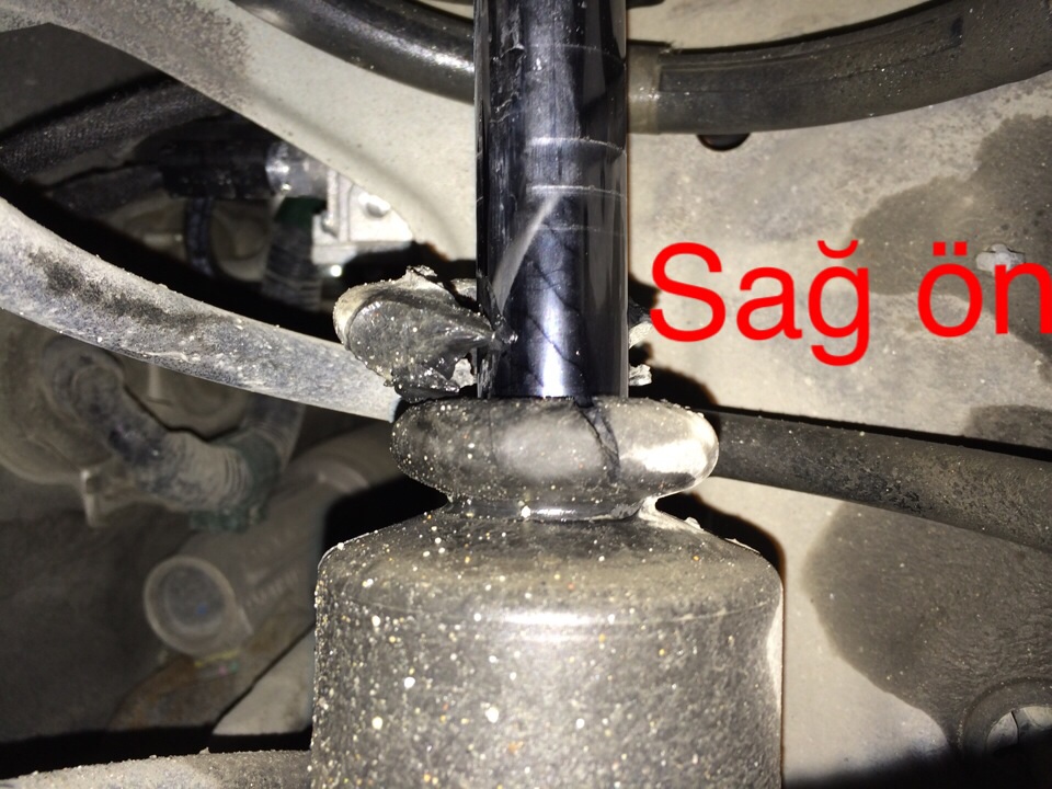

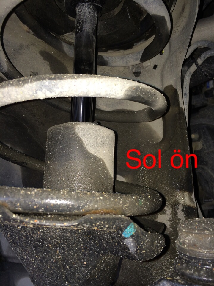

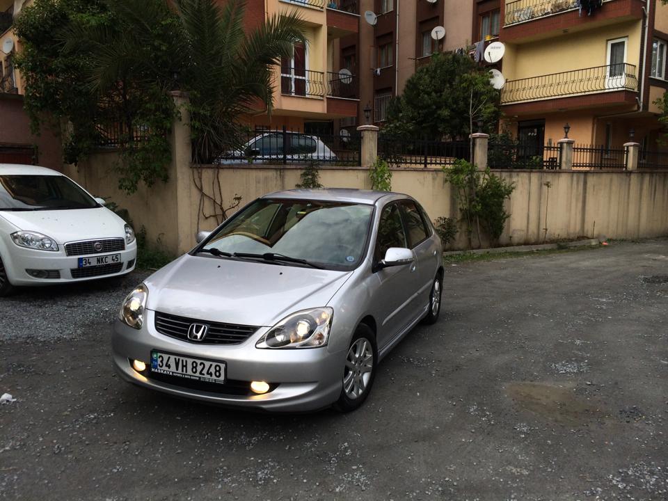

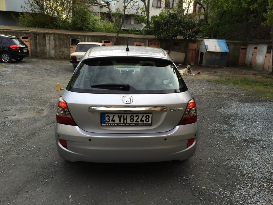

Herkese merhaba, dün aracıma Bostancı Oto Sanayi'de BRC otogaz sistemi taktırdım. Bugün ise Goodyear marka lastik alıp yeni takımları taktım. Fakat lastikleri soktuğumuz zaman süspansiyonlardaki bir hata dikkatimi çekti önemli bir şey mi değil bir bilgim yok ama sağ tarafta bir sıkıntı var belli. Zaten seste sağ taraftan geliyordu. Lastik bir nebze sesi ve çukurlardaki şiddeti kesti. Ama süspansiyonları sizinde bir görüp yorum yapmanızı istedim, şimdiden teşekkürler. Allah hepimize kazasız belasız kullanmayı nasip etsin.

Lpg ve lastikleri halletmişsin abim iyi olmuştur mutlaka .Resimlerin için yorumu ise bu işi bilen arkadaşlar yaparlar .

Her ihtimale kar?y amortisörleride de?i?tir için rahat olsun

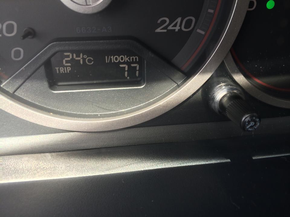

Ben de yakıt olarak kafama takılan şeyler var, yaklaşık 35,36 kuruş yakıyor. Yarın 1000 bakımına götüreceğim inşallah bir sıkıntı olmaz.

Burak abim sende yakıt konusuna değinmişsin vallah otomatik işte huyuna suyuna gidersen yakıtı fena değil işte.lt ve km olarak hesaplamak daha iyi çünkü fiyatlar habire aşağı yukarı değişiyor
Lpg sende yeni daha git gel edersin ustaya en iyi duruma gelene kadar takip edersin..Resimler güzel olmuş burak güle güle kullan abim..Herkese kazasız belasız günler..
