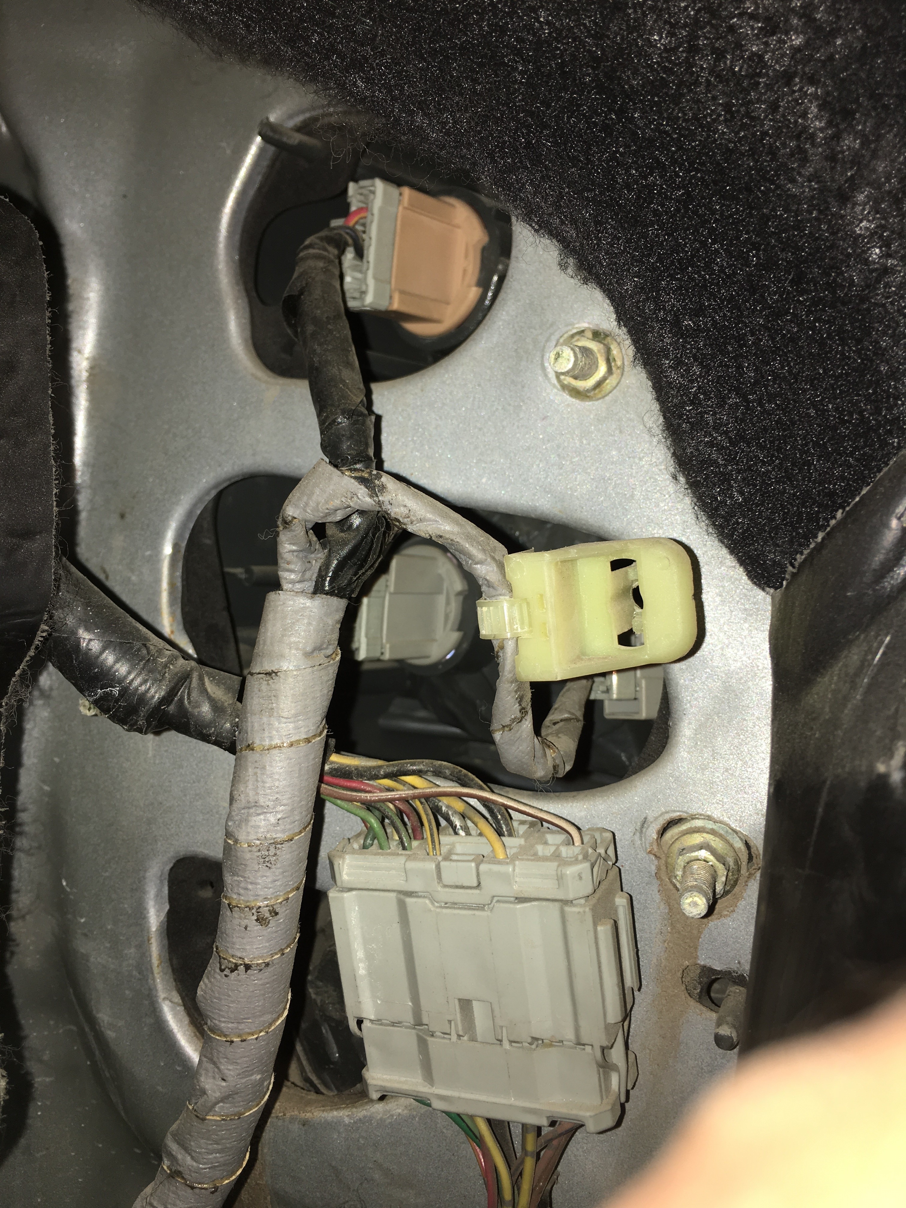

Selam arkadaşlar, arka stop lambası nasıl sökülür. Arka stop lambası Su alıyor. Bugün sökmeyi denedim.i Bagajın iç tarafından görünen üç tane somun var. Bunları söktüm ancak stop lambası yerinden çıkmadı. belliki bir tane daha vida yeri var ancak bulamadım. Acaba Dördüncü Vida yeri tamponun altında mı yoksa bagaj halı Fleksinin altında mı. Daha önce ıstop lambasını söken veya söktüren var mı.

Kendi sorumu kendim cevaplayayım. Arka stopları yerinden çıkarmak için tamponu sökmek gerekiyor
