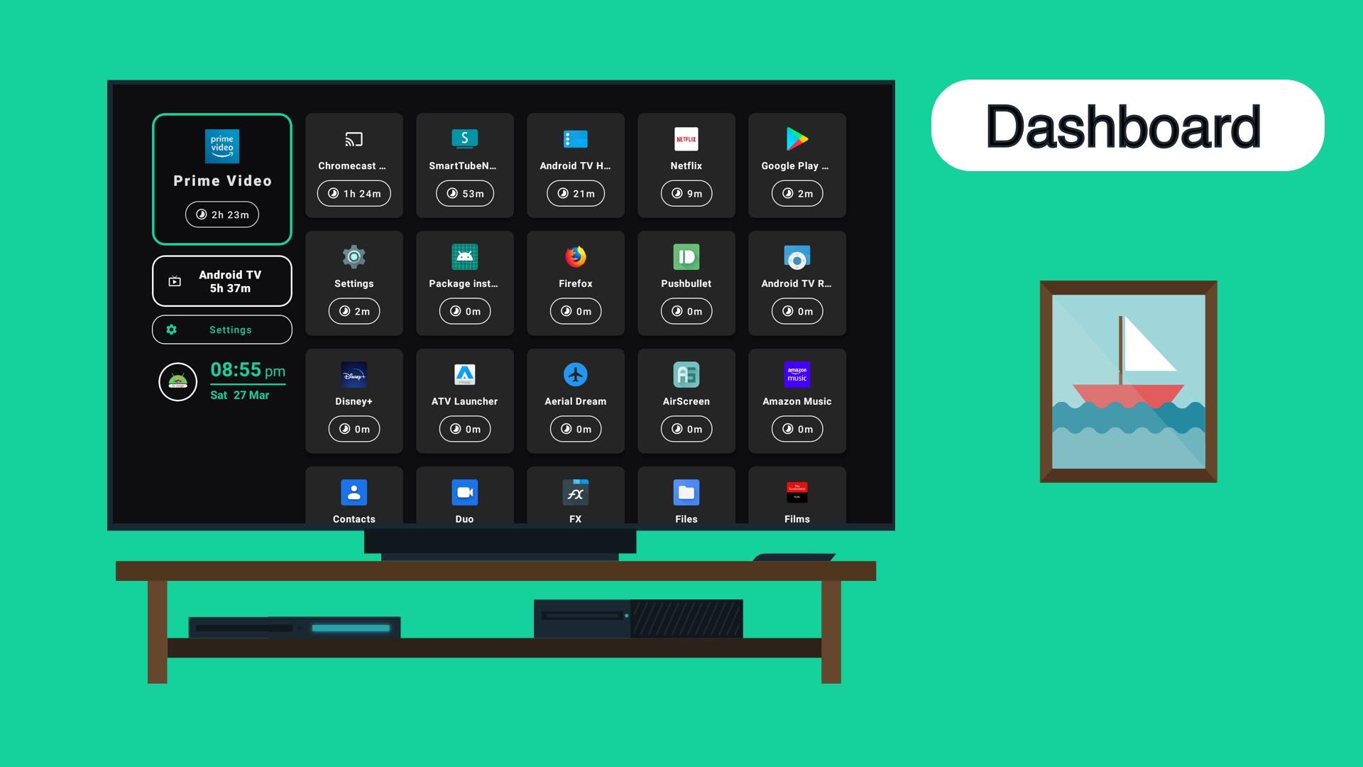

sevgili arkadaşlar
ayarlar kısmında kısıtlı profil oluşturma aktif değil hatta yok
youtube vs tarzı uygulamalara pin veya şifre koymak istiyorum. applock gibi yani uygulamaları şifre girip açılabilecek şekilde.
google playde bişey bulamadım sanırım ayarlarda da yok alternatif nasıl yapabilirim
4 ay
Ücretlisi iş görüyor.
https://play.google.com/store/apps/details?id=in.codeseed.tvusage
