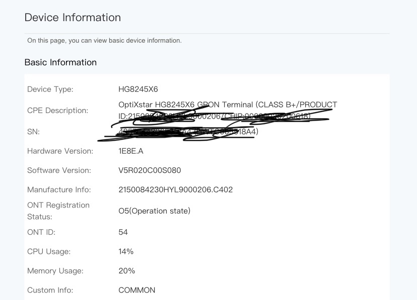

VLAN ID ve ONT ID bulan varmi
ayrica geri orijinal firmware yükleme imkani varmi

Vlan 100 yaz Hocam
Ont id yazıyor bilgi kısmında yanılmıyorsam

Vlan ID 35 ONT ID otomatik geliyor bende

SOL kullanicilarinda Vlan id 100 evet

Üzerindeki power isigi ont isigi ve digerlerini de aktif etmeyi menude buldum paylasiyorum
indicator switch configuration ON olacak.

yukarıda bir link vermiştim bridge moda alma için yapılması gereken bilgi TR69 protokolünün kapatılması gerektiğini belirtmiş, malum iss firması TR69 dan direk olarak root şifresine müdahale edip root şifresini değiştiriyor. fiber ucu takmadan tr69 u kapatılmalı, nasıl yapıldığını linkte öğrenebilirsiniz.
