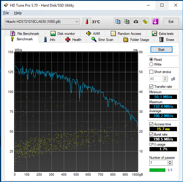

hocam merhabalar, yeni 1 tb disk aldım normalde sadece 250gb ssd kullanıyordum fakat artık idare edilmiyor 250gb alan ile
sizden ricam fabrikasyon vs. anormallik varmı bakmanızı istiycem bu değerleri yorumlayacak kadar usta değilim
wd 1tb blue 7200rpm 64mb, diğer bileşenlere bakmak isterseniz imzamda mevcuttur

Bilebildiğim kadarı yazayım ama daha 6 saatlik disk , hakkında çok fazla yazılası bir şey olmamış anlayacağınız.
Health kısmında bazı değerler diskin kullanım ömrüne ışık tutar, açılıp kapanma sayısı gibi. Bazı değerler ise diskin sağlık sorunlarını bildirir, bad sektör, balans, yada kalibrasyon gibi. Bir kısmıda arıza değildir, daha ziyadesi ile tolere edilebilir hata kısmına almak gerekir, raw read error rate gibi.
Sizde disk yeni olduğu için kullanım ömrüne ışık pek tutulmuyor tabi , sağlık sorunları içinde herhangi bir olumsuzluk kullanım ömrüne parelel olarak gözlemlenmiyor. Hata başlangıçları da dolayısı ile görülmemiş. Bu iyiye işaret, genel olarak iyi bir başlangıç sağlıklı bir disk olasılığını güçlendirir. Health sekmesi temiz.
Benchmark testindeki grafiğin eğrisi muntazam bir eğim/kavis almış. Grafiğin iniş çıkışlrıda sağlıklı disklerdeki iniş çıkış örneğine uyumlu. Bu da okuyucu kafanın hem performansının zirvesinde hemde sağlıklı bir durumda olduğunu söylüyor. Tek göze batan durum access time noktalanmasındaki aralarda sağa sola dağılmış bir kaç adet nokta. Neden oralara dağıldıklarına dair bir fikrim yok. Kötü bir durumun işaretçisi olmaları da şimdilik pek mümkün görünmüyor. Normal olarak daha dar bir alanda olmaları beklenirdi ama öyle durmalarıda bir sorun teşkil etmez şimdilik. En hızlı kesim ile en yavaş kesim arasındaki hız farkı mak. okuma hızı/2 oranı ile güzel bir tutarlılık içeriyor (min okuma hızına 84 demiş ama bakmayın siz ona, o en düşük hızı içeriyor, son kısmın okuma hızı yaklaşık 90-92 mb/s civarı görülüyor. Onuda 2 ile çarpında maksimum yazma hızı olan 180-184 mb/s hızı doğrulanabiliyor kaldı ki %5 kadar bir tolerans içerisinde fark da normal kabul edilmeli)
30 Santigrad derece şu mevsim için uygun görünüyor (şayet soğuk bir yerde test edilmemiş ise). Sıcaklık ile disk arızaları doğru orantılı olur. Bu meyanda diski olabildiğince serin bir ortamda çalıştırmanız ömrünü uzatacaktır.
Maksimum okuma hızı aklımda kaldığı kadarı ile bu disklerin ortalaması dahilinde ki pek çok testten daha iyi bir değere ulaştığını söyleyebiliriz. Minimum okuma seviyeside buna paralel olarak beklenilen sonuçlar dahilinde. Ortalama okuma hızıda eğrinin şekli ile orantılı bir şekilde oldukça tatminkâr durumda.
Access time süresi düşündüğümden biraz yüksek çıkmış. 16 Ms yada 16.4 ms civarında olması muhtemeldir diyebilirdim. Access time noktalanmasında ki beklenen grafik dışı noktalar sanıyorum yüksek çıkmasının nedeni ama neden yüksek olduklarını bilemiyorum. Belki bir anlam yükleyebilmek adına speed map testine bakılabilir ama bir neticede alınamayabilir. Aslında bir sorun tekil etmiyor, hani bir şeyden söz etmek gerekir ama konu olmaz ya, diskte de söz edilebilecek bir durum olmadığı için dilime dolandı gibi bir şey oldu.
Burst rate değeride yine sağlıklı bir diskte beklenilecek bir değer dahilinde gülümsüyor. Okuyucu kafa, disk plakası ve pbc devre elemanları muntazam bir uyum içerisinde çalışıyorlar diye okuyabiliriz bu değeri.
CPU muhtaçlığı %6.8 ile biraz yüksek görünse de herhangi bir sorun gözlenmediği için problem edilecek bir durum yok. Her donanımda olduğu gibi HDD lerimizinde kendi işlemcileri mevcut. Genel itibari ile disk içerisindeki operasyonları bu işlemciler idare ederler. Bazen işlem yoğunluğu nedeni ile bilgisayarımızın ana işlemcisine ihtiyaç duyulur. İşte bu CPU muhtaçlığı ana işlemcinin ne kadarlık bir katkı sağlaması gerektiğini bize ifade ediyor. Genel itibari ile boşta çalışan disklerde (sadece depolama için kullanılan diskler) %2 ila %3,5 arası beklenilebilir (maksimum). Sistem yüklü olanlarında ise %3,5 ila işlem hacmine göre %5, belkide 6 civarı uygun olacaktır (ciddi performans gerektiren işlemler dahilinde %10 kadar olmasıda olasıdır tabi). Belki diskin AHCI olarak kurulup kurulmadığı kontrol edilebilir. Ayrıca doğru sata yuvasında olup olmadığına da bakmak yerinde olacaktır. Bu iki nedenden ötürü beklenilen değerin üstünde çıkmış olabilir. Kimi zamanda arka planda çalışan işlemler nedeni ile bu değerde görünmeside olasıdır deyip aslında sıkıntı yapılası bir durum olmadığını ama olası bir yanlış konfigürasyona karşı kontrol etmenin faydalı olacağını belirtip değerlendirmeyi bitireyim.
Yeni diskiniz hayırlı olsun, inşallah sağlıklı ve performanslı bir şekilde sizi uzun süreler hizmet eder. Diskiniz güle güle kullanın.

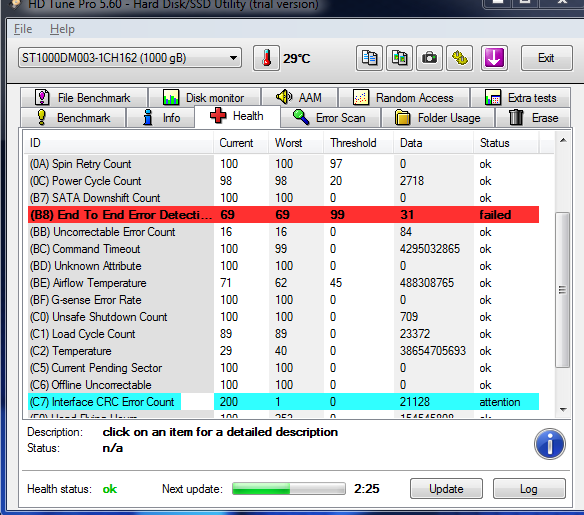

Zamanınız varsa birde benim diske yorum yazabilirmisiniz. Değerler şöyle:

En başından belirteyim ki bu diskte önemli dosyalarınız var ise en kısa zamanda bunları yedekleyiniz.
Gönderdiğiniz sıra ile ben bilebildiğim kadarını paylaşayım sizinle.
Benchmark testinde grafikteki sismograf benzeri çıkışlar diskte yolunda gitmeyen bir şeyler olduğunu gösteriyor. Bu nedenle buradaki değerlere hiç bakmadan doğruca health sekmesine geçip diskte neler döndüğüne bakmak, anlamaya çalışmak daha uygun olur. Diyordum ki health sekmesinin tamamını göndermediğinizi fark ettim. Kullanıcı, yalnızca işaretlenmiş veriyi anlamlı veri zannedip diğer verileri dikkate almayınca böyle bir boşluk oluşuyor. Ancak durum pek öyle değil maalesef. İşaretlenmiş (kırmızı, sarı, mavi renkli uyarı) verinin kaynağını bulmak, anlamlandırmak, diskin neden uyarı verdiğini, ne sıkıntısı olabileceğini en doğru şekilde anlamak için tüm resme bakmak gerekir ki, çoğu zaman bile bu verilerden anlamlı bir sonuç çıkmadığı gibi bilinenlerden yola çıkarak varılacak sonucun doğruluğu da son derece düşük kalır. Diğer verileri göremediğim için görünenler üzerinden bilebildiğimi aktarmaya çalışayım.
End to End hatası sizinde gördüğünüz gibi ikâz veriyor. Başkaca bir ikâz da interface den gelmiş. Mavi olması ikâz düzeyinin düşüklüğüne işaret olsa da muhtemelen end to end hatası ile ilintili olduğu için sıkıntılı bir durum olarak alıgılanmalı (şahsi fikrimdir bu). Mavi renkli uyarı, arayüz güç iletişim hatasına işaret ediyorken kırmızı renkli uyarı ana kontrolcü ile sürücünün okuyucu kafası arasında gidip gelen verilerde bir sorun oluştuğunu söylüyor. Muhtemelen hatanın ondalık değeri bir anlam ifade etmiyor olsa gerek o yüzden sadece düşük yada yüksek olmasına bakmak doğru olacaktır.
Diskinizdeki hatayı en basit hali ile şu şekilde izah etmeye çalışayım;
Disk yüzeyinde yazılı bulunan veri bizim çocukken oynadığımız "kulaktan kulağa" şeklinde ana kontrolcümüze (işlemcimize) kadar gider. Sizinde tebessüm ile hatırlayacağınız gibi başlangıç da "kabak" olan sözcük son kişiye ulaştığında "tombalak" gibi ilk hali ile pek benzemeyen bir hâl alır. Bizde, en baştaki kişi ile en sondaki kişinin söylediklerini dinleyip "tabak" doğru şekilde, son kulaktan kulağa oyuncusuna gitmiş mi diye durumu öğrenmiş oluruz. Diskimiz ise, okuyucu kafa ile disk yüzeyinden aldığı veriyi son teslim yeri olan ana kontrolcüye iletirken arada bozulma olup olmadığını anlamak için her 512 bayt veriye 2 baytlık kontrol verisi ekler. İşte diskten alınan bu 512 bayt veri son kontrolcüye ulaştığında 512 bayt değil de 511 yada daha düşük bir değer ise veya 512 bayt, ancak içerisindeki 2 baytlık kontrol verisi okunamıyor ise smartta end to end hatası ortaya çıkar.
Kulaktan kulağa oyuncuları kabaca sıralarsak tampon bellek, disk kontrolcüsü, arayüz, anakart kapı kontrolcüsü, hafıza kontrolcüsü, ana kontrolcü. Buradan, sadece smart değerleri ile hangi kulaktan kulağa oyuncusunda sorun çıktığını söylemek mümkün olmaz. Bunun için genel bir değerlendirme yapıp, kaynağı tespite yönelik girişimde bulunmak yerinde olur ancak sorun çoğunlukla disk kaynaklı olduğu düşünülürse doğrudan disk değişimi düşünülebilir. Yinede ben olması gerektiği şekli ile nasıl bir çözüm yolu izlenilmesi gerektiğini belirteyim. Hangisi daha bir hoş görünür ise gözünüze o şekilde bir yol tayin edersiniz.

Benchmark testinde grafik başlangıcı ve sonlanması değerleri ile grafik şekilleri sağlıklı manyetik disk kafası karakteristiğine uygun görünüyor. End of end hatasının benchmark grafiğindeki sismograf tarzı iniş çıkışlar ile ilgisi olduğunu zannetmiyorum. Bu kötü güç kablosu bağlantısı ile ilintili olabileceği gibi kötü bir güç kutusu da buna neden oluyor olabilir. Daha ziyadesi ile kötü bir disk plakası nedeni ile öyle bir görünüm arz etmesi gerekir aslında ancak düşük ram miktarı veya yetersiz işlemci ile birlikte aşırı ram isteği ve işlemci gücü kullanımları nedeni ile de meydana gelmiş olabilir. Ayrıca virüs ve arka plan hizmetleri de düşünülmeli. Access time noktalanmasında bazı eğri alanı dışarısında bulunan noktalar kötü okuma hızlarına işaret ediyor bu da disk yüzeyinde fiziksel hasar olasılığını akla getiriyor ancak erroscan, speed map taraması ve health sekmesinde current pending ile secter count hataları bilinmediği için kesin bir şey söylemek mümkün değil. Ancak bu testlerden sonra bir başka sıkıntının buna neden olup olmadığı daha kesin söylenebilir. Bir miktar yüksek çıkan disk yüzeyine erişim süresi kötü disk yüzeyinden kaynaklı görünüyor zira diskin ortalama erişim süresi 16 -16.6 ms civarlarında olmalıydı. Minimum okuma hızı malum nedenlerden ötürü düşük çıkmış ancak diğer değerler normal görünüyor. CPU muhtaçlığı için bios ayarları kontrol edilebilir. Ancak kötü disk yüzeyi yada kapasite üzeri kullanım isteği nedeni ile değer yüksek çıkmış gibi bir izlenim mevcut. Bunun için bir CPU/GPU benchmak testi yapılabilir. Test esnasında ve boşta alınacak kaynak izleme görüntüleri üzerinden daha sağlıklı bir değerlendirme yapılabilir.
Başınıza gelen sorun biraz karmaşık bir sorun. End to end hatası çoğunlukla zararsızdır ancak sizde okuma-yazma yavaşlığı, mavi ekran gibi durumlar olduğu için bu kısma girmiyor. Sıkıntının nedenini anlamak içinde yukarıda bahsettiğim girişimleri yapmak yarar getirecektir.

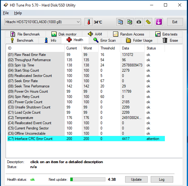

Merhaba. Zahmet olmazsa bir de benim HDD'yi değerlendirir misiniz? Disk Hitachi marka, refurbished ürün. Sesli çalışmasından ve performansından memnun değilim. Diğer disklerle karşılaştırdığınızda ne söylersiniz?
Not: Speedmap görüntüsünde ortadaki kırmızılıklar 10 gün önce yaptığım testte yoktu. O zamandan bu yana Windows'un Hızlı Getirme hizmetini kapattım.Ondan olmuş olabilir mi?

Disk için gönderdiğiniz sıra ile yazayım bilebildiklerimi. Hatırlayabildiğim kadarı ile bu diskler vakti zamanının Kara Şimşek'leri idi (Genç nesil pek bilmez ama kendisi 80'li yılların süper, uber ötesi otomobili olur. Meraklısı youtube'den bakabilir ). Benchmark eğrisine bakıldığında normal disklerde ki kabaca 45 derecelik eğim bu disklerde görünmüyor. Nerede ise %50 miktarına kadar 90 derecelik açı ile gidiyor mubarek disk. Buda diskin mükemmel bir okuma/yazma oranına sahip olduğunu gösteriyor. Sizdeki emektarda yıllara meydan okurcasına hızından hiç bir şey kaybetmemişe benziyor. Bir kaç kardeşinin benchmark testlerine bakma fırsatım oldu. Ortalama 90 mb/s bir başlangıç okuma hızları bu disklerin en son hızı oluyor. Sizdeki 87 mb/s de bu değere oldukça yakın çıkmış. son okuma hızı ilk okuma hızının yarısı akdar oluyor sağlıklı disklerde. Kabaca 87/2= 43,5 mb/s bir son hız uygun kaçardı ki 51,2 mb/s hız diskin ne kadar performanslı olduğunu gösteriyor. ORtalama okuma süreside buna paralel olarak performansının doruklarında bir değere ulaşmış. Access time süresi 15.5 ms ile bu günün pek çok modern diskin erişim süresinin pabucunu dama atacak kadar mükemmel bir durumda. Burst rate değeride (disk yüzeyindeki herhangi bir yazılı bilgiye, anlık rastgele erişim miktarı) 116 mb/s ile göz doldurmuş. CPU muhtaçlığı %6 seviyesinde. Eskiden olsa bu değerler sıkıntı olarak algılanırdı. Ancak günümüz işletim sistemleri ve işlem hacimleri düşünüldüğünde sanırım revize edilmesi gerekiyor (tarafımca). Ayrıca bu değerin diskin rölanti durumunda değerlendirilmesi daha sağlıklı olur diye düşünmüşümdür, yani orada yazılı değeri ben diskin rölanti durumunda olduğunu varsayarak dikkate aldığım için bazen ortaya anlamsız sonuçlar çıkabiliyor. O nedenle fazla takılmadan geçebiliriz. Ayrıca günümüz yeni nesil işmecilerinde %3,5 değeri notrmala kabul ettiğimizde %6 lık bir değerde eski nesil işlemcili bu emektar için yine mükemmel bir değer olarak karşımıza çıkacaktır diye düşünüyorum. Access time sarı nokta grafiğide diğer dğerler ile paralel bir şekilde mükemmel bir durum arz ediyor.
Health sekmesi kırmızı alarm vermiş, sizinde anlayacağınız gibi yolunda gitmeyen bir durum söz konusu. Normal olarak uyarı hatalarına bakıp yorumlamak kimi zaman doğru olmayan neticelere ulaşılmasına neden oluyor. Örneğin airflow hatası ile birlikte crc interface hatasıda ortaya çıkmış. İnterface hatası klasik enerji hatası. Airflow hatası olmasaydı doğrudan güç kutusu ölçümü yapıp, güç/data kablosu değişimi önerilebilirdi. Tabi ariflow var diye bu hatayı göz ardı edip hiç yokmuş gibi davranmayacağız o başka bir durum.
Airflow hatası sizinde tahmin edeceğiniz üzere disk içerisinde dolaşan havanın ısısının disk çalışma sıcaklığı sınırını geçmesi üzerine ortaya çıkmış. Bunun çeşitli nedenleri olabilir. En sık gözlemlenen durum artık kullanım ömrüne yaklaşan, yıpranmış disk içi donanımların mevcut durumu kaldıramayışı, bu nedenle optimal çalışma sürekliliğini devam ettirmek adına daha pazla efor sarfı ve bu fazla efor sarfı ile ortaya çıkan aşırı sıcaklık olarak karşımıza çıkmakta. Ancak errorscan ve speed map tarama sonuçları (ki gönderdiğiniz ne kadar iyi olmuş, ben hatırlatmadan gönderdiğiniz ve beni pek çok olasılığı düşünme zorunluluğundan kurtardığınız için ayrıca teşekkür ederim) diskte bu nedenden ötürü bir sıcaklık artışının pek olası görünmediğini bize söylüyor. Sizin durumunuzda kasa içerisinde yolunda gitmeyen bir şeylerin olduğu akla gelen ilk seçenek olmalı. Bilgisayarınızı kalorifer peteği gibi ısı yayan bir ekipmanın yanında kullanıyor olabileceğiniz gibi kasa içi kirlenme nedeni ile özellikle işlemci yada grafik kartı nedenli aşırı bir ısı artışının sonucuda olabilir. Bu konuyu buradan benim tespit etmem maalesef imkânsız. Umuyorum ki eliniz bu işlere yatkındır, zira az sonra işin aksiyon kısmına geçişte size çok iş düşecek.
Biz diskin durumuna döner isek; sıcaklık sorunu ile birlikte olağan bir durum olan crc hatası ve beraberinde yine olağan bir hata olan current pending hatası meydana gelmiş. Şahsi düşünceme göre bütün bunlar sıcaklık ile alâkalı görünüyor. Az yukarıda gördüğünüz seeek error değeri normalde 0 olması gerekirken başını alıp yürümüş. Biz nasıl bir yere gittiğimizde kaybolmamak adına bir mihenk taşı belirliyor isek, diskminizin kafası da disk yüzeyinde yerini kaybetmemk için bir referans (zero)/başlangıç noktası kullanır. Disk kafası bu noktayı bulur ve ondan sonra disk yüzeyinde gezinirken aldığı yolu hesaplayarak disk üzerinde hangi noktada olduğunu bilir. Böyle bir hatanın sonucunun kalibrasyon hata iletisi ile birlikte ortaya çıkması beklenirdi ancak elde böyle bir sonuç yok. Bu durumda ikinci oalsılık akla gelmeli. Disk kafası kalibrasyon noktasından sonra arada; "acaba ben yerimi kaybetmiş oalbilir miyim" diye sorgular. Bu sorguyu her iz başında bırakılan küçük bir boşluk ile yapar. Kalibrasyon doğru ise izler arasında gezinirken yer tayin hesaplaması sorunu ortaya çıkıyor olmalı. Ancak bunun içinde sıcaklık dışında herhangi bir neden görünmüyor. Bu hesaplamada yanılmanın en önemli sebebi aşırı sıcaklık yada çalışma esnasında alınan darbedir (veya her ikiside olabilir). Sizde ise, muhtemelen sıcaklık ile genleşen disk yüzeyi nedeni ile okuyucu kafa her iz başındaki disk yer konumlama bilgisini hesaplamada sorun yaşıyor. Current pending hatası bir izin okunamadığını belirtmiş. Normal şartlar altında diskte bir bozulma olduğunu düşünürdüm (fiziksel manada bir aşınma/bozulma) ancak sıcaklık sorunu ile birlikte düşünüldüğünde ve hatanın yalnızca 1 defa algılandığıda göz önüne alındığında genleşme neticesi oluşan geçiçi bir durum olarak değerlendirmek pekde yanlış olmaz (en azından yeni bir veri olmadan bu yönde olumlu düşünmek gerekir). HArdware ecc hatasının current pending ile ilintili olduğunu düşünüyorum ve az evvelde belirttiğim üzere bu hatalar üzerinde şimdilik iyimser düşünüp geçici olduklarını varsayıyorum. Sıcaklık sorununu düzeltince bunlarda işlevselliğini yitirecektir umarım.
Bence bütün sorun sıcaklık nedenli ve sıcaklık kontrol altına alındığında ya normale dönüş sağlanacaktır yada anormal durumun ilerleyişi son bulacaktır. Yine de crc hatasını dikkate alıp güç kutusunun durumunuda gözlemlemek yerinde olur. Tüm gözlemler neticesi sıcaklık kontrol altına alındıktan sonra current pending hatasınıda ayrıca takip edip durumu gözlemlemek de yerinde olacaktır diye hatırlatayım.

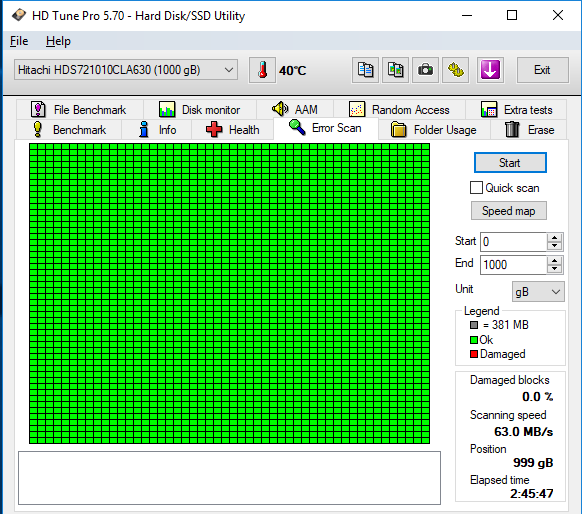

Gönderdiğiniz resim sırası ile ben bildiklerimi yazayım, akabinde de kişisel yorumumu ekleyip yazıyı sonlandırayım diye düşündüm.
Errorscan taraması temiz çıkmış, herhangi bir uyarı bulunmuyor. Sadece performans maksatlı değerlere baktım. Bir kaç kardeşinin test sonuçlarını bulmak mümkün oldu. 2 saat 45 dakika test için biraz uzun bir süre ki akrdeşlerinin ortalaması 2 saat civarı, ayrıca okuma hızıda göze batıyor ki onun ortalaması da 90 mb/s civarı. Diskte bir miktar düşük performans söyleminizin sanki haklı yönleri varmış gibi görünüyor ama biz yolumuza devam ediyoruz.

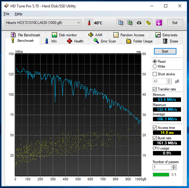

Orada ki 40 santigrad derece bu mevsimde insanın gözüne takılıyor ☃.
Speed map haritasını daha evvel konuşmuştuk. Aralardaki kırmızılıkların nereden kaynaklı olduğuna bakmak için benchmark ve health için yola devam.
40 Santigrad derece durmadan gözüme takılıyor. Şu anda kaç santigrad ile çalışıyor acaba disk ?

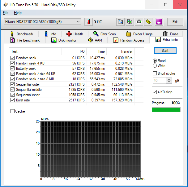

Benchmarka geldik. Kardeşlerinin değerlerine göz atıyorumda sizdeki değerlere oldukça yakınlar ancak sizdeki kadar mükemmel bir değere yaklaşamamışlar henüz. Okuma hızı eğrisi muntazam görünüyor, arada bir kaç dip noktası var ama teyide muhtaçlar (kabaca 2.500 blok olduğu düşünüldüğünde neden hesaplamadığımı umarım anlarsınız). Okuyucu kafaya ait bir sıkıntı emaresi yok. Maksimum-min ve avarage değelerinin kardeşlerine nazaran çok daha iyi olduğunu söylemiştim. Access time, burstrate ve cpu değerleride iyi görünüyor➀. Hatta cpu coşmuş desek yeridir➁. Bu kısımda göze batan ikinci şey (şu 40 santigrad dereceden sonra yani) access time sarı noktalanması olmuş. Nerede ise grafiğin her yanına saçılmışlar ama hoplayıp, zıplayıp eninden sonunda 14.8 ms gibi muhteşem bir değere ulaşmışlar➂. "Okuyucu kafa park yerinde, elektrik geldi ve park yerinden çıktı, disk yüzeyi üzerine geldi, komut işlemciden kafaya ulaştı ve track üzerindeki 4/8/16/64 kb vs gibi bir veriyi okumaya başladı" işlem bitti. İşte accestime bu süreyi söylüyor. Kabaca 15-16-17-18 ms bu kapasitedeki bir disk için makûl değerler olur. 14.8 ms hayli iddialı bir değer, hele ki sizdeki gibi bazı kısımlarda noktalar olağan sınırın öte yanına geçmişler, ki geçemeseler acces time kaç çıkarmış Allah kerim. Bu da demek oluyor disk uçup gidiyor. Bu kısmı toparlar isek; benchmark da bir kaç noktada (kabaca 310-385-460 gb dolaylarında) performans düşüklüğü görünüyor. Errorscanda hata olarak algılanmasalarda speed map haritasında sanki bu değerlere yakın kısımlarda peformans düşüklüğü onaylanmışa benziyor ancak tek tek hesaplanmaları gerek ki kesin bir netice söyleyebilelim ancak yukarıda da zikrettiğim gibi 2.500 kadar küçük noktayı tek tek saymayı gözüm kesmediği için kabaca değerlendiriyorum. Yapılması gereken bu diski yedeğe alıp speed map testinin yeniden icra edilmesi olmalıdır ancak bu diski kim sökecek, bu bilgisayara ikinci bir disk nereden bulunacak ve sisteme takılacak, bulunsa da bu diske kim geçici bir sistem kurup 2 saat 45 dakika errorscan taraması yapacak (benchmark onun yanında su gibi kalır, hepi topu 3 dk sürer o yüzden adını bile anmıyorum), sonra sistemi döküp tekrar eski haline getirecek sorularına makul bir cevap bulmak ne kadar mantıklı olur diye düşündürtüyor insanı. Ondan sonra oturup 2.500 kadar minik hücreler,4-5 defa kadar tekrar tekrar sayılıp benchmark grafiği ile karşılaştırılıp yüzey hakkında daha isabetli bir görüşe varılabilir. Sıradaki tabloya doğru yola çıkalım.
Extra test yapıp iops değerlerini belirlemeniz değerlendirme açısında iyi olmuş ancak burada bir sıkıntı var ki üreticiler böyle performansa netlik getirecek testleri yapmaktan imtina ederler ki , ne rezil bir disk çıkarttıkları ortaya çıkmasın. Kullanıcılarda bu tür testlerin yapılma amacını pek bilmedikleri için midir yoksa değerleridnirecek durumda olmadıklarından mıdır bilmem pek yapmazlar. Bu yüzden bu değerleri birebir karşılaştırma imkânı nerede ise hiç olmaz. Ben eşdeğere yakın bir disk olarak stdm003 model ile karşılaştırma yaptım (normal olarak birebir birbirinin muadili değiller ancak elde veri kısıtlı olunca mecbur kaldım). IOPS, kabaca saniye başına yapılan işlem olarak tercüme edilebilir sanırım.
Şu hali ile dm003'ten kabaca %30-40 kadar daha düşük bir performansa sahip olduğu görülebiliyor.
Arada sıcaklığımızın 39 sandigrad dereceye inmesi iyi olmuş.
Keza randomaccess sonuçlarınıda yine bir stdm003 model (az önceki diskin aynı model ve sürümü) ile karşılaştırdım ki sorun teşkil etmesin. Extra testlerde %30-40 düşük performans ile sınıfta kalan Hitachi hds721010cla630 nedendir bilinmez➃, access time testinde tozunu yutturmuş stdm0003 diske. Access time verilerine bakarsak Hitachi kabaca %10-15 oranında daha performanslı görnüyor. Sıradaki sekmeye doğru gidiyoruz...
Health sekmesinde ilk göze çarpan bir uyarı oluyor maalesef. Tek başına olması bir nevi teselli. Nereden kaynaklanıyor diye diğer verilere geçiyorum. Ancak buralarda neden kaynaklanabileceğine dair bir cevap bulunmuyor. Ancak spin up time da oldukça kabarık bir değer olması disk motorunun operasyonel hâle geçmekte sıkıntı yaşadığını belirtiyor. Bu da muhtemele güç arızasından kaynaklı gibi. Bu durumda arızanın disk içinden değil de disk dışı kaynaklı olma olasılığı daha yüksek gibi görünüyor. Uyarı kabaca dillendirirsek diske gelen güçte sorun yaşandığını belirtiyor. Buna neden, kabloda bir kırılma, temassızlık olabileceği gibi yetersiz güç kutusu da olabilir. Durumu derinlemesine araştırmakta fayda var ki her halûkârda diske ve bilgisayara zarar veriyor. Güç kutusu için Hwmonitor, Aida64 gibi programlar işinizi görecektir. Dikkat etmeniz gereken nokta deneme sürümleri her değeri yansıtmıyor, ayrıca testleri önce boşta sonrada yük altında yapmanız olacaktır diye hatırlatayım. Sonuçları değerlendirmede sorun yaşarsanız buradan paylaşabilirsiniz. Elimden geldiğince yardımcı olmaya çalışırım. Maddi sıkıntınız yok ise güç kablosunu da değiştiriniz. Beraberinde, soketlerin disk yüzeyine gelen kısımlarıda kararmışlar ise yukarılarda bir yerlerde ki yazılarımdan bir kaçında belirttiğim gibi temizlemeniz uygun olur (emektar bir diş fırçası, karbonat, saf alkol vs). Bu girişimlerden sonra neticeye bakılıp gerekirse yeni bir yol haritası çizilebilir, şimdilik bu sorun için yapılabilecekler bunlar.
