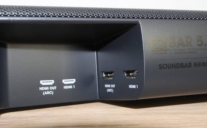

DTS için mi box'tan çıkan hdmi kabloyu soundbara takacaksınız, soundbarın çıkış portundan hdmi'yi tv'ye takacaksınız. TV sadece görüntü sinyali alacak dts lisansı eksikliğinin bir önemi olmayacak.
ancak sizin seçtiğiniz soundbarda tek hdmi port varmış, o yüzden bu kurulum işinizi görmüyor. 2 veya daha fazla hdmi portu olan bir soundbar işinizi görebilirdi. ya da dts destekli bir tv.
örneğin jbl 5.1 bar'da hdmi in ve out ayrı port olduğundan bu sorunu aşabilir. henüz soundbar almadıysanız farklı model bakabilirsiniz. elbet birden fazla hdmi olan sound bar bulunur.
