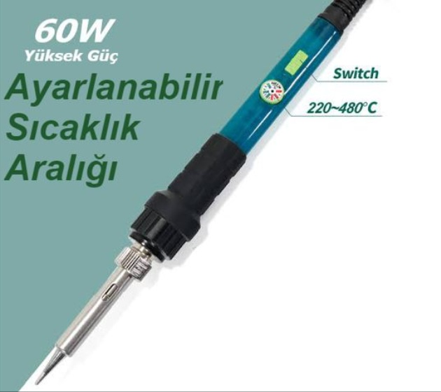

Yihua 947-III 60W Isı Ayarlı Havya kullanan var mı? Fiyatı uygun ve kaliteli duruyor.(75tl) YouTubeda da inceleme videoları falan var. Isı ayarının yanında açma-kapama düğmesi de var, fişten çekip durma diye. I, II, III, V diye modelleri var. 947-V in lehim yaptığın yeri aydınlatan ışıkları var fakat türkiye'de sadece 947-III mevcut. Alınır mı sizce?

Teşekkür ederim öncelikle cevabınız için. Yukarıda önermişler incelemiştim daha önce, baya iyi duruyor açıkçası fakat şuan AliExpress ten alışveriş yapmak biraz pahalıya patlıyor 200 liraya gelir diye düşünüyorum vergilerle ve kargoyla. O fiyata Türkiyeden standlı alınır. Türkiye'de olsa alırdım bunu ama şuanlık 100 lira altı ayarlı havya bakıyorum.

Direnç.net üzerinden Yihua 947-III satın aldım. 4 gün sonra kargoya verdiler, 1 haftada geldi sağolsunlar. Asla bida oradan alışveriş yapmayacağım. Tavsiye de etmiyorum. Makinayı beğendim ama. Malzeme kalitesi iyi, kablosu vs kaliteli. Termokopl ile ölçüm yaptım. Lehim yaparken 3-5 derece toleransı var. Boşta iken fark 20 dereceye kadar çıkıyor. Lehim telimi 220 derecede az az eritmeye başlıyor, pcb kartında 300 derecede kullanıyorum uçta ve metal gövdede kararma yok. Gayet başarılı. Açma kapama düğmesi çok pratik, çalışırken ışığı da yanıyor. Maks tek seferde 1 saat çalıştı. Tutma yerinde rahatsız edici sıcaklık yok. Umarım uzun ömürlü olur. İlk izlenimler bu fiyata gerçekten iyi.

Kardeşim nasıl memnun musun şu an? Hala kullanıyor musun? Ben de bu üründen bakıyorum uzun ömürlü olsun biraz amacım. Bu da iyi çıkmazsa BST-102C falan bakıcam.
