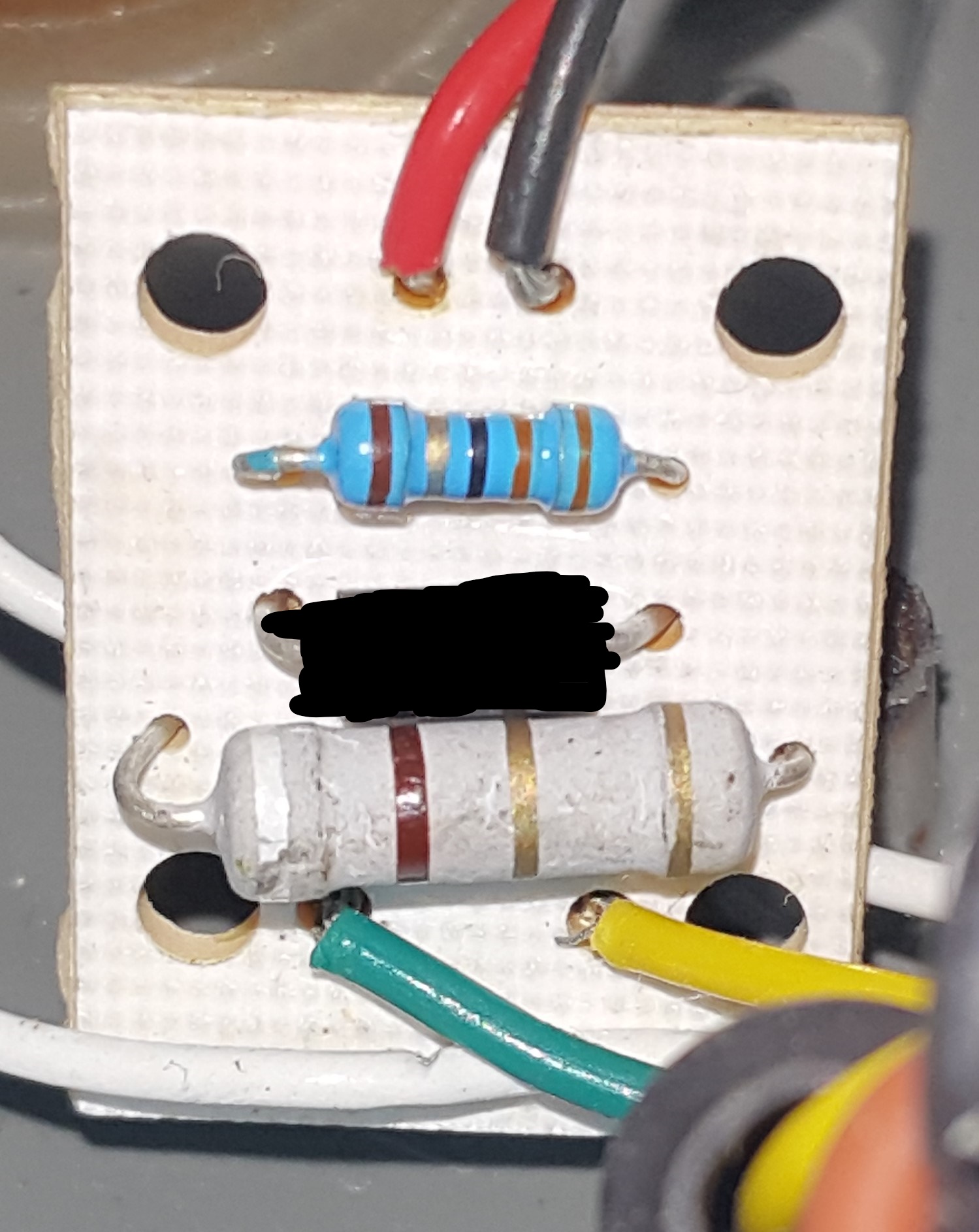

9.1 ohms %5 direnç bulamadım yardım gardaş
Bir silikon tabancası tamiri için şu dirençleri aramaktayım ancak emin olamadım ve birebir aynısını TR de bulamadım.
Fotodaki mavi direnç yanlış bulmadıysam 3.3 Ohms %1 bir direnç değerinde. Yanlışsam düzeltin lütfen.
Asıl sorun 9.1 Ohms %5 değerinde hesapladığım büyük dirençte. Bana bunu nasıl bulurum veya muadili/işi görecek olanı var mı yardımcı olursanız sevinirim brolar. Biraz aciliyeti var zira.
Mesela aynısı şurada var ama TR de bulamadım.https://www.digikey.be/product-detail/en/yageo/RSF100JB-73-9R1/9-1W-1-ND/18034
