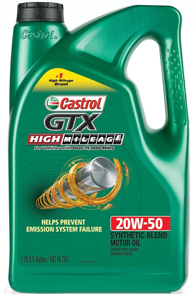

Demek istediğini anlıyorum da burda bahsettiğin yağlardan yok.burdaki 20 50 tarzı yağlar rahatlıkla tavsiye edilebilecek yağlar değil.
mineral yağlar yapısı gereği hiçbir zaman sentetik yağ kalitesine ulaşamaz ancak hangi araclara değer veya değmez o ayrı konu.
amerikadaki
burdaki
