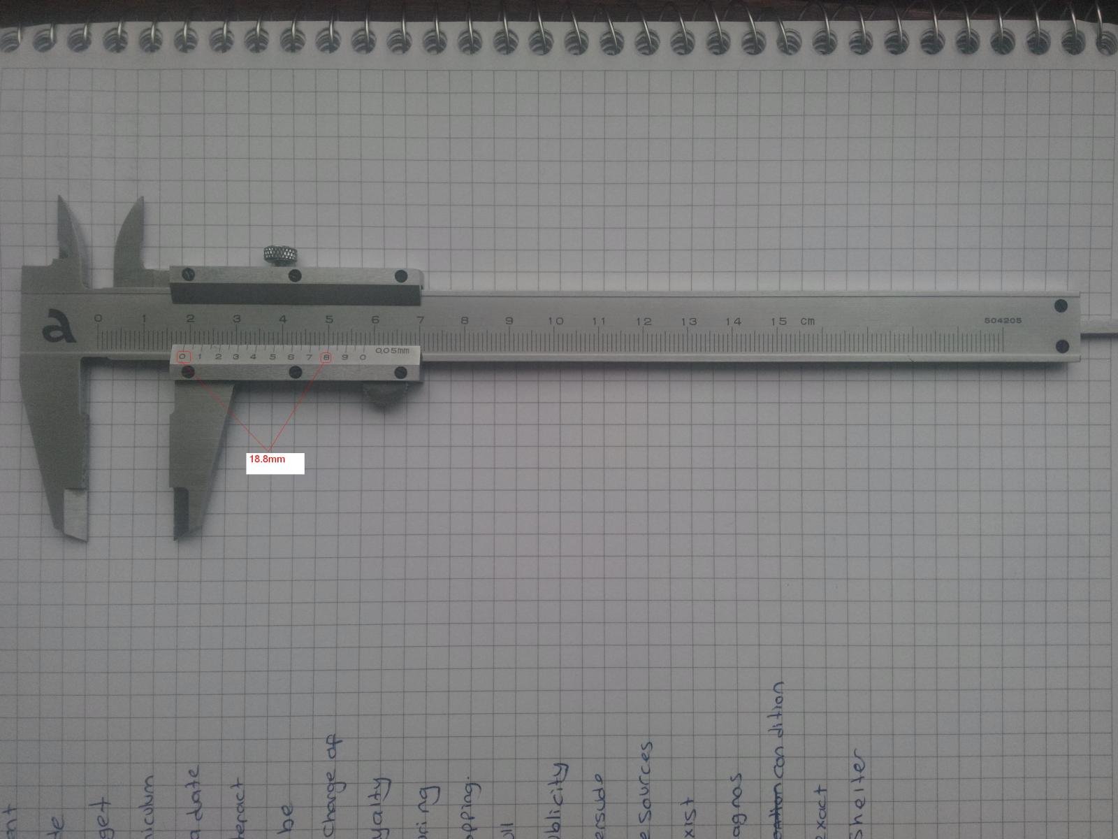

Mekanik kumpaslar bence daha uzun ömürlü olur bendeki kumpas a marka kumpası lise1'e giderken tahtakaleden almıştım 17 sene önce ve hala kullanıyorum , mekanik kumpaslar hassaiyet bakımından 3'e ayrılır diye öğretilmişti 1/10 , 1/20 ,1/50 örneğin 1/20 lik kumpas demek 1mm nin 20 eşit parçaya bölünmesi demek buda kumpasın hassaiyetinin 0.05mm olduğunu gösterir ölçüm yapmak için gayet yeterlidir 1/50 kumpası okumak biraz zahmetlidir çenedeki çizgiler birbirne çok yakın olduğu için göz'ü yoruyor kumpası alırken kutulu olmasını tercih edin sıfır çizgisinin tam kesiştiğini kontrol edin çenenin tam kapandığına ışık sızmayacak şeklde kapanması yeterlidir birde üstten vidasını sıkıştırıp çeneyi ileri geri ve sağa sola ittirin boşluk olmaması gerekir.
aşağıdaki resimde örnek olarak nasıl okunacağını çizdim

Küsüratını nasıl okuduğunu anlayamadım.

+0.07 nasıl buldu,hala anlamadım ben.

Verniyer cetveli kullanarak ölçme tekniği, ( hassas ölçümleme )
1/20 Hassasiyetli Verniyerli Kumpas nasıl okunur
Resimde her ne kadar cm olarak belirtmiş olsak da genelde makina imalat sanayi gibi hassas işlerin teknik resimlerinde veya imalat resimlerinde ölçüler mm cinsinden hassas olarak verildiği için kumpaslarda da yaygın kullanılan ölçü birimi mm/inch cinsindendir. Yani yukarıdaki ölçülen ölçü aslında 24,7 mm olarak verilmeliydi fakat okuma işleminin daha kolay gösterilebilmesi açısından cm cinsinden göstermeyi tercih ettik.
Resimde de görüldüğü gibi esas kumpas cetveli üzerindeki asıl ölçü üzerine, verniyer kısmındaki skalanın çizgilerinin esas cetveldeki herhangi bir çizgiyle kesişmesine karışılık gelen ölçü eklenerek ölçmek istediğimiz uzunluğun değeri belirlenir. Virgülden önceki değer cetvelde okunan ölçüdür (örneğimizde 24 mm) daha sonra verniyer skalasında okunan ölçü (örneğimizde 7) virgülden sonrasına yazılarak eklenmiş olur. Örneğimizde 24,7 mm ölçtüğümüz bu ölçüde çakışan çizgi verniyer kısmındaki 6 ila 7 rakamlarının tam ortasındaki çizgi olmuş olsaydı ölçümüz 24,65 mm olarak belirlenmiş olacaktı. 1/20 hassasiyeti 0,05 mm ‘den daha küçük ölçüleri okuyamayacağımızı ifade etmektedir.
