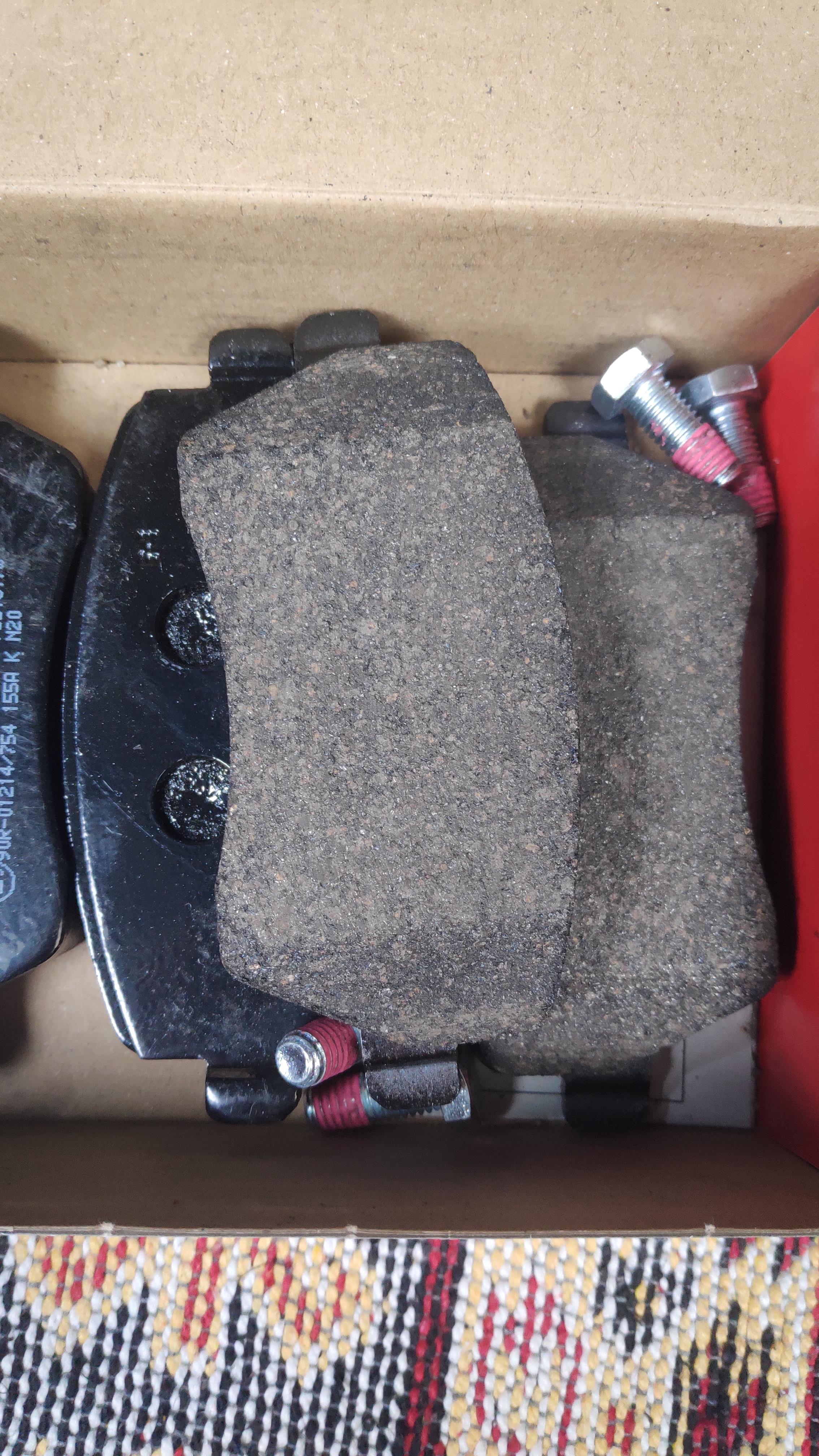

Güzel konu olmuş herkese teşekkürler. Özellikle " balata niye ses yapar " başlığı üzerinden bir soru sormak istiyorum.
Aracım Clio 4 1.5 DCI 2015 otomatik. Normalde balatalar hep serviste değişiyordu( geniş tip denilen Galfer marka) 15 binde bitiyordu. 85.000 de 5. Defa balata değişti. Serviste takılan balata ses yapmıyordu ama tam bitmeden belki 3000 km daha kullanılır haldeyken ses yapardı ve değiştirirdim.
Son seferde dedim ki bu sefer balatayı kendim alıp taktırayım. Ferodo balata aldım taktırdım. Fakat ilk kullanımdan itibaren durmaya yakın hafif frende inanılmaz ses yapıyordu. Özellikle şehir içinde . Hızlı giderken orta sert frende ses yok ama hafif frende aşırı ses vardı. 2 defa balatanın kenarlarını aldılar 3 gün sonra yine aynı ses. 1000 km kullandım geçmedi. Ferodo balatayı garantiden değiştirdim, yenileri takıldı. Bu defa ses daha az ama yine ses var. Disk değişmeli ya da torna olmalı dediler . Diskte yamulma yok sıcakken su falan tutmadım. 180le giderken bile frende titreme yok. Performans iyi ama ses berbat . Ne yapacağımı şaşırdım.
Sadece şu aklıma geliyor: Son orijinal balatalar takılıyken yazın dik bir dağdan indim. Araç tutmadı mecbur fren kullandım ve balatalardan duman geldi. Orayı indikten hemen sonra balatalar ötmeye başlamıştı(serviste takılanlar) Ama zamanı da gelmişti. Diyorum ki o esnada diskler yanıp özelliğini mi kaybetti. Sizce sorun ne olabilir ? Diskleri torna mı yaptırayım değiştireyim mi daha 15.000 yapmış diskleri ? (disk ilk defa 15.000 km önce balatayla değişmişti serviste)
Bu arada balatayı takan arkadaşlar hiçbir özel işlem yapmadılar yağlama temizleme vs. sadece sök tak. Son değişimden önce ben kendim disklere balata spreyi sıktım belki o biraz sesin azalmasını sağlamış olabilir. (Disk üzerindeki eski balata tozları yeni balataya yapışıp bu sese sebep olur mu diye aklıma gelmişti.) Bir de balata düzeltme işleminden sonra balatanın diske temas alanı daralmıştı.serviste taktıklarında fotoğraftaki görüntü olmuyordu.

5 yıl (1620 mesaj)
*** Balata kenarları hiç bir zaman taşlanmaz düzeltilmez ****
Bu işlem genellikle çaresiz kalan ustaların başvurduğu ancak asla yapılmaması gereken bir durum. Balatanın yüzey alanı daralır.
Diskleri boşuna sildirmeyin. zaten min kalınlığa bile inmiş olabilir. öyle kafadan silme işlemi yapılmaz.
Balataların yüzeyi yanmış olma ihtimali yüksek. Camlaşma boncuklama olabilir.
Kaliper pimleriniz varsa buna bakım yapın.
Öyle balata sök tak ile balata değişimi maalesef olmaz.
Temizlik ve bakım yapılmalı
TRW takın.

5 yıl (78 mesaj)
Teşekkür ederim fakat balatalar sıfır takıldı ne zaman yanacak ki. Disk de 15bin kullanıldı daha kalınlığı iyi ben şimdi TRW de alsam disk sorunluysa bir de disk almak zorunda kalacağım. Servisteki masraftan kaçarken böyle oldu ne yapacağımı şaşırdım. Sanayide sizin gibi özenli balata değişimi yapan var mı bilmiyorum. Olsa da ona gitsek. Şu an merak ettiğim disk yanması olayı. Böyle bir ihtimal varsa diski değiştireyim. Sizce ferodo kötü bir balata mı? Ben de balata taşlanmasına karşıyım ama frenciyiz diyenler bunu yapıyor malesef.

5 yıl (78 mesaj)
evet en çok park ederken ve ışıklarda yavaşlarken ötüyor hafif basmada ses var. Pedala biraz daha bastım mı ses kesiyor o zaman da sert fren oluyor.

5 yıl (1620 mesaj)
Disklerin brinel sertliği balatalardan çok yüksektir bu sebeple çelik döküm balatalara kolay kolay bir şey olmaz. Boşuna değişim masrafına girmeyin. Ferodo da orta sınıf olsa da iyi balatadır diyebilirim.
Bu mesajda bahsedilenler: @HawrecT
5 yıl (1620 mesaj)
Maalesef bu tür sorunlar balata değişimi sırasında bakımı yapılmadan direk yerine takılan balatalarda olur. Eğer takılan balata orijinal TRW is(piyasada inanamayacağınız kadar sahtesi var) en az demir tozu çıkaran balatalardan diyebilirim. Siz bir de ucuz balataları görseniz...
İllaki sıfır ses sıfır toz olsun derseniz paraya kıymanız lazım. Ha ne alayım derseniz seramik balata alın sorun falan kalmaz. Yada balatalarınızı takana değil de başka bir ustaya gidin kaliper bakımı yaptırın ayrıca balataların yanıp yanmadığına bakıp yüzey kontrolü yapsın.
