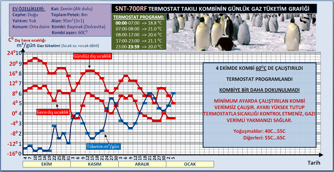

Şu an şunu yakıyorum değil.
4 Ekimden bu yana 3 günlük ortalamalarla oluşturulmuş tüketim grafiğim.
Ayrıca 3 günlük gündüz ve gece dış hava sıcaklıkları.
Evin tüm özellikleri ve termostat programı yani her şey grafik üzerinde.
Grafik 3 günde bir yenileniyor.
Ankara Dikmen
11 yıl (2812 mesaj)
Orijinalden alıntı: münzevii
ECA proteus plus hermetik kombi kullanıcısıyım. Oda termostatını gece 19 dereceye indirdiğim zaman sabaha kadar kombi hiç devreye girmiyor. Haliyle peteklerdeki su 15-20 derecelere kadar düşebiliyor. Acaba bu kadar uzun stand-by sürelerinin kombiyi tamamen kapatmaktan bir farkı var mı?
Gereksiz ise kombi niye yansın? Peteklerin ısınması 3 dk sürer. Önemli olan odadaki eşyaların soğumamasıdır. Soğuyan eşyalar 3 günde ısınır. 19 C eşyaların soğuduğu anlamına gelmez. Böyle devam edin.
11 yıl (4770 mesaj)
Orijinalden alıntı: hasanemmii
Ankara Dikmen
Hocam sizin degerleriniz cok iyi,benim ekim kasim aralik ayinda toplam 400 tl odedim evim 100 metrekare civari 3. kat arakat olup yanda evler var ve yalitimi yok,45 te yakiyordum simdi ocak ayinda 55 te yakiyorum kombimi gunluk sarfiyatim 12 metrekup yani aylik 400-450 tl civari gelecek sobali evi arar oldum,cok isinmiyorum biraz daha yakarsam neolur bilemiyorum camlar cift cam olup evim 4 yasinda,hersey normal gibi ama sikinti nerde,birde kisa girmeden camlarasilikon cektirdim daha ne yapayim

Petekler iyi ısınıyor mu? Peteklerin üstü ile altı arasında çok sıcaklık farkı var mı?
11 yıl (2812 mesaj)
Ev sıcaklığınız kaç derece? Termostat kullanıyor musunuz? Termostatik vana var mı?
Bu mesajda bahsedilenler: @afutku
