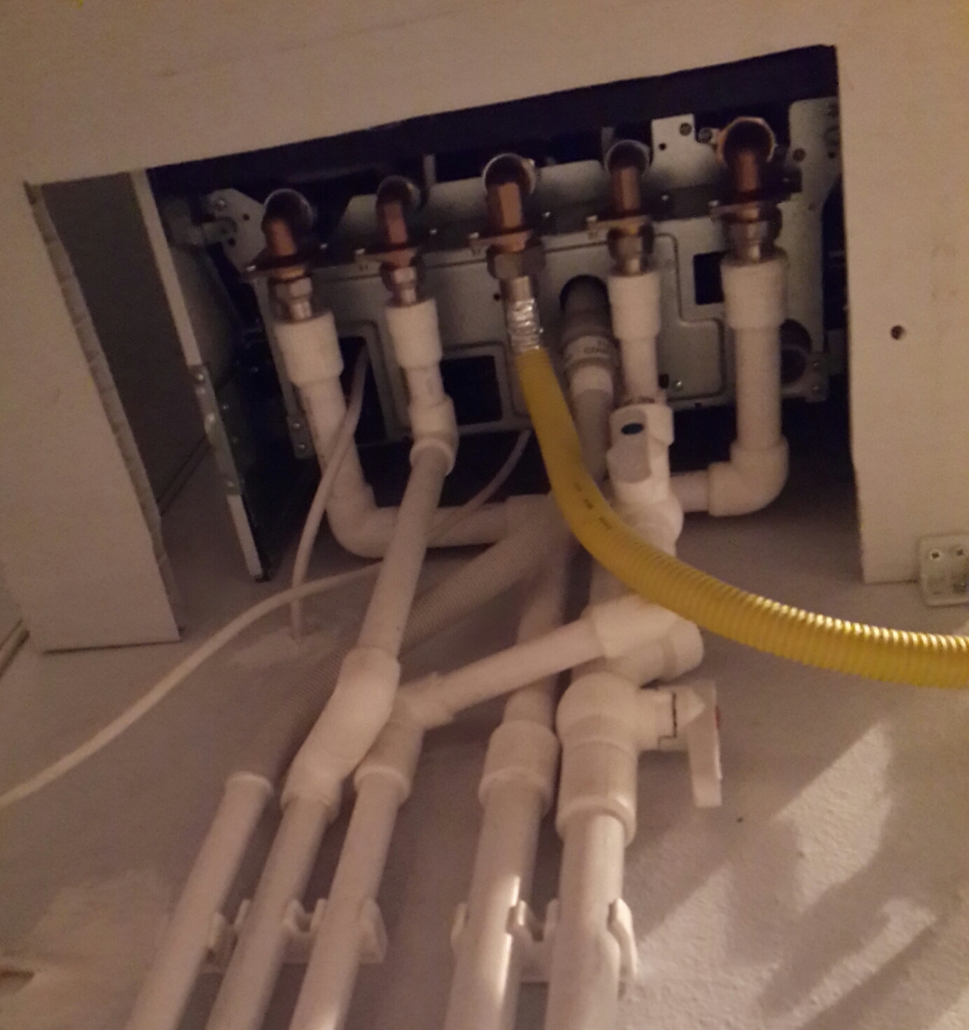

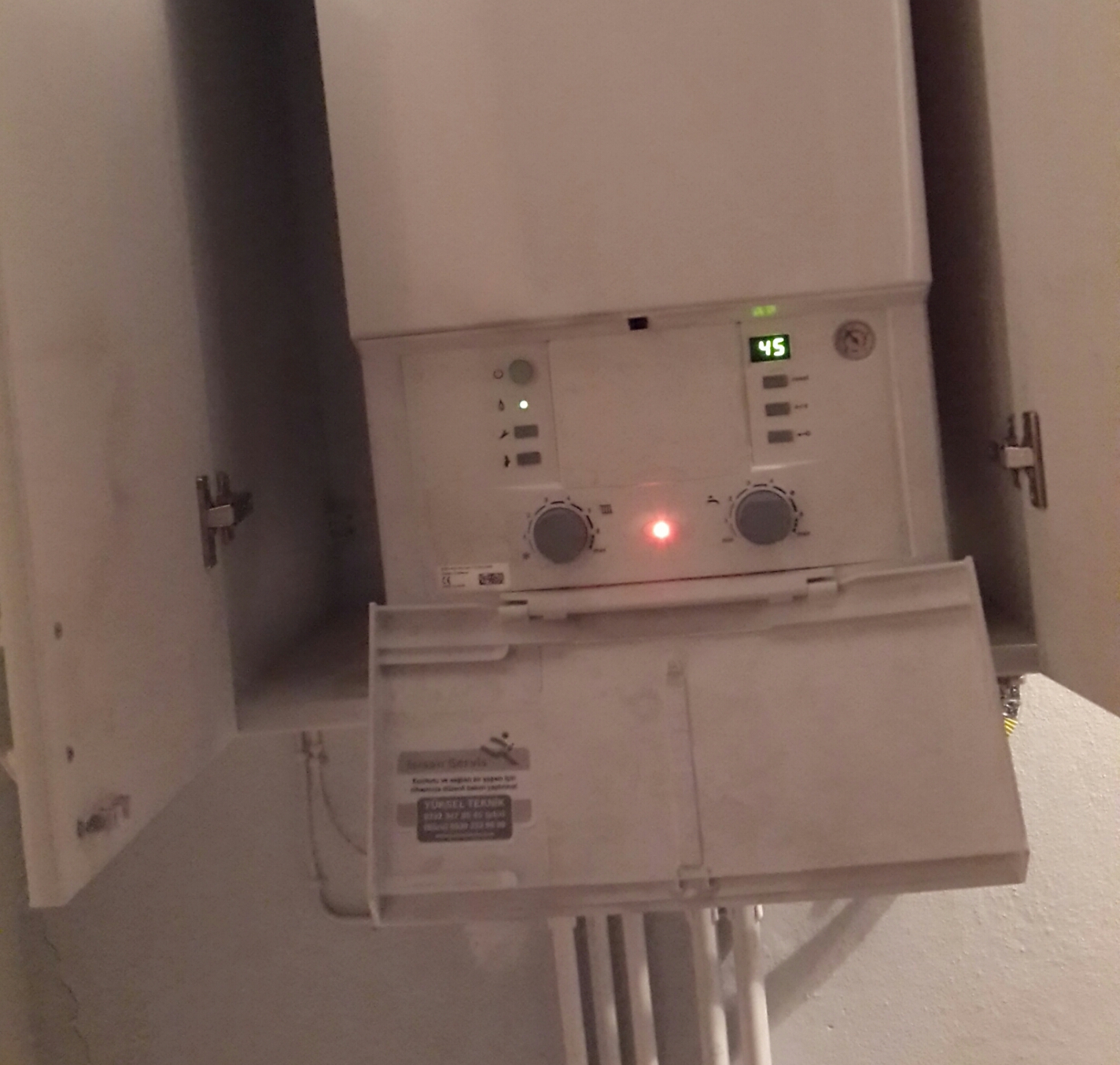

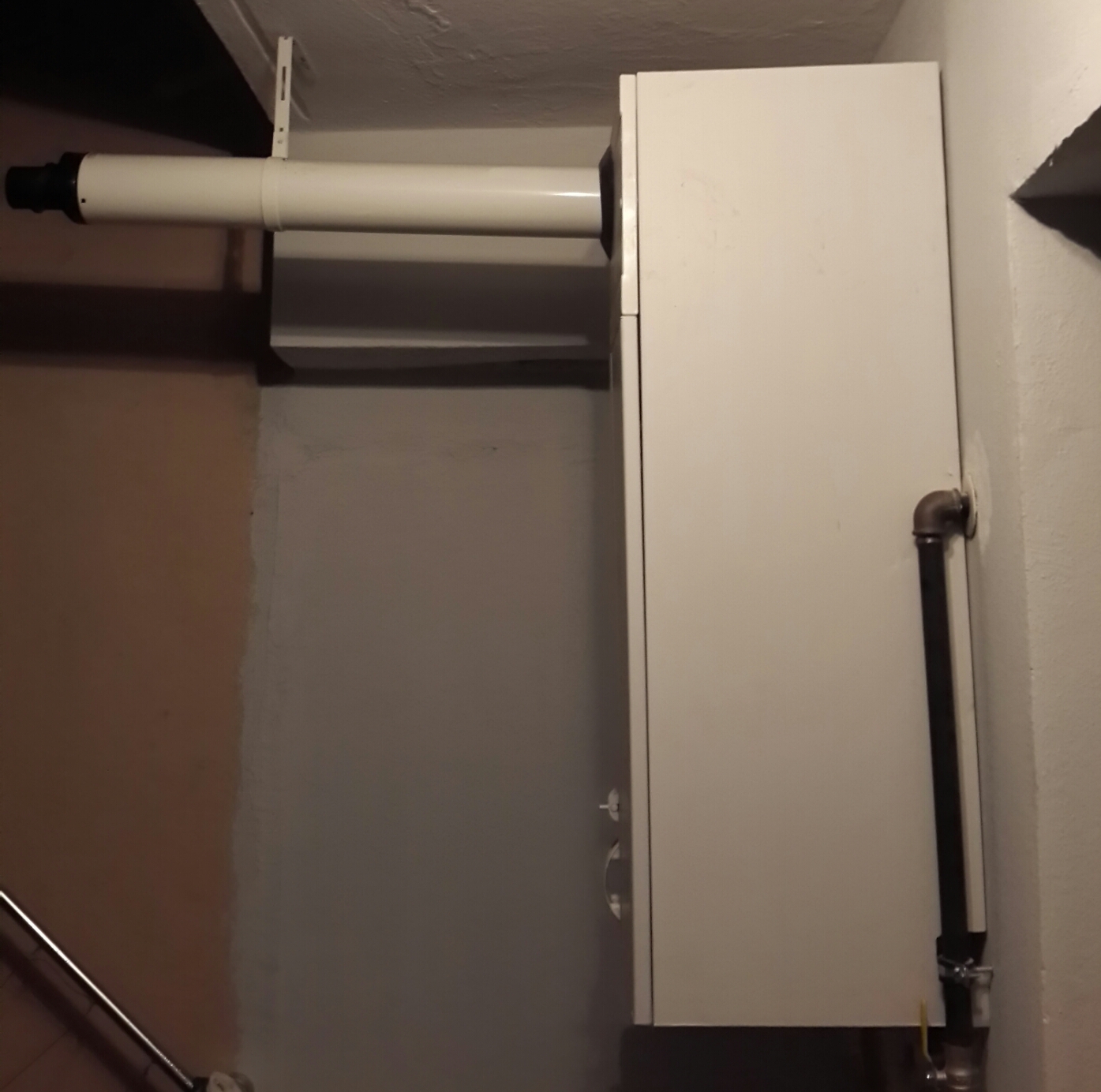

Kombi balkonda kutu içinde ama etrafı izoleli değil ve altı açıkta resimleri ekliyorum. Birde Menfez deliğinden mutfaktaki acayip soğuk alıyorum dıştaki Menfezin plastik yönü aşağıya bakıyor yağmurdan korunmak için istedi de yukarıya bakıyor yönü bu doğru değil mi?

Kombi balkonda ve yalıtımı yok. Siz balkona 50cm lik bir petek koymuş ve dış havayı ısıtıyorsunuz. Bir peteklik ısıyı havaya yayıyorsunuz. Olabildiğince dışarıdaki boruları izole edin. Dolabın altı açıksa dolabın ne anlamı kalır ki? Her tarafını kapatın.
Balkondaki kombi için menfeze gerek yok. Kapatın gitsin. Eskiden bacalı kombiler için kullanılırdı ve doğruydu. Şimdi hernetiklerin öyle bir hava ihtiyacı yok. Bacadan kendi alıyor. Hele ki balkondaki kombi için havalandırma menfezi saçmalık. Neymiş evde ocak yanıyormuş. Benim çocukluğumdan beri evde ocak yanar.
DÜZELTME: DAHA ÖNCE Kombi balkon dolabındaHatta hava girecek bir delik bırak mayın.. İFADESİ KULLANMIŞTIM.
BU KONUDA BENİ ZEBZA UYARDI VE HAKLIYDI. DİKKATİMDEN KAÇMIŞ. KENDİ EVİM OLSA DA ÖYLE YAPARDIM. DÜZELTİYORUM.
KOMBİ DOLABI İZOLE EDİLMELİ ANCAK OLASI GAZ KAÇAKLARININ BİRİKMEMESİ İÇİN ÜST TARAFINDA BİR MENFEZ BENZERİ AÇIKLIK BIRAKILMASI GAZIN TAHLİYESİ İÇİN GÜVENLİK ÖNLEMİ OLARAK UNUTULMAMALIDIR.

Soyle soyliyeyim bu muhendislik firması kombi dolabının hava girmeyecek şekilde niye teslim etmiyor ya da boruları izole etmiyor plastik vanalar kullanıyor bana seçenek neden sunmuyor şunu kullanırsak şöyle yaparsak böyle avantajınız olur diye niye yönlendirmiyorlar anlamıyorum.. sanki para değil onlara şarkı söylüyoruz haketmedikleri bedeli ödüyoruz resmen ya.. kendi evine yapıyormuş gibi hizmet vermeyi kendilerine ilke edinseler nelere sahip olabileceklerini düşünmüyorlar bile.. en iyi reklam arkaya dönüp baktığın da altına imza attığın iştir sen beni referans olarak gösteremedikten sonra neye yarar yaptığın iş... sizler burda ne tecrübeler katıyorsunuz hayatımıza keşke bu bilinçle hareket etse de bu firmalardan görebilsek paramızın karşılığını..

Neyse olan olmuş. Artık canınızı sıkmayın. Bu sene sadece izolasyon yapmaya çalışın. Gelecek kış girmeden de mutlaka kalorifer tesisatına giden borulardaki vanaları tam geçişli metal olanlarla değiştirin. Değişim yaparken filtrenin hem önüne hem arkasına vana koydurun ki filtre temizliği yaparken tesisat suyunu boşaltmak zorunda kalmayın. Şebeke suyu girişindeki vanayı değiştirmenize gerek yok. Tesisatınıza antifiriz ekleyin. Mazallah kombiyi kapatır gidersiniz, don olayı olmasın. Kolay gelsin saygılar.
