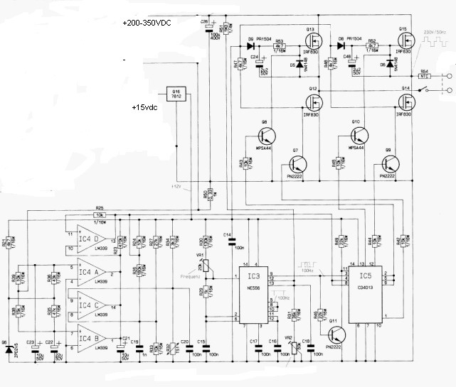

Aşağıda bir devre var,trafosuz invertör ama pek bişey anlamadım

Benim düşündüğüm trafosuz devre şöyle;
Gerilim katlayıcı devreler var. İnternette de bulabilirsiniz. Gerilim katlayıcı devrelerle çok yüksek akım alamıyoruz. Ama hızlı diyot kullanarak yüksek frekansta çalıştırırsak alacağımız akım da yükselir diye düşünüyorum. Sonuçta bizim işimizi görürmü onu da bilmiyorum henüz. Bu günlerde bu tür çalışmalara ayıracak zamanım olmadığı için deneyemedim.
Elektronik ile amatör olarak uğraşıyorum. Bilmediğim şeyler var. O nedenle her şeyi proje üzerinde de hesaplayamıyorum. Uğraşabilecek arkadaşımız varsa bir devre çizip göndereyim, denesin. Sonuçlarına bakalım.

Merhaba Aşağıda bir devre daha var, yorumlayabilirsiniz,
boosterların akım sorunu olduğunu okudum ancak çözülmüş bir sorun,
çünkü AB, Avustralya ve ABD de yayılmış bu sistemler, ve oldukça yüksek güçlere sahip,%99.5 verimli invertör diye reklam var...

Dikkat ederseniz devrenin giriş voltajı 200-350v, çıkışı da kare dalga çıkış. voltaj yükseltme yok burada. Ac yı kare dalgaya çeviriyor sadece.

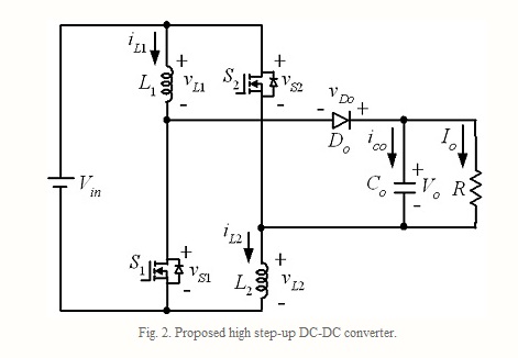

DC DC yükseltici trafosuz
http://research.ncku.edu.tw/re/articles/e/20120608/1.html
12V 100V a çıkarılmış
Anadulu Güneşi arkadaşım
Verdiğin linkdeki devre oldukça basit, uygulayabileceğimiz bir devre. Kaynak da Tayvan üniversitelerinden biri. Sağlam kaynak yani. Ancak, grafiğe dikkat ettiysen %90 civarı bir verimi var. %90 verimi biz ferrit trafo ile elde ederiz zaten. Ayrıca bu devredeki akım bize yetmez.
