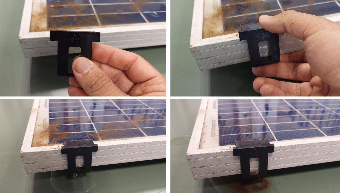

Duranka Güneş Paneli Su Tahliye Klipsi
Yüksek kaliteli PA66 malzemesinden üretilen duranka ges klipsi, uzun ömürlü, korozyona dayanıklı ve UV ışınlarına karşı dirençlidir.Antistatik katkısı ile üzerinde elektrik biriktirmez ve güneş panelinize olası bir zarar vermez. Ayrıca, duranka drenaj klipsi yüksek sıcaklıklara ve düşük sıcaklıklara karşı da dayanıklıdırlar, bu da açık hava koşullarında uzun süreli kullanıma uygundur.
Montajları oldukça kolaydır; PV panellerinin yüzeyi temizlendiğinde, duranka su tahliye klipsi panelin alt kenarına kolayca sabitlenebilir ve ekstra aletlere ihtiyaç duyulmaz.
Bu güneş paneli klipsi , plaka kenarlarında veya köşelerinde biriken kirin önlenmesine yardımcı olur ve fotovoltaik panelin güç üretimini artırır. Aynı zamanda ayakta duran suyun panelden uzaklaştırılmasını sağlar, bu da etkin bir çalışma sağlar.
https://www.duranka.com/urun/gunes-paneli-drenaj-klipsi/
