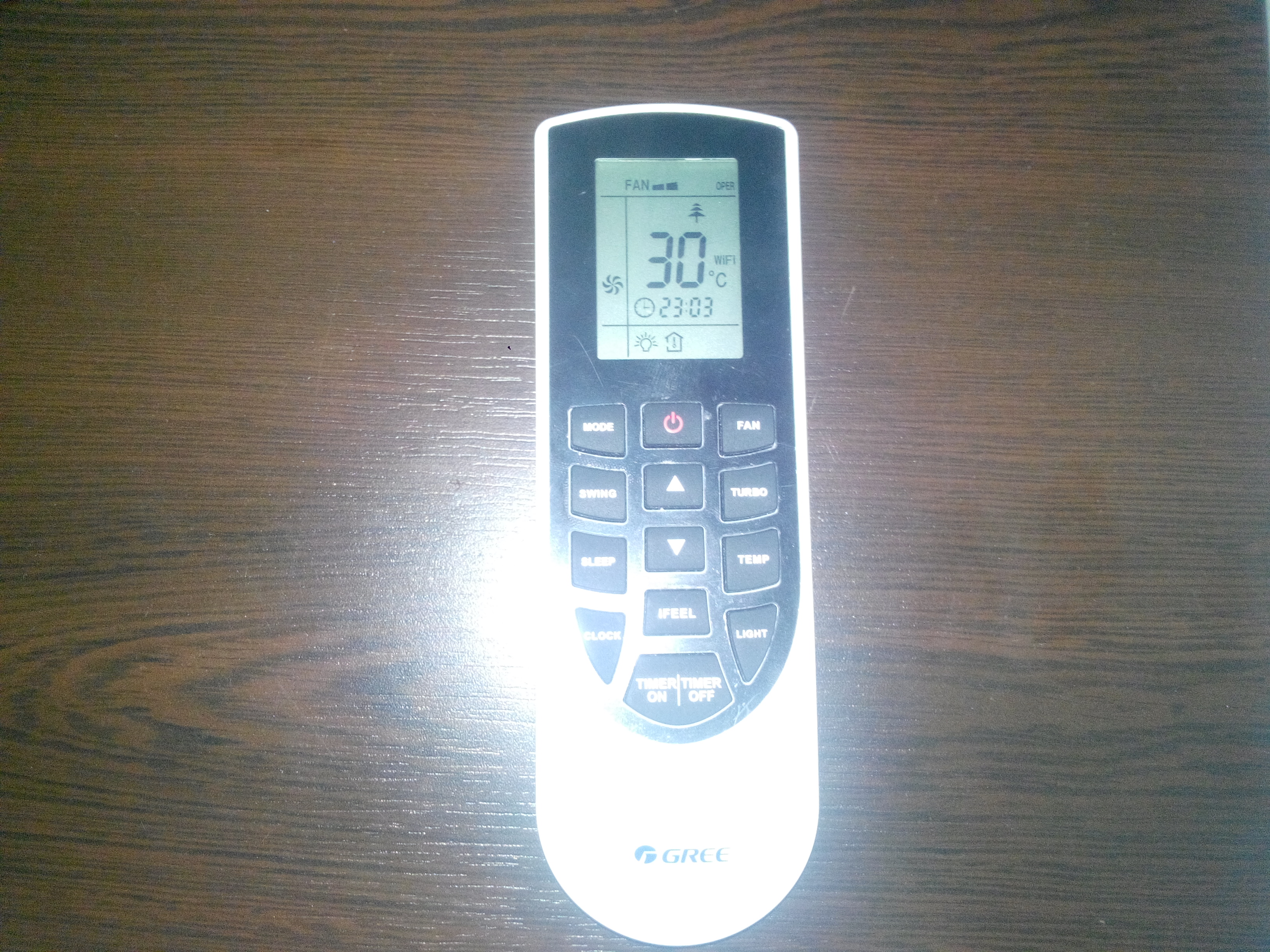

Kumandasına gelince dışardan bir televizyon kumandasını andırıyor,kumandası gayet şık
İç ünite plastik kalitesi iyi,klimada wi-fi kit yeride mevcut,uzaktan klimayı kontrol etme şansınız da var.
