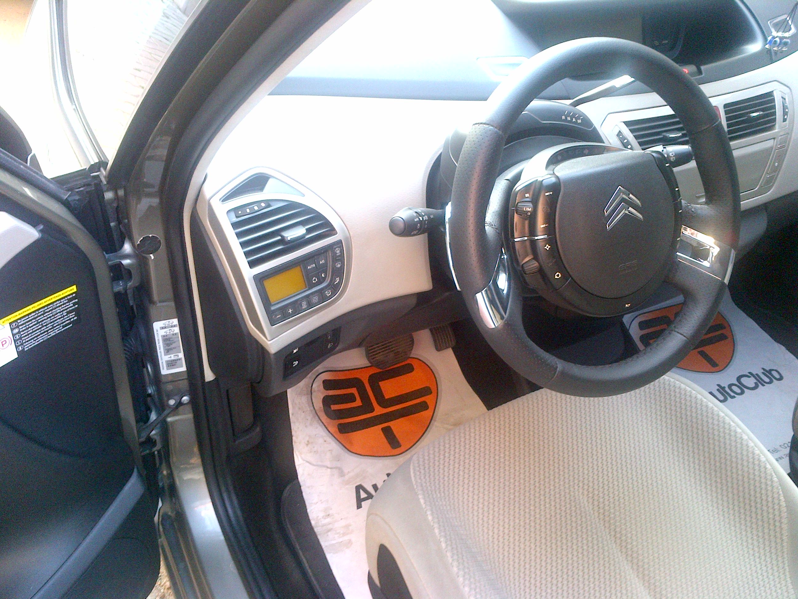

Komple soktuk haydi bakalim hayirlisi..
Proje bos vakitlerimde yapilacagindan dolayi tamamlanmasi 2-3gun alabilir.
Bitiminde resimleri paylasirim.
Kaplama dusunmustum fakat sonradan zimpara, boya ve mat vernik uygulamasina karar verdim.
Boyaci ile uzun uzun konustuk projeyi degerlendirdik. Kapi iclerindeki kisimlar eritme yontemiyle yerine monte edildigi icin sokmek istemedik. Sokersek yerine silikonla tutturmamiz gerekiyormus.
Kapi iclerindeki kisimlari gazete ve bant ile maskeleyip zimpara, boya ve mat vernik uygulanacak.
Cok detayci bir kisi oldugum icin ince isciliklerini ben yapacagim.
Bakalim ortaya ne cikacak. İnsallah istedim gibi olur da emegimin karsiligini alirim.
Herkese selamlar..
Yaklasik 6saat'te teyp cercevesi ve havalandirma cercevelerini boya oncesi hazirliklarini tamamlayabildim. Lanet yapiskanimsi madde cok zorladi. Yarin asetonla tum boyayi sokup siyah plastik haline getirecegim. Daha sonra kapi iclerine girisecegim. Yarin aksama kadar surecegini tahmin ediyorum.Pazartesi boyaciya teslim ederim insallah.
Boyaci ile mat vernik konusunda anlasmistik ama adam kafasina gore parlak vernik uygulamis.
Boyaciyla ciddi ciddi bagiristik, gerildik.
Yapacak birsey yok aldim, taktim 2gundur kullaniyorum.
Mat hali nasil oldurdu bilmiyorum aslinda ama parlak vernik uygulanmis hali asagidaki gibidir

Bence güzel olmuş. Parlak da hoş görünüyor. Mat nasıl olurdu ben de merak ettim. Bence siyah olsa mat ama açık renkte gloss daha hoş görünüyor.
Bu arada kapı içlerinde kollara mı yoksa nikelajlara mı uygulama yapıldı?

Krem rengi olan noktalara boya ve vernik uygulamasi yapildi. Kapilardaki tutamaclar uzerindeki yapiskan madde kazindi ve pasta cila ile parlatilarak piano black gorunum kazandirildi.

Kapı kollarını çıkarıp da mı yaptılar. Polisaj makinesi ve malzemeler bende de var. Direk böyle parlak olur mu? Hiç boya yok mu? Ele yapismiyor mu?

Ben 1 tane kapı kolunu çıkartıp uğraştımdı.
Yarısını anca temizleyebildim kolanyayla :)
Kapı kollarını da konsoldakiler gibi mi temizlediniz? CD ile?

Aklınızda mat hali kaldıysa değiştirelim benimkilerle,siz mat halini uygularsınız :)
Maksat işiniz görülsün
Şakası bir yana, gerçekten çok güzel olmuş..
Emeğinize sağlık.

Kapi kollarini ben parlattim.
Once cd kenariyla kaplamasini soydum sonra cok once zimpara ile yuzeyini zimparaladim. Zimpara sonrasi matlasan yuzeye kalindan inceye dogru birkac kat pasta uyguladim. En son asamada cila uygulayip kurumaya biraktim. 30dk kuruduktan sonra yaklasik 5dk mikrofiber bez ile uzerinden gecerek piano black goruntuyu elde ettim.
3kurusluk is gibi gozukse de sinirleri ve sabri kuvvetli biri icin yaklasik 5saatlik bir islem.
İlk firsatta cam acma dugmelerinin cercevelerininde kaplamalarini sokup piano black gorunume kavusturacagim.
