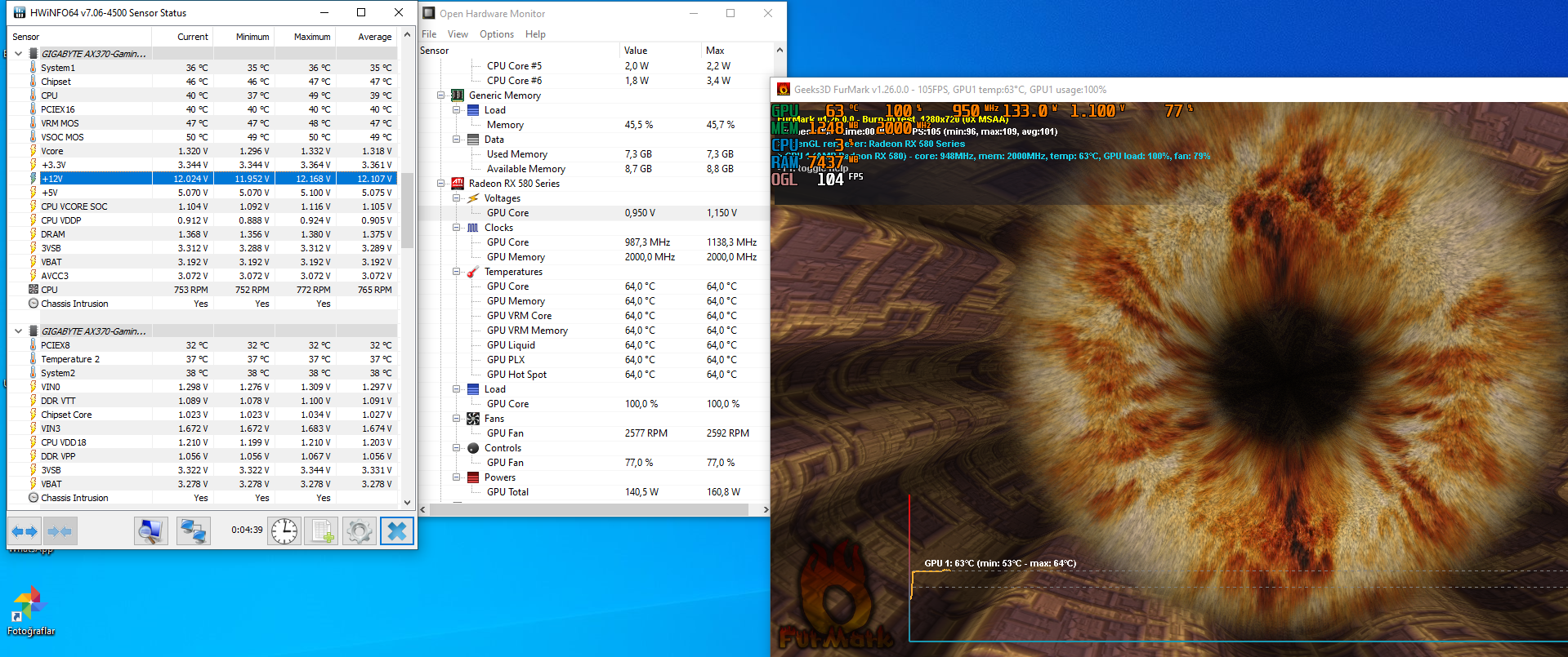

Ek bir fikir için şu fotoğrafıda paylaşayım;

Son fotoğraftaki GPU ve MEMORY değerlerinin default değerinin altında olma nedeni şuan kendim undervolting yaptım manuel olarak daha az güç tüketimi ile ortalama 1300mhz lerde kullanabiliyorum ekran kartını şuan. TDP 165Watt mış 180 sanıyordum.
