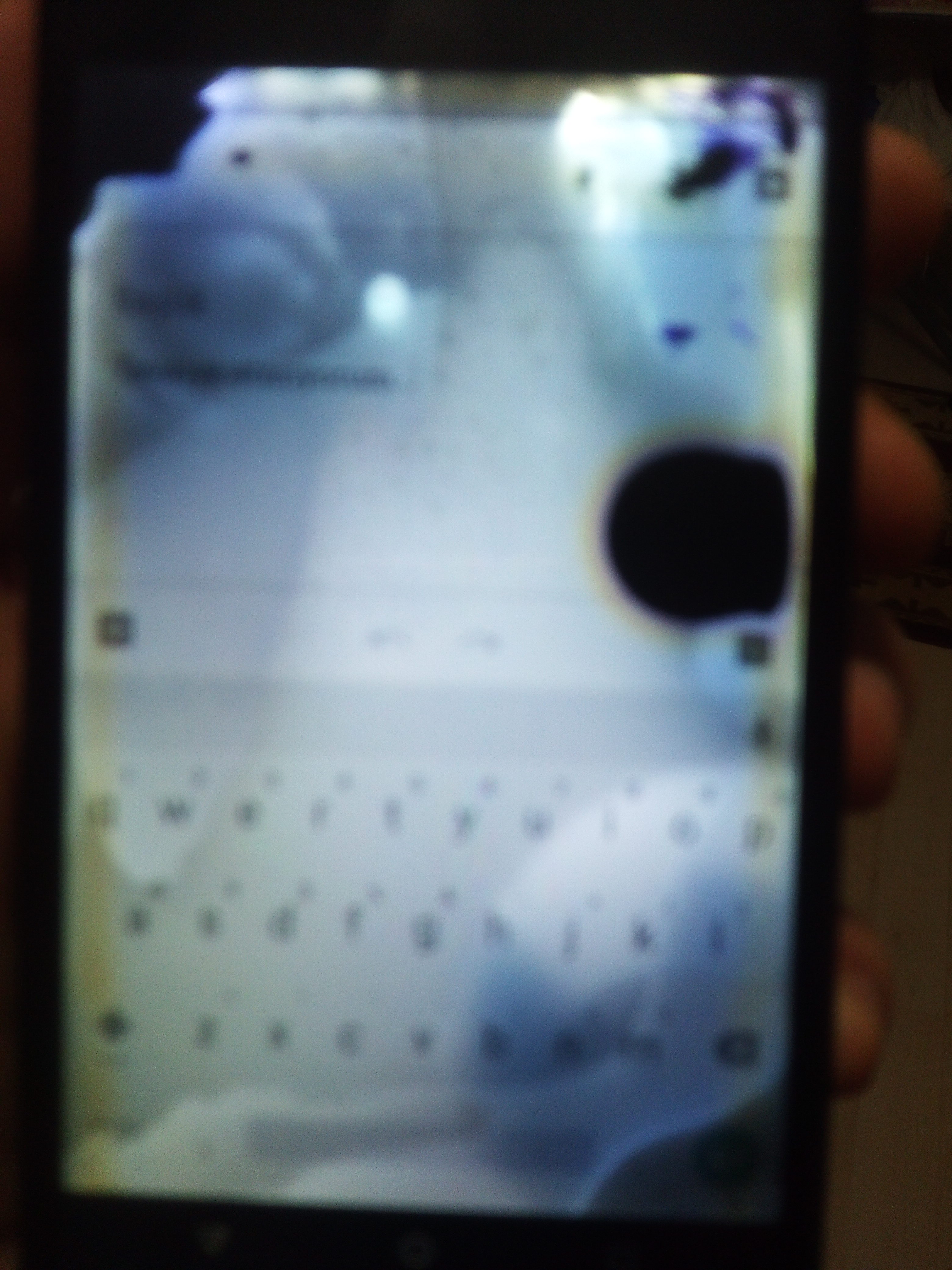

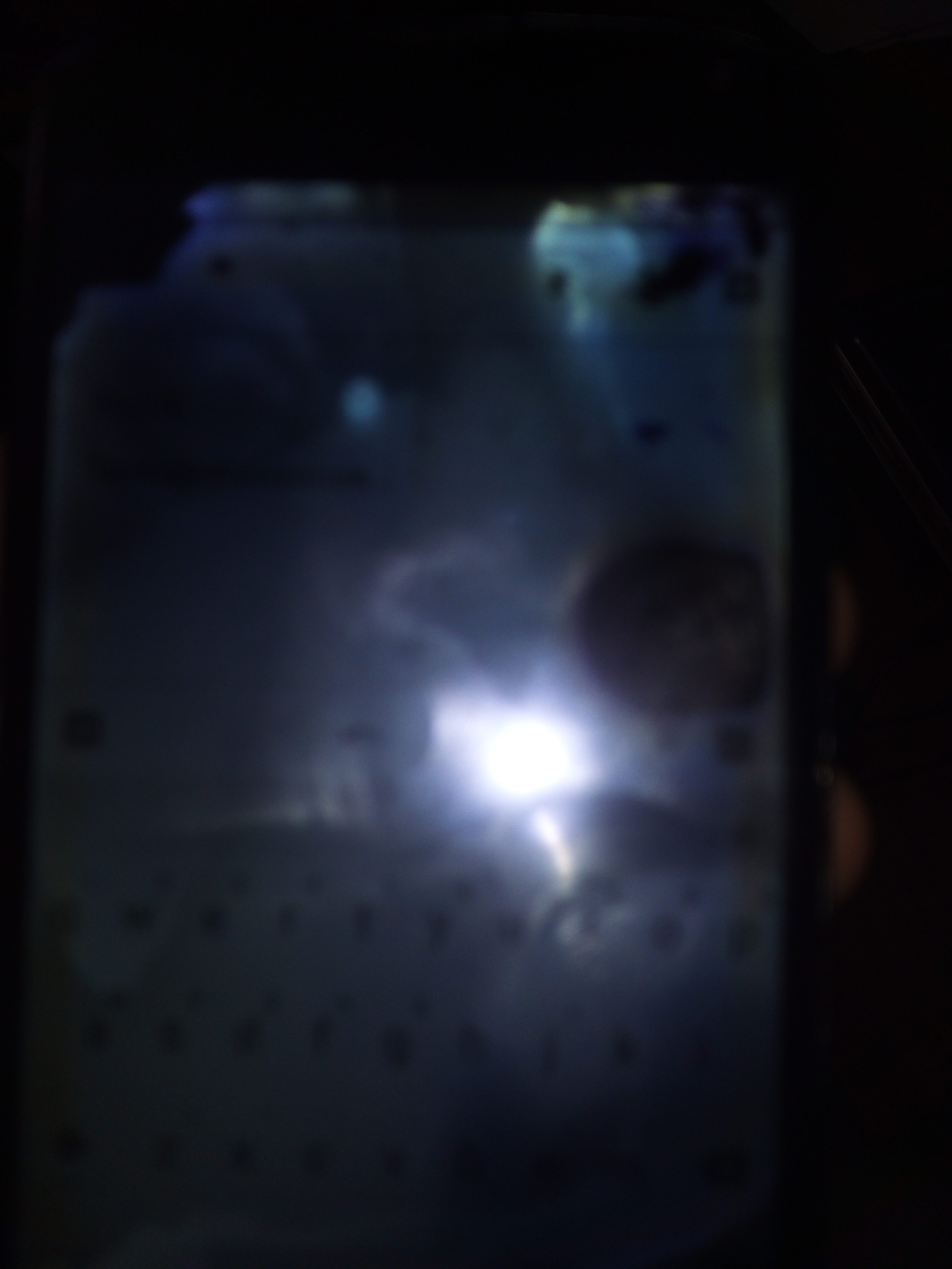

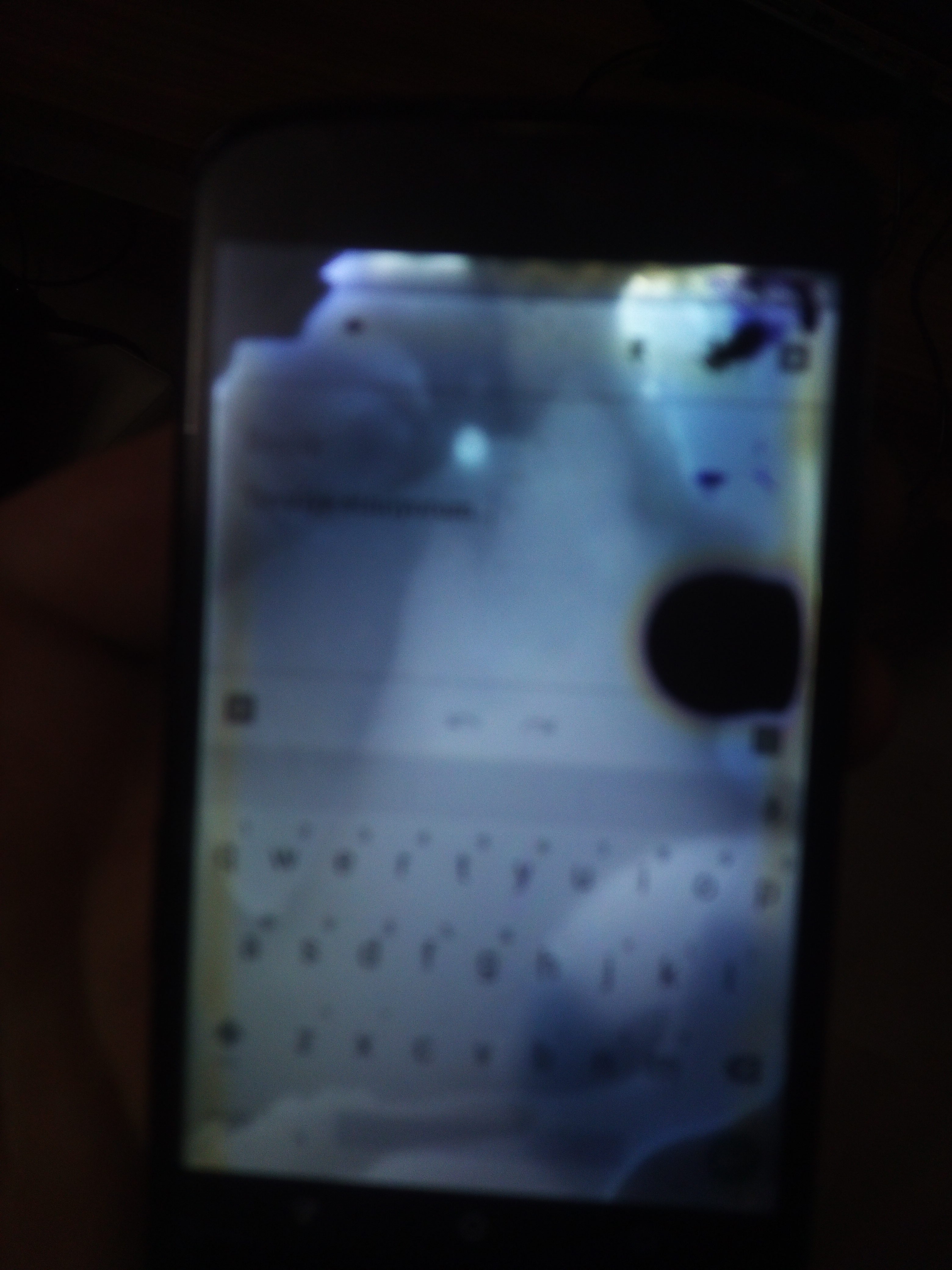

Ekrani taktim
Alıntıları Göster
nasıl oldu oldumu, bizde ordan sipariş edelim mi?
7 yıl
Tavsiye etmiyorum ben yapamadim 2 telefon pert oldu
Buda bana dert oldu...
Bu mesaja 3 cevap geldi.
Bu mesajda bahsedilenler: @yakamoz77
7 yıl
Orijinalden alıntı: nickimsonikimsi
tüh geçmiş olsun, siyah noktalar dolmuş, dokunmatik malzeme tam oturuyormu senmi halledemedin, telefoncuya versek sadece dokunmatiği takabilirmi?

Geçmiş olsun hocam, cesaretiniz sayesinde hem siz birşeyler öğrendiniz hem de biz buna şahit olduk
Bu mesajda bahsedilenler: @nickimsonikimsi
7 yıl
Oyle demeyeydin iyiydi 😂 . Ucuza kapatacaktik ne guzel. Cihazi severek kullaniyordum. Evde en azindan hobi olarak kullanabilecegim iyi bi cihaz olacakti. İnternetten bi zamanlar dikkat etmeden almis oldugum 4.5” lik dandik bi ekran takili ve arka kapak da cok saglam degil degismesi lazim. Bu cihaz icin de bu masraf yapilmaz heralde artik.
