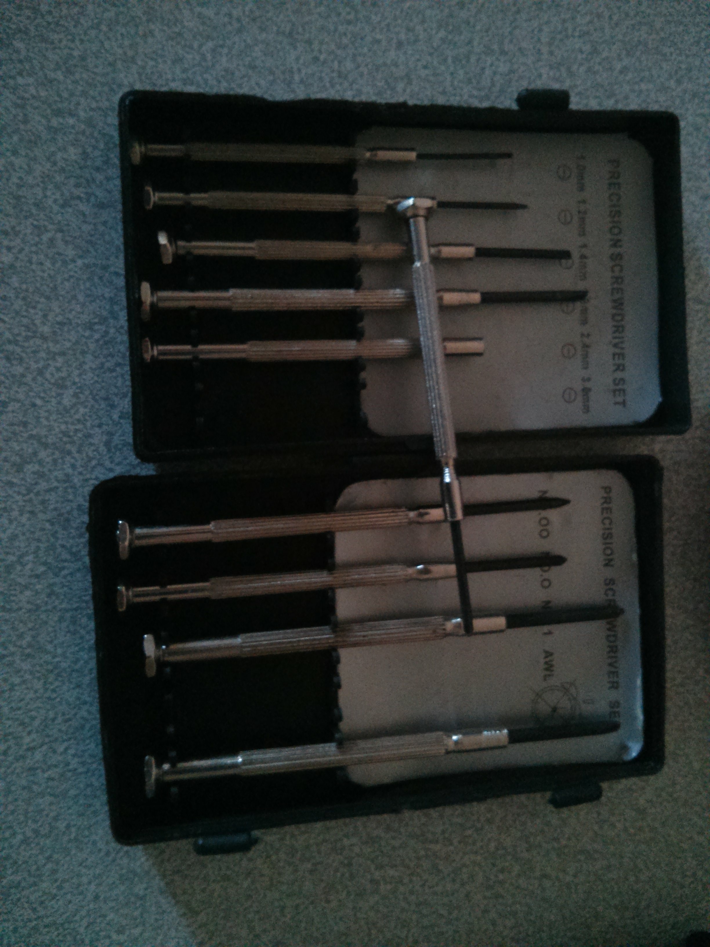

hocam alttaki 2 vidayı nasıl aciyoruz? Pili degistiricem tornavida almam lazım nerde bulabilirim?
Bu mesajda bahsedilenler: @Suppose27now
8 yıl

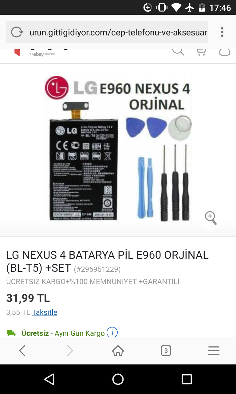

Vida için özel ekipmana gerek sanıyordum bu yüzden pille beraber satılan şunu almıştım Gittigidiyor'dan

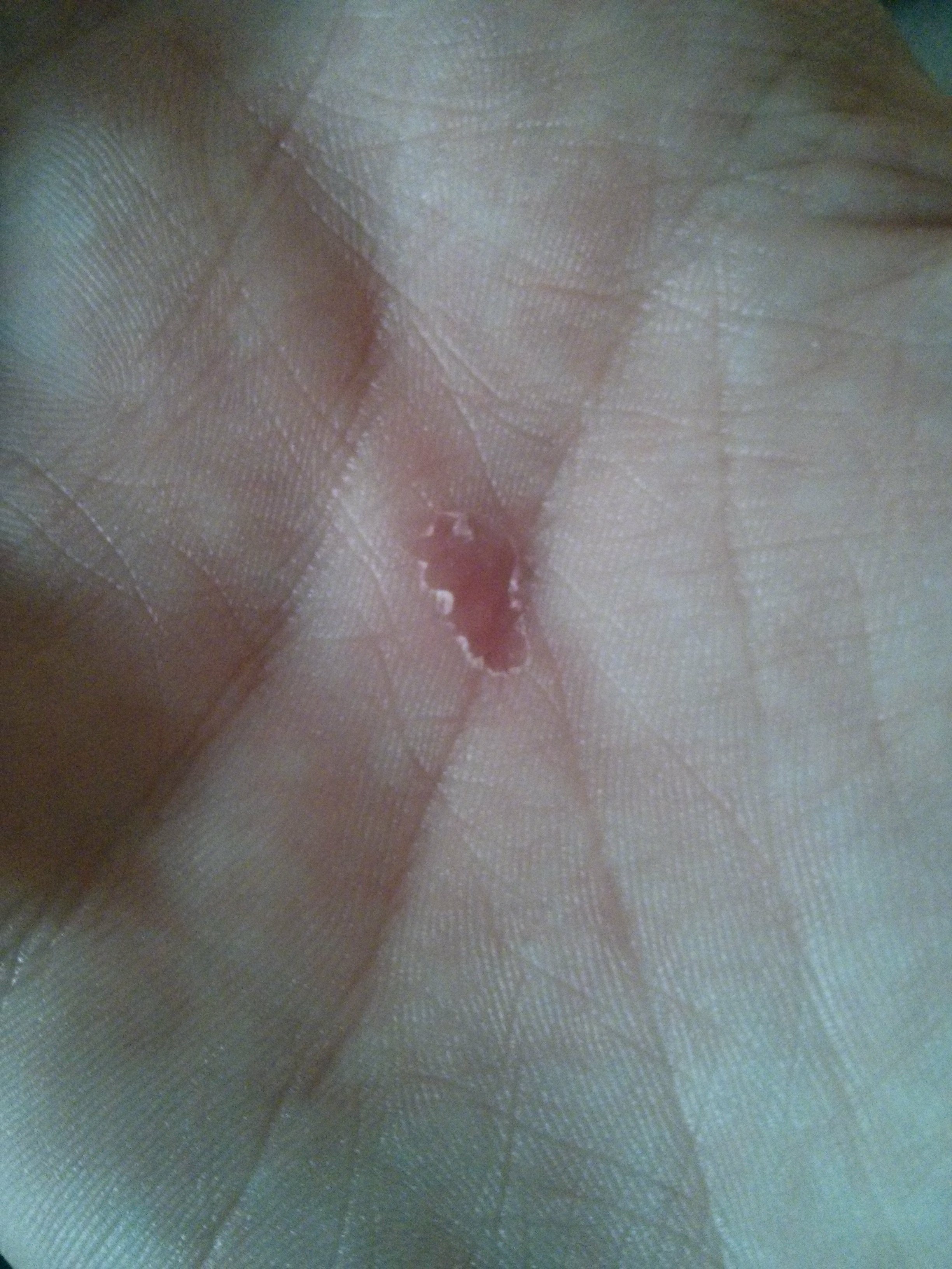

Ama beklediğim süre içerisinde gelmedi . Telefonumun şarj soketi bozuktu ve şarj edemiyordum. Pil de bozuktu. Şarj soketi hemen gelmişti bende dayanamayıp evdeki şu ekipmanla açmaya çalıştım alttaki vidaları . Bayada sıkıydı . Ki elimin derisi soyuldu vidayı cikartana kadar .
Üstteki de elimin iyileşmiş hali. İlk günler iltihap falan oldu aynı sivilcelerdeki gibi sonra düzeldi .
Vidaları çıkardıktan sonra evde elektro gitardan kalma pene vardı onunla birde tırnağımla açtım arka kapağı . Sonra
https://youtu.be/7vf2ra_kUwM şu linkteki videodan izledim bozmamak için 😃.
Birkaç gün sonra aldığım pil geldi . Ekipmanlar işe yarar diye düşündüm ama tornavidalar vidalara uygun değildi . Sadece gelen peneler vb . İşe yarar duruyor . Arka kapağı tekrar açtım pili taktım . Evdeki küçük tornavidamsı şeyler olmasa acamazdim yani . Telefonun tozunu falanda almış oldum temizledim bu sayede . Şimdi alttaki vidalari kendim çok sıkmadan taktım pek zorlamadan acabiliyorum.
