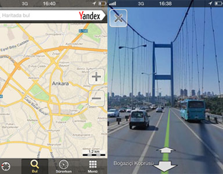

evet etkisi var sanırım - ancak bugün denediğim üzere - yandex maps'de aynı soruna neden oldu...
Yandex veya google bu hatayı düzeltemedi değil mi hala?
