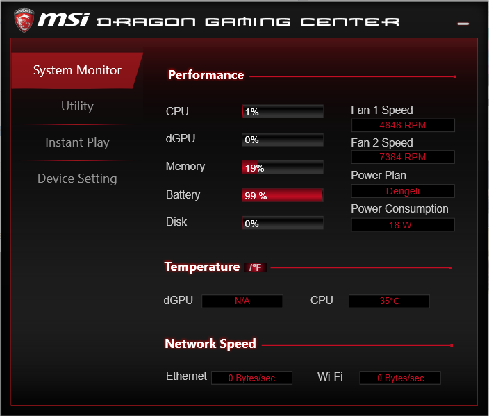

Arkadaslar fanlarım bu şekılde çalısıor sol fanımdan daha yuksek ses cıkmaya basladı onceden turboya alınca ıkısıde aynı hızda donuyordu acaba bir sorun mu var fan bozulmus olabılır mı ?< Resime gitmek için tıklayın >
Yeni BIOS ve EC Firmware sürümleri geldi GE72 6QF için.
Onları yükleyerek deneyin.
Bu arada sol fan işlemci fanı, sağ fan ekran kartı fanı.
Yanlız standart olarak işlemci fanı 3000 - 3200rpm arası döner. Ekran kartı kullanılmadığı zamanda sağ fan dönmez. Turboyu açınca her ikisi 6000 küsür rpmlerde döner.
Gerçi model ne bilmiyorum ama boşta çalışırken birinin 4000 küsür birinin 7000 küsür rpmde dönmesi bence bir sorun olduğunun göstergesi.
Bu mesajda bahsedilenler: @1BaDBoY1
GE 62 6QC modeli kullanıyorum şuan turbo acık vıdeo ızlıyorum ılk fan 4400 ikinci fan 1500 de calısıyor gta 5 e gırdıgımde ıkı fanda en fazla 4500 de calısıo ve gpu sıcaklıgım 85 derece oluyor bu normal mı pekı
