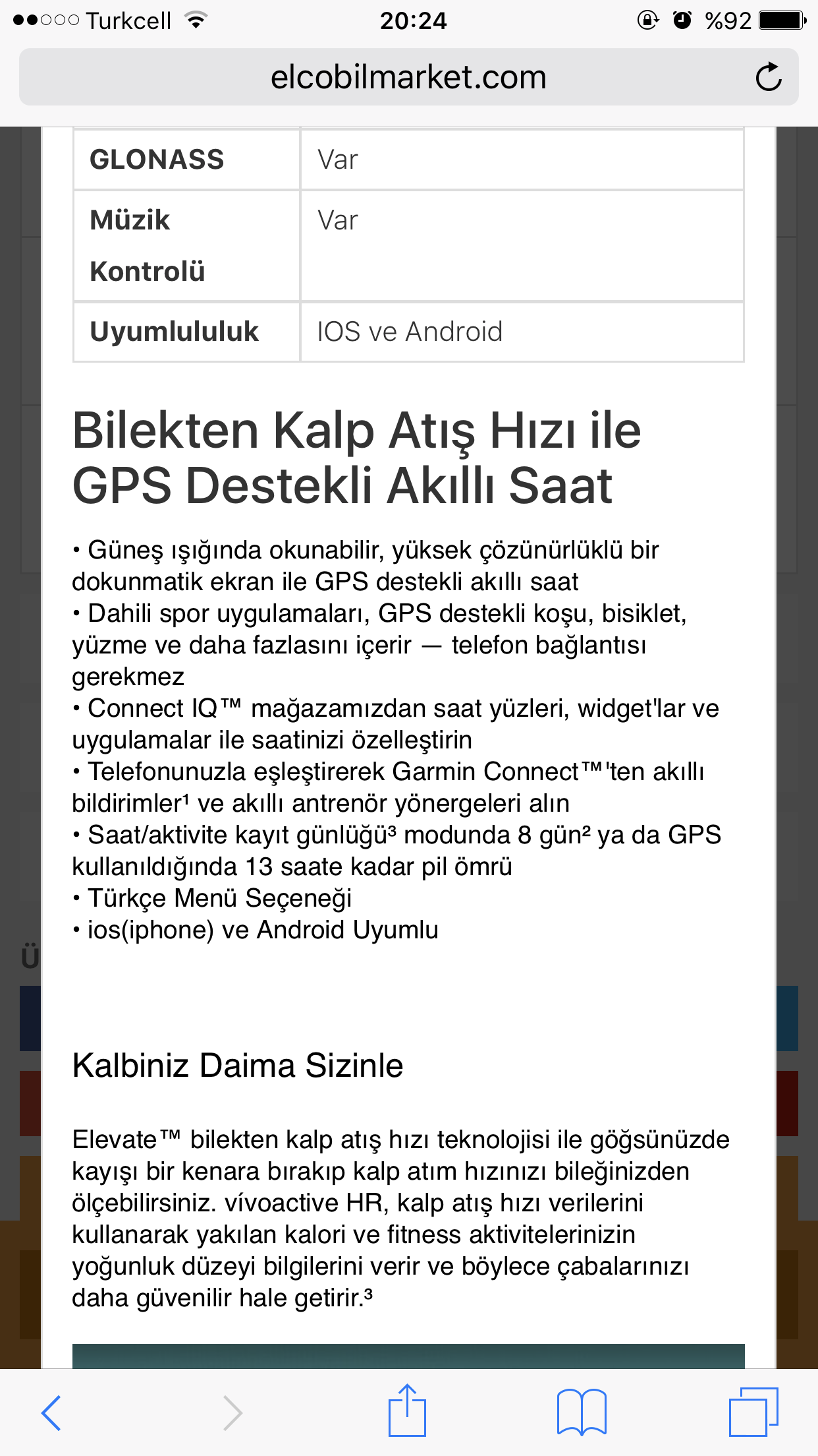

Vivoactive model sayfasında (garminsaat.com) yazıyordu Türkçe destek diye hocam. Siz saatleri incelendiğinizde f5 ile f5x boyutları arasında fazla fark ediyor muydu acaba?

Hocam aynı zamanda tlf dan müşteri hizmetlerine de sormuştum. Garmin modellerde tek dokunmatik ve Türkçe deteği olan modeller vivoactive le ile bileklikler demişti.
