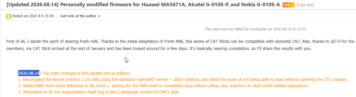

O da bir ihtimal. Right.com.cn de sunulan sürümlerde Türkçe dil desteği hala yok. Bu paylaşılan sürüm tarihleri manuel düzenlenmiş gibi duruyor. (En azından right.com.cn ' de yayinlandan farklı.)
Geçen bir sfp de denemiştim; Vibe coding ile hazırlanan bu güzel düşünceli programdan inen sürümleri.
Right.com.cn 2023 Aralık sürümü en kararlı sürümlerden biri hala.
Huawei'lerde bugüne kadar en kararlı ve düzgün çalışan yazılım ise fsmodded v5.1 kesinlikle.

Doğrudur. O şekilde adı.
Fakat right.com.cn ' de sunulan dosya tarihi 14.08.2026'dır. Dosya boyutları farklıdır. Doğal olarak checksum'ları da farklıdır. Program için yanlışım yoksa 43.157.xx.yy ile başlayan bir IP'de ayrı bir repo sunucu var. Bu arada o dosyalar lokalde de indiği klasör yolu şu şekildedir. %Temp%/onefile_xxxx
