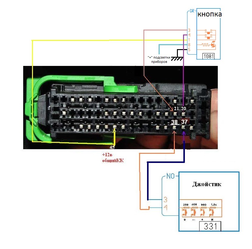

7. aşağıdaki resimde sistemin drençlerinin bağlantı şekli ve bağlanacağı soket görülüyor. bu soket sigorta tablosunun orada olması gerekiyor.
Orjinal direksiyon almadan da sadece bir devre üzerinde butonlar ile de sistemi kullanabilirsiniz.

şuan belki benim aracımda vites kolunun oradaki bulduğum boş soketin ucu sigorta kutusundaki siyah yeşil sokette
12 volt beslemenin 20,21 numaralı ucunu açıp kapama bağlantısı yapılmamış olabilir diye düşünüyorum.

ardından butona dahi gerek duymadan sigorta kutusu altındaki sokette 12 volt ile 20 veya 21 uçlarını şase yapın.
sonuçta hız kadranı sağındaki yeşil veya kırmızı cruize ledleriniz yanıyor ise işlem oldu demektir.

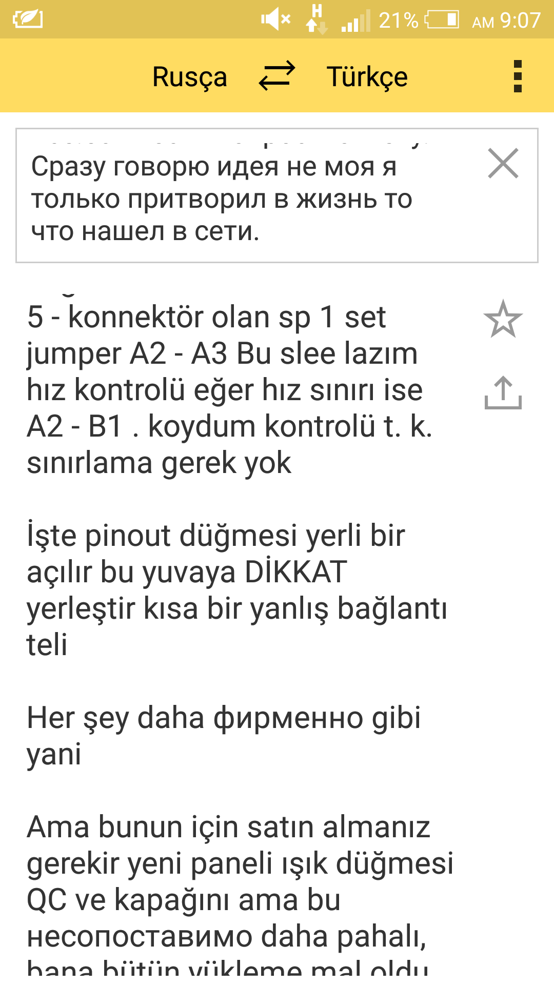

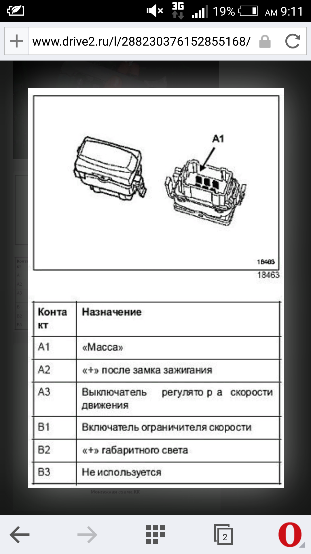

konuyla ilgili telefonumda kalan bir kaç foto
< Resime gitmek için tıklayın >< Resime gitmek için tıklayın >< Resime gitmek için tıklayın >< Resime gitmek için tıklayın >< Resime gitmek için tıklayın >
< Bu mesaj bu kişi tarafından değiştirildi remo7 -- 16 Mayıs 2015; 1:02:50 >
