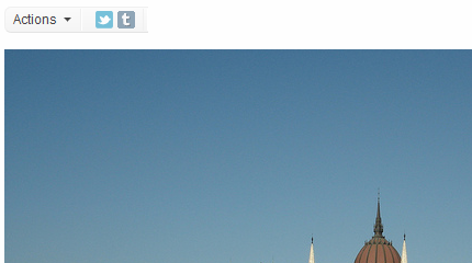

flickrdan face foto yüklemeye çalışıyordum. Ancak face butonunu bulamadım sonra şunu farkettim araç çubuğu yarım operada filan tam çıkıyor ama burda yarım
twitter butonun devamı iki seçenek daha olması lazım ama çıkmıyor nasıl düzeltebiliriz.

Normal olmaya normal da için rahat etmiyorsa ilk sayfadaki memoryfox eklentisini yükleyebilirsin. Ama 4Gb ramin varsa bırak hiç elleme, o bellek olayı anlık zaten. Sekme kaparsın düşer, açarsın artar. Daha ziyade text bir sayfaya girersin hiç artmaz, bol resimli bir sayfa girersin fazla artar. Kafana takma. Onun hepsi fiziksel bellek değil zaten.
Üstte sorduğun flicker olayını bilmiyorum. Bende böyle.
Birde resim sahibinin neleri paylaşıma açtığı önemli sanırım, mesela face de paylaşabilir ama twitter da payalaşamaz diyebiliyor. O zaman o simge sönük oluyor.

ad-block eklentisi yüzünden öyle gözüküyormuş hallettim teşekkürler
