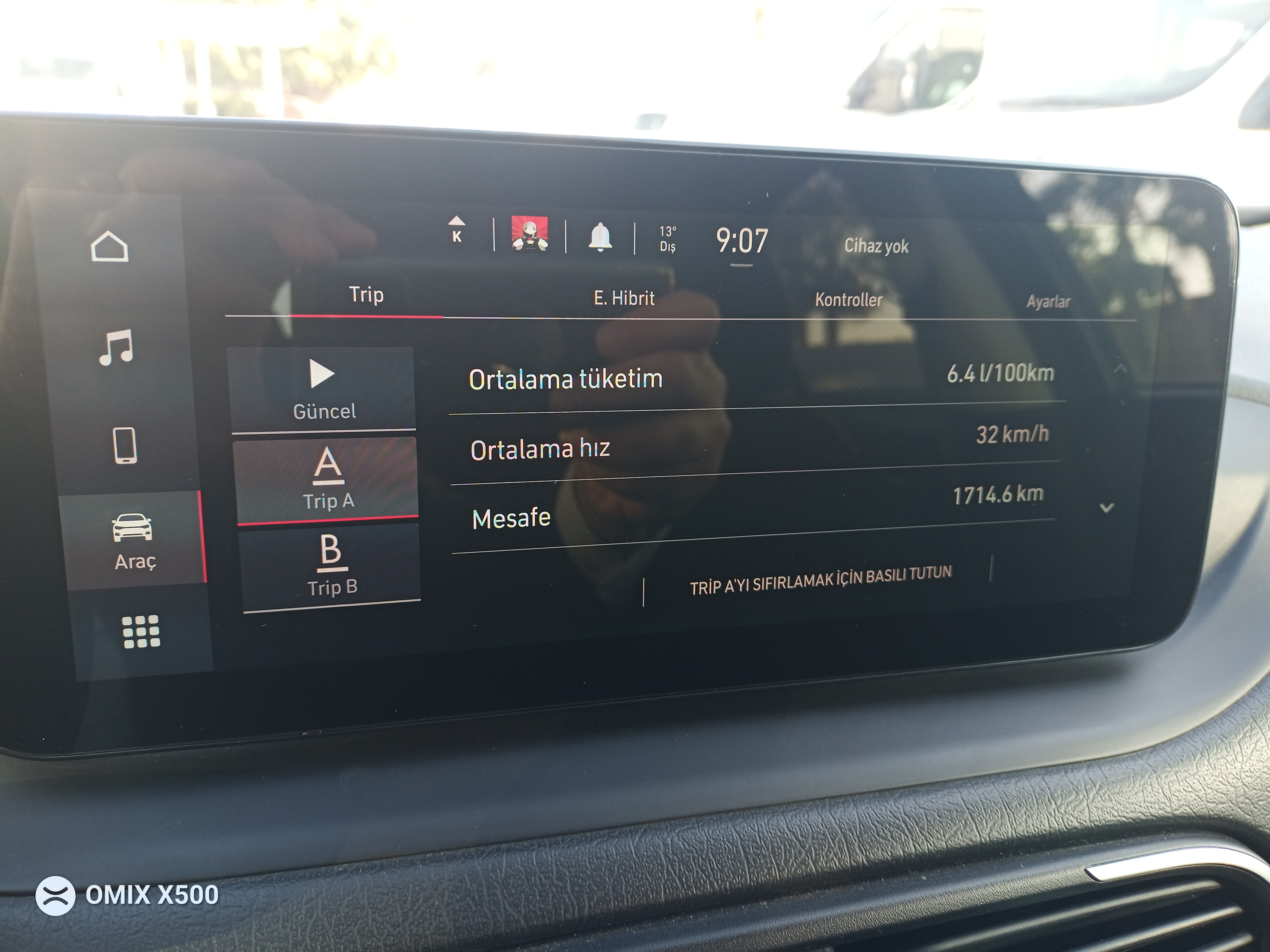

Körün istediği bir göz Allah vermiş iki göz, aracımı garanti kapsamındaki işlerle ilgili olarak servise bıraktım, ikame araç olarak hybrid Egea verdiler.
Bir kaç gün bende olacak araç detaylı inceleme şansı bulacağım.
Buda be teslim almadan önceki yakıt verisi

Şanslısınız hocam, güzel denk gelmiş.
Tecrübelerinizi bekliyoruz. Sadece tüketim değil de yalıtım, konfor da önemli.
Test aracı için tüketim fena değil ama doğru fikir vermez. Nasıl kullanıldığı önemli. Benim aurisin son 1.5 yıl ortalaması 35ort hızda 6.0.
Bu mesajda bahsedilenler: @otomobilci_x

Tamam hocam çok merak ettiğim bir model olduğu için detaylı inceleyeceğim.
İnşallah benim arabanin işleri cumartesine yetismezde hafta sonu oldukça detaylı test ederim.
Bu arada araç test aracı değil otokoc un ikame aracı, Fiat ikame araç olarak bunları vermiş lounge donanım seviyeli araçlar.
Burada yazdığım şeyleri servis görevlisine sordum, nasıl dedim bu araçlardan geri dönüşler nasıl sizi yoruyorlarmi varmı arıza vesaire dedim
Hayır hiç sıkıntı çıkarmadılar dedi onuda paylaşayım.

Ortalama hızı bilmiyorum ama forumdan bir arkadaşımız aynı motor şanzımanlı ikame jeep compass (1.5 ton) ile ankara kışında kış lastiği ile 5.7lt ortalama yakalamıştı. İkame araç için sizin görseldeki ortalama da çok iyiymiş

5.6lt çok iddialı hocam ya. Ortalama hız 30-35 arasıdır diye düşünüyorum. Benim kia sportage bu aralıklarda 9-10lt yakıyordu. Tecrübelerime göre hibrit corolla crossun da yakacağı 4.5lt civarı olur
Ben havalimanı tarafına gittiğim için ortalama hızım yüksek, referans olamam. Aralıkta sıfırlamıştım, ortalamam 5.9-6.1 arası değişiyor. 20 inc jant + 1.5 ton + suv kombinasyonu için bence müthiş değerler. Aynı rotada 1.5tsi q3-formentor, 1.6 3008 in 7.5-8lt bandında yaktığını biliyorum. Benzer kullanımda diğer aracım 1.2 puretech eat8 corsa ise 5.4lt yakıyor ama onda petlas kış lastiği var
