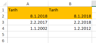

Bu şekilde sutünler devam ediyor fakat bazen aynı tarihleri mükerrer girdiğim oluyor.
Yani girdiğim verileri tekrar giriyorum ve aynı satırda böyle mükerrer (aynı tarihler yani aynı evrağı sevhen birden fazla kez girme) durumlarda beni uyanmasını istiyorum. Anlayan arkadaşlar yardımcı olursanız sevinirim. Teşekkürler ederim.

1) Tarih sütunlarını seç > Sağ tıkla > Hücre biçimlendir de > Veri türü olarak Tarih seç.
2) Tarih sütünlarını (A ve B diyelim) seç > Koşullu Biçimlendirme > Yeni Kural > Biçimlendirilecek hücreleri belirlemek için formül kullan
____Bu pencereden iki ayar yapılacak.
____2.1) Formül olarak şunu yaz: =VE($A1=$B1;$A1>0)
____2.2) Vurgu özelleiği olarak da şunu yap: Biçimlendir> Dolgu > Herhangi bir renk
3) Tarih verilerini elle gir.

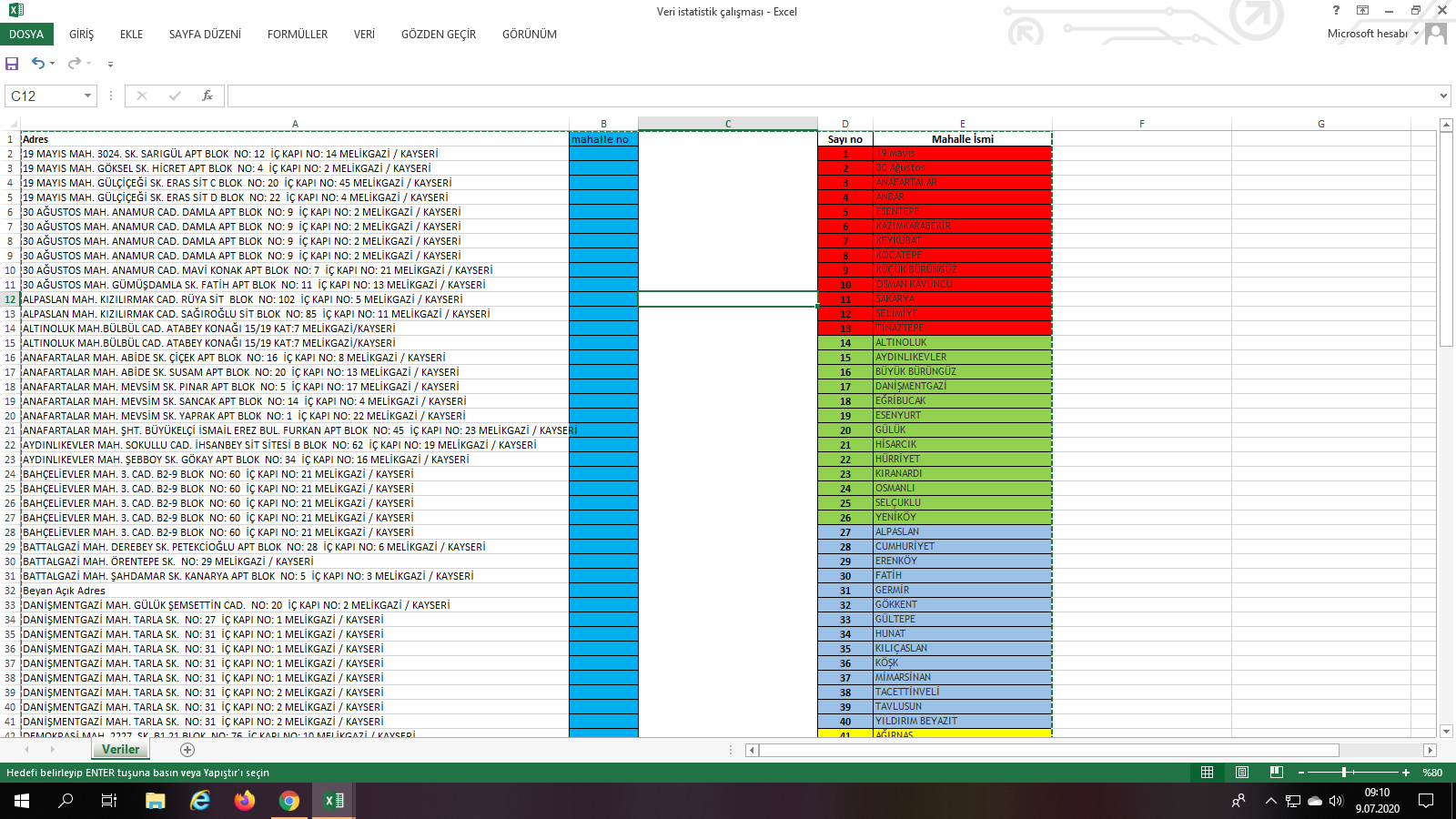

Merhaba her gün 200 civarı yeni adres düşüyor. Bunları ziyarete gidiyoruz.Mahallelerin birbirine yakınlığına göre sayı numaraları verdim. Bir formül yazabilirmiyiz yukarıdan aşağı çekince mahalle no yazan< Resime gitmek için tıklayın > sütuna sayı numaralarını yazsın. Exel halini buraya yükleyemedim isteyen olursa atabilirim.
