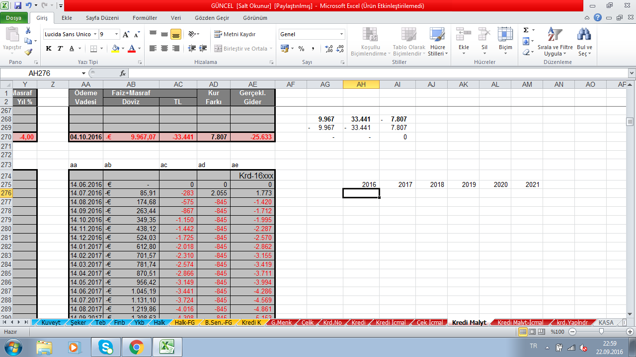

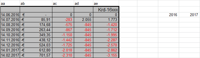

aa ab ac ad ae
Krd-16xxx
14.06.2016 € - 0 0 0 2016 2017
14.07.2016 -€ 85,91 -283 2.055 1.773
14.08.2016 -€ 174,68 -575 -845 -1.420
14.09.2016 -€ 263,44 -867 -845 -1.712
14.10.2016 -€ 349,35 -1.150 -845 -1.995
14.11.2016 -€ 438,12 -1.442 -845 -2.287
14.12.2016 -€ 524,03 -1.725 -845 -2.570
14.01.2017 -€ 612,80 -2.018 -845 -2.862
14.02.2017 -€ 701,57 -2.310 -845 -3.155
bu tabloda aa sütununda 2016 yılına ait ac sütunundaki rakamı sağ taraftafi 2016 yılının altına getirmek istiyorum.yani aa sütunu 2016 içeriyorsa ac sütunundaki rakamı 2016 nın altına getirmek istiyorum.
