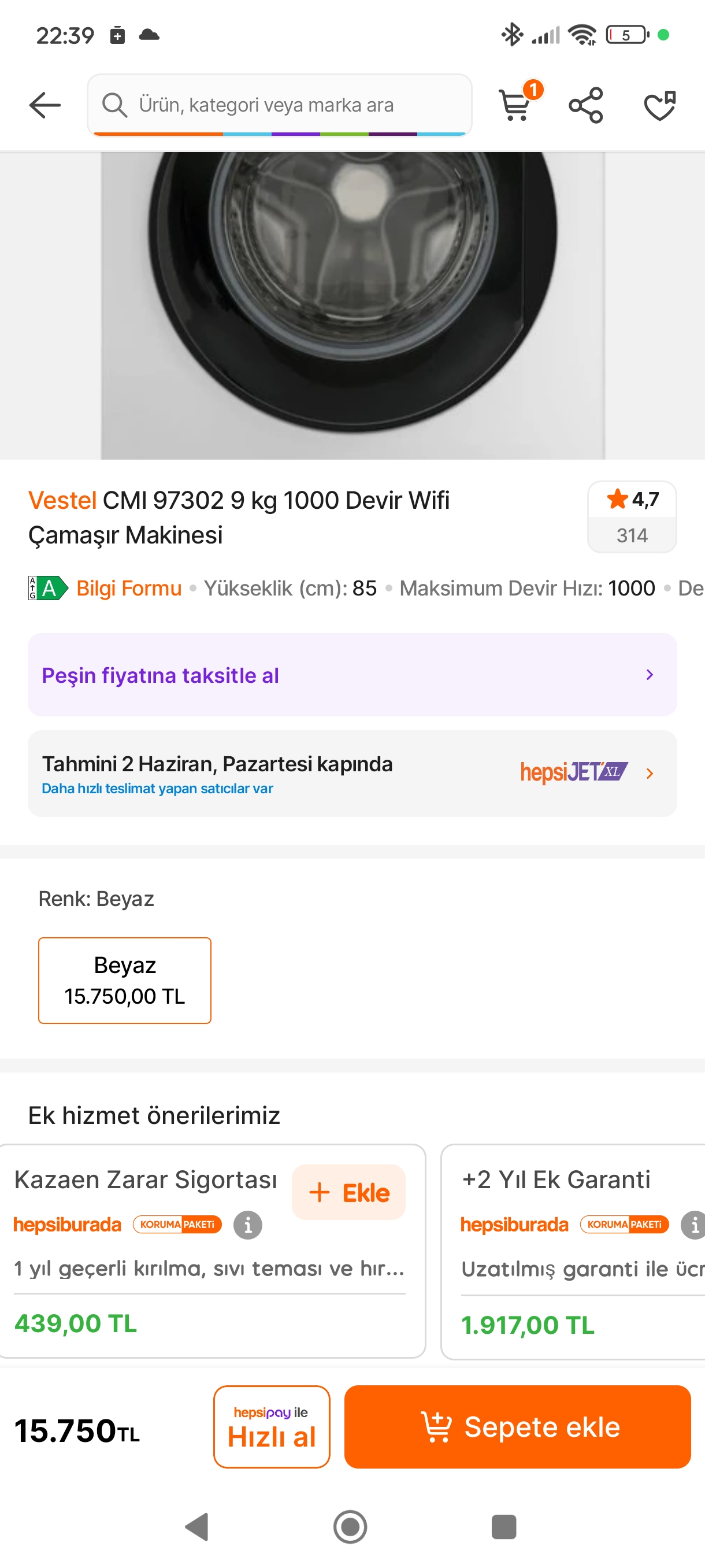

Arkadaşlar merhaba, bizim de artık çamaşır makinası alma vaktimiz geldi. Yerli ve servis açısından VESTEL 97302 modelini bulduk. Kullanan var mı bu seriyi?
https://www.vestel.com.tr/vestel-cmi-97302-wifi-9-kg-1000-devir-camasir-makinesi-p-3229
Hb Fiyatı
