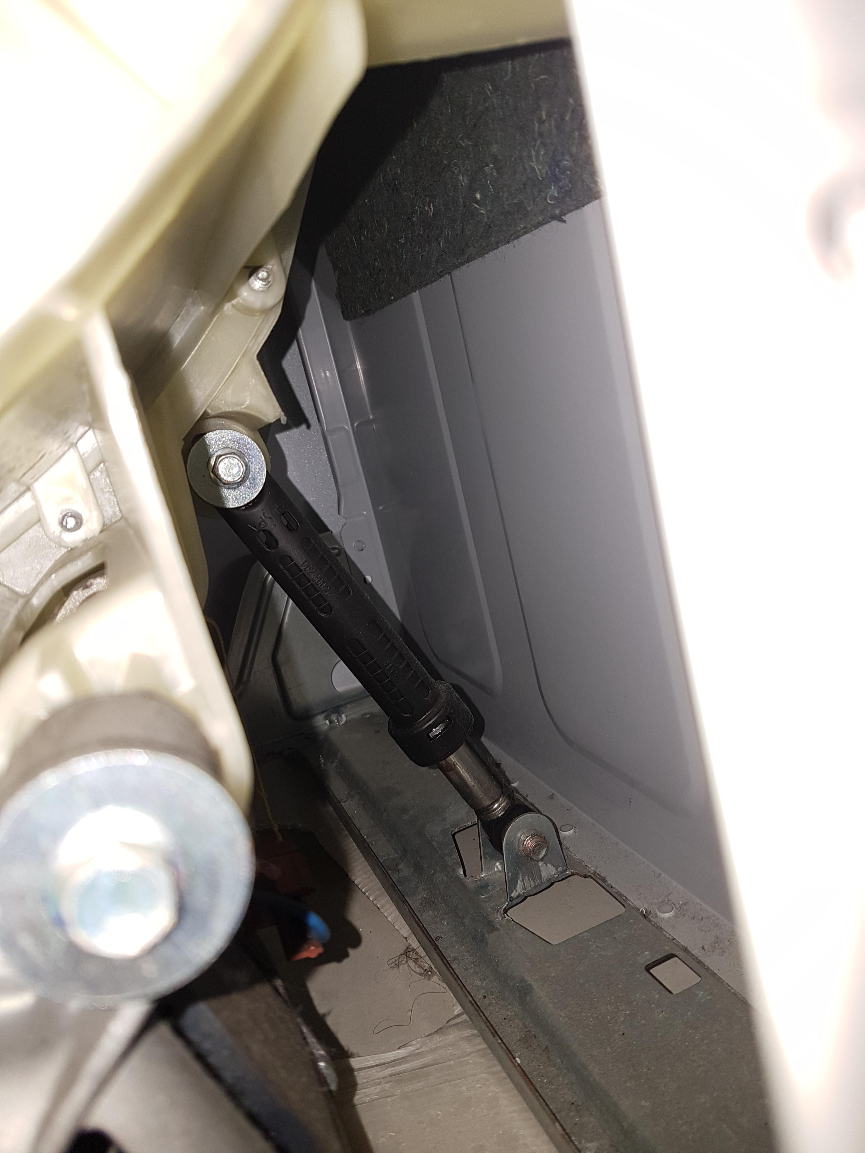

Yan duvarda sacı sallıyor baya hocam. Ses de artmıştı zaten sıkma esnasında. Sanırım amortisorler değişecek
Hocam garantisi var mı makinenizin? Garanti varsa biraz daha ileri gitmesini bekleyebilirsiniz sorunun.
Bu arada makinenin dört ayağı da yere sağlam şekilde basıyor değil mi? ayaklar yere sabit basmıyorsa da sorun olabilir.
8 yıl
Garanti bitti maalesef hocam. 4 yıla yaklaşıyor.
Evet ayaklarını ayarladım onda bir sıkıntı yok. Olmadı yarın bir video çekerim

Tamamdır hocam video çekip atın bakalım
İnşallah fazla masraf çıkarmaz bu kadar basit bir sorun için servis. Çok masraf çıkarırlarsa amortisörleri kendiniz de alıp değiştirebilirsiniz
8 yıl
Orijinalden alıntı: ezimuse
Amörtisör değişimi çok zor bir işlem değil aslında rulman çakmak gibi. Eliniz yatkınsa makinenin arka kapağını açıp amörtisörlere bakıp kazana tutunan vida varsa onu gevşetip çıkarıp değiştirilebilir. Tabii 2 tane amörtisör satın almak lazım ve türünü tespit etmek gerekiyor. Taş taşlasa çiflisi 50 tl falandır. Ama firmalara anlam veremiyorum gerçekten. Neden bu kadar adi dandik ucuz amörtisör kullanırlar ki? 4 yılda amörtisörler patlıyorsa çok yazık valla. Kalite de kullan at çöpe mantığı ile düştü ne yazık ki. Eski makinelerde ful çelik amortisörler vardı. Tamam günümüzdeki makinelerin kazanı plastik ama amörtisörler tamamen çelik olsun. Bunu yapmaları bu kadar zor mu acaba? Çamaşır makinelerinin en önemli parçası.

Hocam ilk fotoğraftaki amortisör de biraz yağ kaçmış gibi görünüyor. Ne yaptınız amortisör bulabildiniz mi? Kusura bakmayın geç cevap yazıyorum bu aralar biraz yoğunum.
Bu mesajda bahsedilenler: @ezimuse
8 yıl
Online yedek parçadan aldım az önce geldi. Yalnız gelen biraz dandik gibi ama takınca belli olacak

Bayramın 2. günü amortisörleri değiştirip daha yeni makinayı çalıştırma fırsatım oldu. Amortisrler o kadar dandik ki Patlayacak bir yeri yok. Piston görevi olarak hareketi yumuşatma var sadece. Neyse gelen amortisörler orjinal değil. Vidaların geçtiği yerler çok sıkı geçmemişti ses yapar diye düşünüyordum ki sıkma aşamasına gelince her harekette tak tak tak tak amortisörler vidalara vuruyor evde sanki hilti ile duvar yıkıyoruz.
Ancak salınma hareketi artık daha zorlaştı ki yan duvarlara vurma yapmıyor ancak ses olayı kötü oldu.

Keşke önce Samsung servisten almaya çalışsaydınız hocam amortisörleri. Üzüldüm boşa para verdiniz fakat amortisör söküp takma konusunda tecrübe sahibi olmuşsunuzdur
Orijinal amortisörlerden Samsung servisten temin etmeye çalışın hocam. Gelişmelerden haberdar ederseniz sevinirim
8 yıl
Serviste çakal hocam Gelip bakmamız lazım farklı modeller oluyor diyerek ayaküstü değiştirecekti 120 lira Neyse bakalım artık eski amortisörler olduğu için elimde götürür yenisi alırım servisten.
