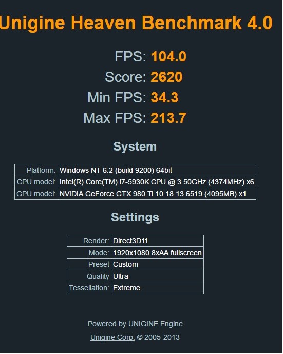

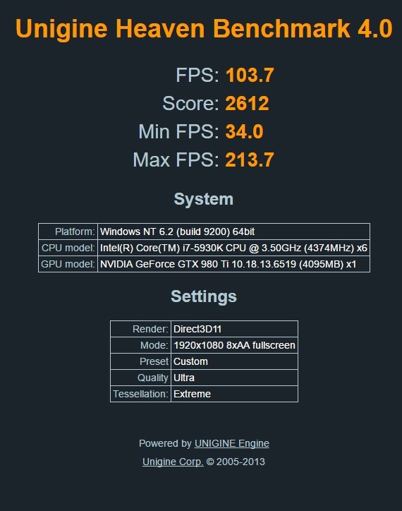

ayrıca yukardaki testi yaptım ben en fazla puan sizden çok düşük sebebi acaba işlemci denmi yoksa bende 1ms 144hz monitör yok led tv var hdmı bağlı omu kısıtlıyor acaba ekran kartını
bu benimki
http://i.hizliresim.com/Yb2j4a.jpg
buda sizinki
http://i.hizliresim.com/aEJyXR.jpg
işlemciyi 4.4 ghz o.c yaptım yine sonuç aynı değişmedi

Hocam biostaki sorunu buldum galiba.Pci Exp slotundan çekilecek enerjinin minimum ile maksimumunu aynı yapınca kartta zaman zaman gariplik oluyor.Stok değere getirdim daha iyi oldu gibi.İlk defa %93 power targete ulaştım.%85'in üzerine çıkmıyordu.(Maksimum güç hedefi %100) Ram değerini 2000'den 1900'e düşürdüm.1 fps kayıp oldu ama stabilite için değer.Fan hızını da sıcaklık 82'de sabitlesin diye 50 rpm daha artırdım.Biosu deneyecek arkadaşlar için söylüyorum.Sistemdeki bütün overclocku sıfırladııktan sonra biosu kullanın.1.243V değerini birazcız kısmakla uğraşacağım artık.1.218V ya da 1.225V iyi gibi.
http://www.mediafire.com/download/aiknl88y8v27tnu/1.243_hazir.rom
Bu da voltajın 1.243V'dan 1.225'e inmiş haliyle olan bios(Zaten stok voltajı 1.218...Gpu hızını 1493'e düşürdüm):
http://www.mediafire.com/download/by35y4zc339fujk/1493_1225V.rom

Orijinalden alıntı: AC Kiriklar
ben bu skorları hayatta alamam benimki hep düşük çıkıyor anca 980 ti ye adam gibi o.c yaparsak belki
