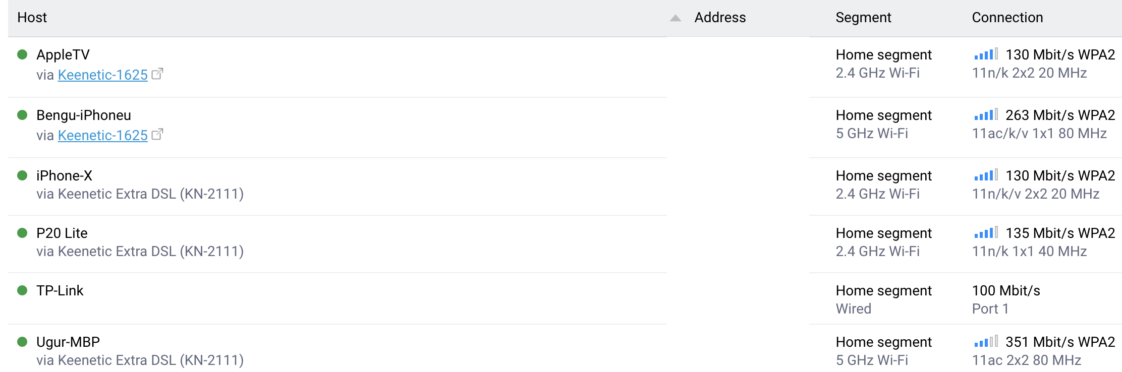

60 metre kare net bir evde yaşıyorum.
Modem ile yatak odası aralığı 5ghz için uzak olmasından dolayı, araya bir router koymaya karar verdim ve router'ı yatak odasının dibine yerleştirdim neredeyse.
5ghz çekmiyor değildi, çekiyordu ama sinyal kalitesi düşüktü, cep telefonlarında da çok az çekiyordu.
Router koymadan önce, 5ghz ve 2.4ghz'i farklı isimlendirdim ve 5ghz destekli bütün cihazları 5ghz'e bağlamıştım ama router gelince 2.4ghz'in ismini değiştirdiğim anda arada ki bağlantı anında kopuyor(wifiyle bağlılar kablo değil)
Bu yüzden isimleri aynı yapmak zorunda kaldım, haliyle 5ghz ile bağlanan cihazları 5ghz'e zorlayamıyorum. Bu durumda saçma sapan bir tabloya yol açıyor.
Apple TV normalde routera çok yakın ve router'a bağlı gözüküyor ama 2.4ghz ile bağlanmış, normalde kendisine uzak olan modeme 5ghz ile bağlanıp sıkıntısız internet verebiliyordu burada nedense 2.4ghz ile bağlanıyor...
iPhone X router'ın dibinde ama router'a bağlanmak yerine uzakta ki modeme 2.4ghz ile bağlanmış.
Macbook Pro router'ın dibinde ama router'a bağlanmak yerine uzakta ki modeme 5 ghz ile bağlanmış, haliyle sinyal kalitesi kötü durumda.
(P20 lite'ın 5ghz desteği yok ama onunda router'a bağlanmaması yine garip çünkü router'ın dibinde)
Router'a bağlanıp bağlanmama problemine yapılacak pek bir şey yok ama en azından bütün cihazlarımı 5ghz'e zorlayabilmem gerekiyor, bunu da sadece modemde bağlantıların ismini değiştirerek yapabiliyordum ama şimdi dediğim gibi router'a geçtiğimde eğer 2.4ghz'in ismini değiştirirsem bağlantı kopuyor. Ne yapılmalı bu konuda?
Güncelleme:
Keenetic desteğe mail ile attım ve 10 dakikada sorunumu çözdüler. Modeme güncelleme yaptıktan sonra isim değiştirmesende cihaz bazlı 5ghz zorlama özelliği gelmiş. Harikasınız gerçekten.
