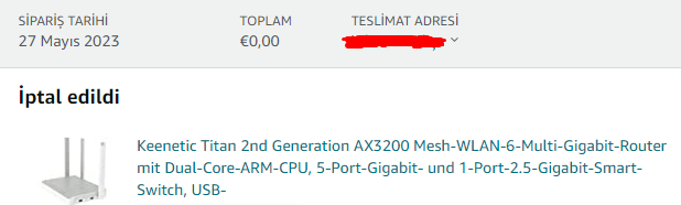

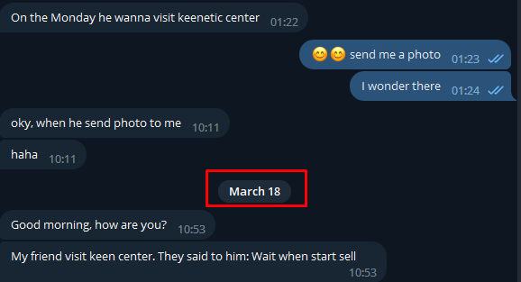

Beklediğin model Rusya'da 18 Mart haftası tarihinde ne Keenetic Rusya Yerel Mağazasında ne de Keenetic RU Çevrimiçi mağazasında satışa başlanmadığı gibi, daha neredeye sadece 2 aydır satışta ve Amazon EU'da da geçtiğimiz hafta listelendi ve 27 Mayıs'ta satışına başlandı. (Bu yorumun tamamı markayı yakından takip eden bir kullanıcı olarak yapılmıştır.)

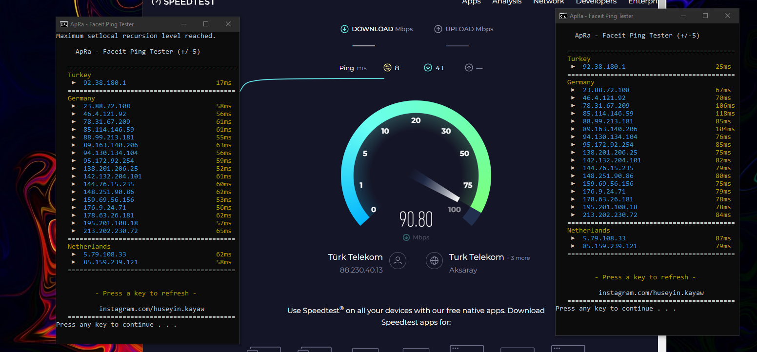

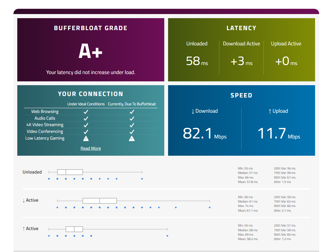

Keenetic Extra DSL KN-2112 mevcut elimde. Intel QOS kapalı/Açık - DNS ISS/CND - Hız sınırlaması - 60/85/100 de yapsam download yük altında pinglerin fırlaması mevcut fakat upload yaparken bir sorun yok sabit. Beta sürümleri de denedim fakat bir çözüm olmadı. Bu sorunu nasıl aşarım?
(IP gizle demeyin, bu ip'de değilim artık :) )
Bu testte değer sabit gibi gözükse de benzer ping testini başlattıktan sonra yük altına girmeden önce bu da fırlatıyor hızı sabitledikten sonra düzelmiş gibi gözüküyor.

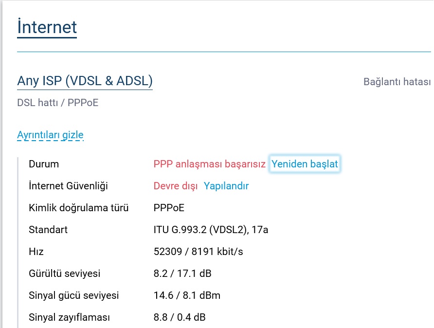

Merhaba, Hero DSL yeni aldım ama 30-45dk aralığında 10-15sn bağlantı kopuyor. Kararlı sürümde (3.9.8) ve önizleme 4.0 beta 2 de de aynı. Tesadüfen yönetim panelinde şunu yakaladım. Bunun bir çözümü var mı?

Maalesef ekipleriniz ile bu konuda anlaşamadık. Download yaptığınız PC'de ping çıkması doğal cevabı aldım. E o zaman neden bu sistem var?
Mobil başka bir cihazdan indirme yaptığımda hız sınırı kaldırırsam o cihazın yaptığı indirme benim pingimi etkiliyor, eğer sınır koyarsam etkilemiyor dedim, hatta aynı pc'de upload'a sınır koyduğumda etkilemiyor, kaldırdığımda etkiliyor. Ama ana pc'de aynı şekilde indirmeye sınırda koysam, hızları 10-20 mbps bile yapsam pinglerimi anormal şekilde çıkartıyor dedim, o da bunun normal olduğunu iddaa etti.
Eğer bu gerçekse diğer cihazlardaki indirme, her ne koşulda olursa olsun indirme yaparken benim pingime etki etmesi gerekmiyor mu?

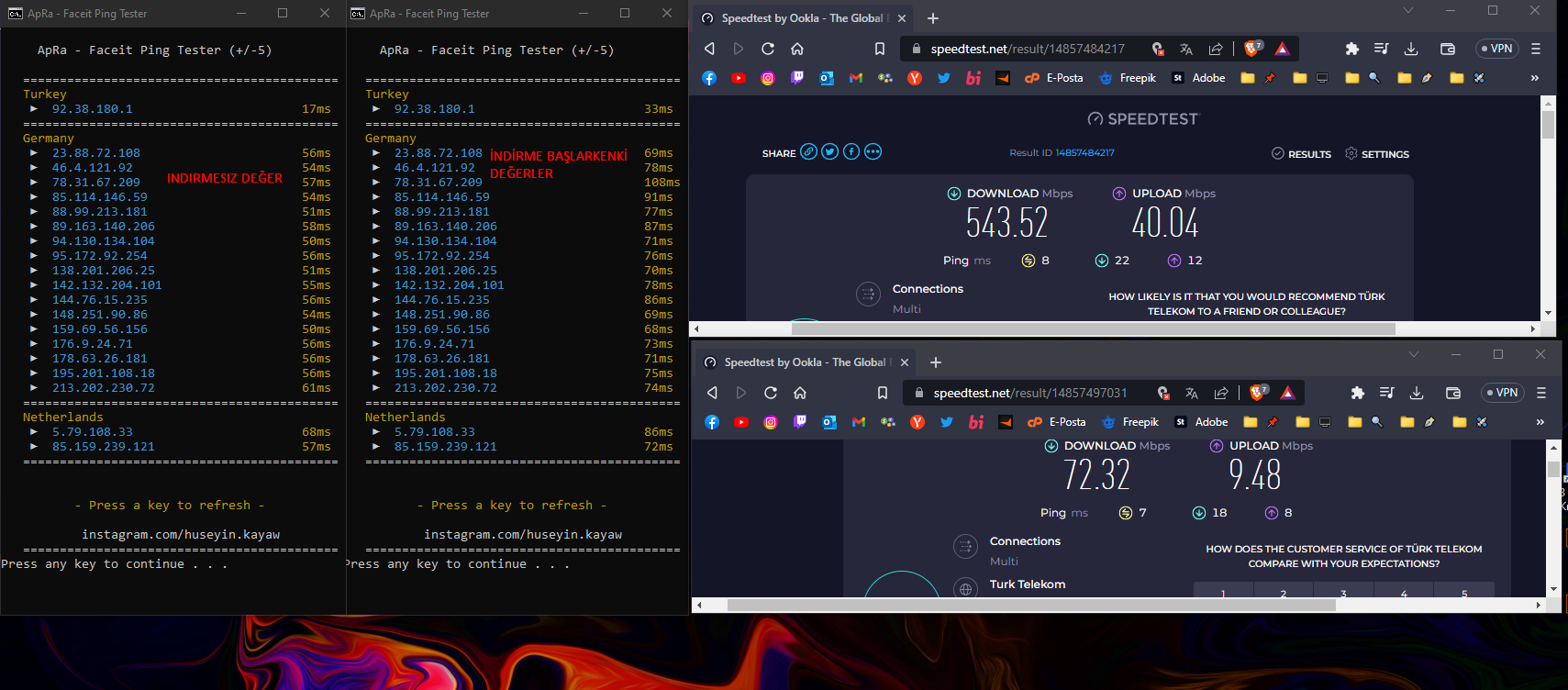

Yazdığımı gerçekten okudunuz mu? Ben de bu şekilde bir sınırlama yaptığım halde, kablolu bağlantım üzerinde darboğazı engelleyemediğini açıklamaya çalışıyorum. Sınırlamalar kablosuzlar için ve kablolu bağlantıda upload için çalışmakta ve bunlar yapılma anında pingim stabil. Düzgün çalışmayan tek kısım kablolu bağlantıda koyduğum indirme sınırın pinge fazlasıyla etki ettirmesi.
Test etmek amaçlı bakın 500 mbps pakete geçtim, 500. Bu paketin bant genişliğinde 75 mbps hız sınırı koysam hiçbir şekilde ping yaratmaması gerekmiyor mu?
Üsteki ana hız testim, alltaki hız sınır ile yaptığım test. Sınır testi ile yaptığımdaki ping değerleri sağ kısımda yer almakta, bu aradaki fark sizce normal mi?
13 Haziran güncelleme.
Bu konuya güncelleme çekeyim. Asus modem ile aynı şehir içinde arkadaşıma yaptırdığım test sonucu sınırlamama yapmamasına rağmen, yine firma TT ping değerlerini stabil olduğunun görüntülerini iletti. Bu demek oluyorki, sorun keenetic tarafında. Cevap bekliyorum, hala inatla sorun yok deniyorsa, cihazımı iade edip başka bir ürün talep edeceğim ve ürünlerinizi artık kimseye önermeyeceğim.

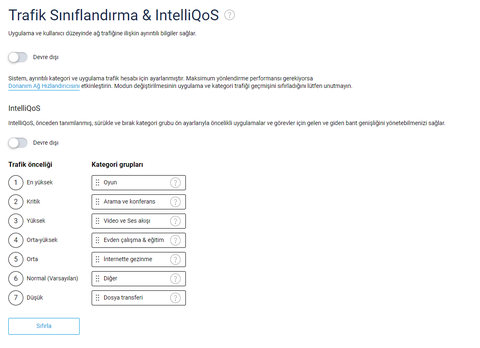

Önceki içeriğimi güncelleyim, sorunu kısmen kendi çabalarım ile çözdüm fakat yine modem tarafında sorunların olduğu da aşikar. Sorunu nasıl çözdüm buna gelelim.
Daha önceki testlerimde bunu denememe rağmen olmamıştı. Bu arkadaşı devre dışı bırakıp modemi yeniden başlattığımda indirmeye hız sınırı koyduğumda ping uçma sorunu düzeldi.
Yalnız bu sitelerde sanki yük varmış gibi gözükmeye başladı, fakat gerçek zamanlı testte sorun yok. Bu arkadaş açıldığı zaman bu siteleri düzeltip, gerçek zamanlı testte pingleri zortlatıyor.
https://www.waveform.com/tools/bufferbloat
https://devina.io/speed-test
Bunun yanında sınırları tamimiyle kaldırdığımda, 3.9.8 paketinde ilk yüke bindiği an sanki nette bir ağırlaşma oluyor, ve pingleri hafif yukarı atıyor. (1 giga paket üzerinde). 4.0 Beta 2 üzerindeki testte ise 3.9.8'e göre çok daha düşüyor fakat ilk yük anında yüksek hızlarda modemde sanki dengeleme sorunları çıkartıyor gibi.
Görülebilmesi için de şu şekilde yük altındaki SS'i bırakayım. ( Soldaki IntelliQoS kapalı - Sağdaki IntelliQoS açık)
Yine mail atacağım, arkadaşlar istedikleri verileri alıp, güncelleme ekibine iletirse daha iyi olacaktır.

Mail dönüşü sonrası Trafik Sınıflandırmanın, sadece speedtest - testleri üzerinde bir gecikme yarattığını tespit edip, gerekli raporları ve video kayıtlarını ilettim. Diğer ekipler ile de görüşülüp bu konuna dönüş sağlanacağı söylendi.
