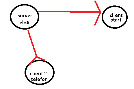

Merhaba 2 adet keenetic router mevcut 1 adet server 1 adet client olmak üzere ben bu cihazların ikisine de aynı anda cep telefonumdan bağlanmak istiyorum hangi vpn türünü kullanabilirim client olan cihaz private ip adresi kullanıyor server olan ise gerçek ip adresi ben cep telefonumdan server a bağlandığımda client cihazın ağına da bağlanmak istiyorum eski asus router umda bu dediğimi gerçekleştirebiliyordum server cihaza bağlanıp client cihazada aynı bağlantı üzerinden erişebiliyordum ama keenetic cihazımda bu dediğimi nasıl yapabilirim?
şu an wireguard vpn kullanıyorum ne yaptıysam beceremedim

tam olarak derdimi anlatamadım galiba 2 adet keenetic cihazım var (viva ve start) viva olan şehir içinde fiber internete bağlı server olarak kullanıyorum start ise uzak bir noktada 4g internete bağlı bu iki lokasyonda sabit bilgisayarlarım mevcut bunlar sürekli açık duruyorlar uzak masaüstü ile bunlara sürekli bağlanıyorum ben işyerinde iken bu bilgisayarlara cep telefonumdan bağlanırken sürekli vpn bağlantısı değiştirmem gerekiyor eski asus n17u cihazımda client to client modu vardı server a bağlanmam yeterli oluyordu

2 cihaz zaten birbirleri ile konuşuyorlar şu an o konuda sıkıntı yok problem dışarda 3. bir cihaz olan cep telefonumdan server a bağlandığımda diğer uzak noktadaki client olan ağa erişmek istiyorum
kırmızı ok gibi telefondan server a bağlanıp ordan da client ağına erişmek istiyorum kısacası client cihazların birbirleri ile konuşmasını istiyorum
3 cihazda birbirlerini görsünler yani asus router da openvpn üzerinden bunu gerçekleştirebiliyordum

Merhaba Bekir Bey,
Noktadan noktaya (Ipsec) VPN ile Viva ve Start cihazlarınız birbirleri iletişime geçiyorsa Start yada Viva üzerinden internete erişen cihazlar karşı lokasyondaki yerel ağda bulunan cihazlara erişebilirler. Start model cihaz giriş seviyesi bir router olduğu için IPSec VPN bileşenini yüklemek ve kullanmak isterseniz destek@keenetic.com.tr adresine mail atarak konu ile ilgili talepte bulunmanınız durumunda arkadaşlarımız IPSec VPN bileşeni yüklü şekilde tarafınıza göndereceklerdir.

Peki bu ipsec vpn de istemciler birbirleri ile iletişim kurabiliyorlar mı?
Bu mesajda bahsedilenler: @KEENETIC
3 yıl
IPSec VPN ile noktadan noktaya iki cihazını birbirine bağlayarak arkalarında çalışan istamcilerin birbirleri ile iletişim kurmasını sağlamaktadır. Aşağıdaki makalemizi incelemenizi tavsiye ederiz.
https://help.keenetic.com/hc/tr/articles/360000422620-IPSec-VPN-Ofisten-Ofise-site-to-site-
