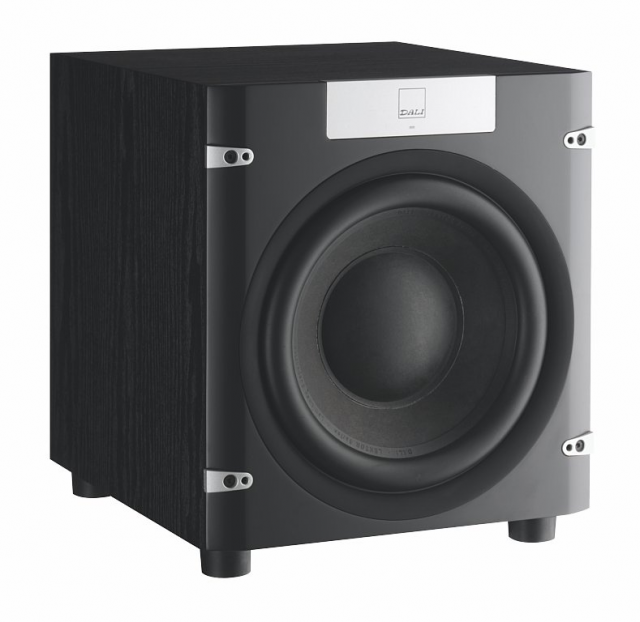

Dali Lektor Sub :
Frequency range (+/- 3dB) [Hz]: 31 - 180
Nominal impedance [ohms]: 20.000
Maximum SPL [dB]: 110
Crossover frequencies: 10-120
Low frequency driver: 1 x 10" Polypropylene
Enclosure type: Bass reflex
Bass reflex tuning frequency [Hz]: 34,5
Max. Amplifier Power Output [W]: 300
Continous IEC Power Output [W]: 180
Connection input(s): Mono (LFE) Stereo "line level" (low pass filtered)
Functions: Crossover frequency Phase switch Variable phase control Stand-by (auto power) on/off switch Volume
Recommended placement: Sub Floor
Loudspeaker type: Subwoofer
Magnetic shielding: No
Max loudspeaker dimensions incl. base and grille (HxWxD) [mm]: 355 X 310 X 394
Loudspeaker weight [kg]: 14,5
Accessories included: Manual Mains cable

Dali Lector subwoofer yerine Dali'nin Ikon Sub MK2 modelini öneririm. Denemedim ama özellikleri ve yurtdışında aldığı yorumlar gayet iyi.
http://www.dali-uk.co.uk/en-GB/Loudspeakers/IKON-SUB-MK2-1.aspx

Sub olayında hepsi Lektor iken onun da Lektor olması daha uyum olacağı ve takımı tamamlayacağı anlamına geliyor kafamda...

Subwoofer'un ana hoparlörlerle aynı marka model olması gerekmiyor. Subwoofer iyi kalite olduğu sürece her tür hoparlörle uyumlu çalışabilir. Bu arada birden çok subwoofer kullanmak için amfinin 2 subwoofer çıkışı olması gerekmiyor. Çoğu yerde bulabileceğiniz 1xRCA erkek - 2xRCA dişi kabloyla 2 subwoofer'u tek bir çıkış üzerinden kullanabilirsiniz. Hatta bazı model subwoofer'larda buna da gerek yok. Birine gelen sinyali aynen diğer subwoofer'lara da iletebiliyorlar. Ne yöntem kullanırsanız kullanın tek bir çıkış üzerinde 2 veya daha fazla subwoofer kullanabilirsiniz.

Görsel olarak tercih edecekseniz katılıyorum; ama birkaç istisna hariç hoparlör üreticileri subwoofer alanında o kadar iyi değiller. Şimdi olmasa bile ileride subwoofer üzerine yoğunlaşmış JL Audio, Velodyne gibi firmaların ürünlerine bir bakmak isteyebilirsiniz.
Subwoofer (LFE) kanalı mono olduğu için kaç subwoofer kullanırsanız kullanın aynı sinyal kullanılacaktır. O yüzden sinyali istediğiniz kadar çoğaltabilirsiniz. 7.2 amfiler çoğaltıcı kablo kullanmaya gerek bırakmıyor hepsi bu.
