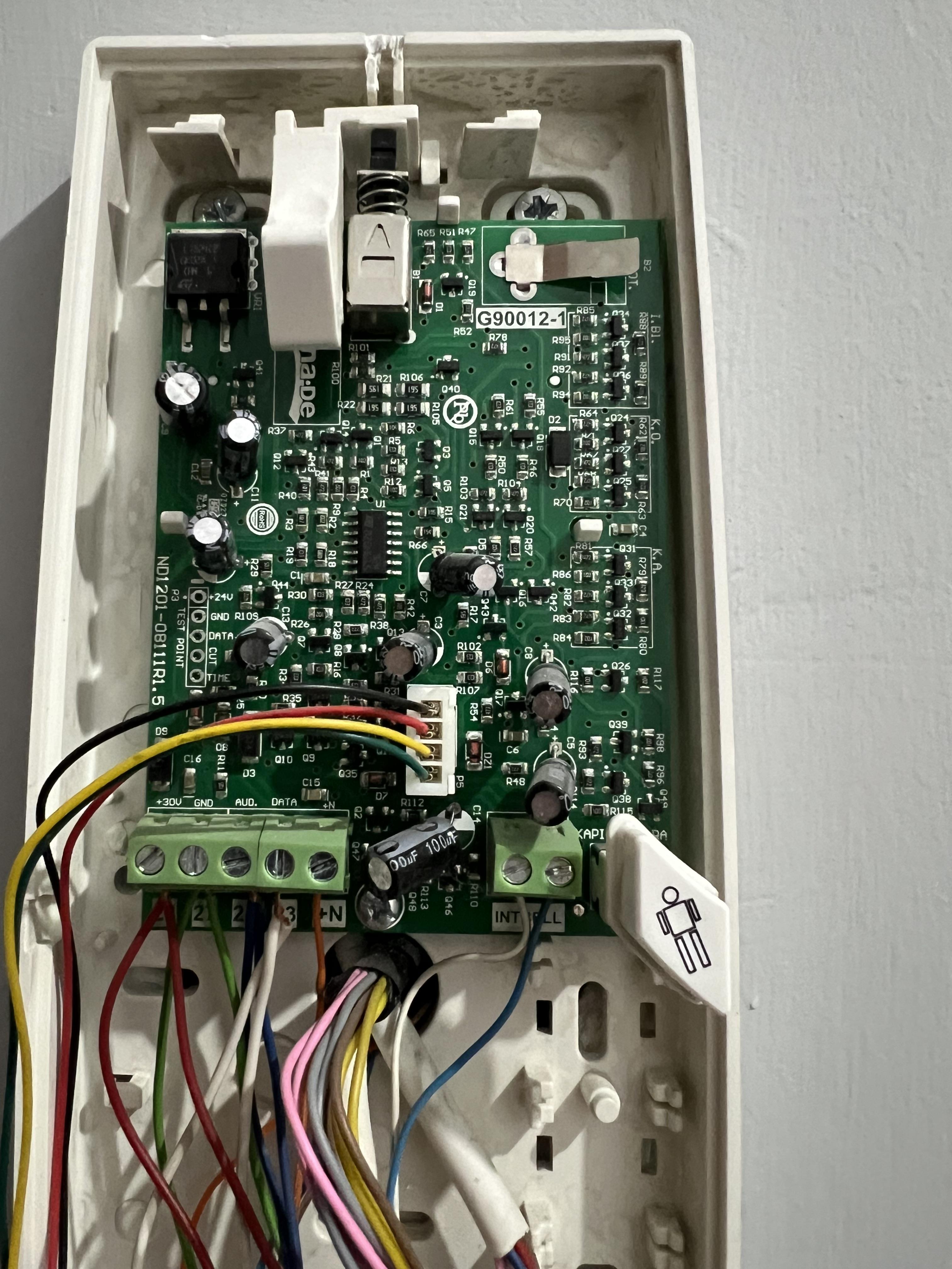

Evimde nade g90012-1 model telefon tipi diyafon var. Elimde esp8266 ve bunun röle modülü var. Nodemcu, esp32 ve sonoff mini r2 var. Kapı zilini arka odalardan duyamıyorum. Telefona bildirim gelmesini ve kapıyı uzaktan açmayı nasıl sağlayabilirim? Alttan zile basınca farklı daire kapısından basınca farklı melodi çalıyor.

2 yıl (6 mesaj)
Bu dönüştürücü takılarak profesyonel bir şekilde akillandirmak mümkün olabilir mi hem gelen zil telefonda görmek ve dış apartman kapısını telefon üzerinden açmak için üzerine entegre edilecek cihazlar ile bilgisi olan varsa yardımcı olursa sevinirim
