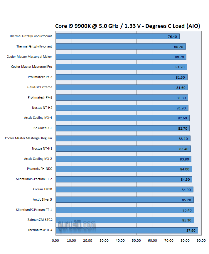

Güncel bir macun incelemesi. Piyasada yer alan kaliteli güncel çoğu macun mevcut.
https://www.guru3d.com/articles-pages/guru3d-thermal-paste-roundup-2019,1.html
6 yıl
CoolerMaster Mastergel Maker Nano (Pro olmayan) termal macun bi çok üyenin resmen En iyisi diye goygoy yaptığı Arctic mx4 ve Noctua macunlarindan çok daha iyi olduğu yapılan son testlerle ortaya çıkmış oldu.. Her macun konusunda şu standart kalitedeki macunlari öve öve bitiremeyen keto tayfanın önüne atacaksın şu guru3d linkini kesecek sesini..
Forumun donanım bölümü Öyle ÇÖP bi ortama dönüştü ki artık, Kıytırık macunun bile fanbebeleri oluşmuş milletle tartışıyorlardi geçen gün.. Her neyse, Yemin ediyorum tamda az önce termal macun almam lazım derken konuyu gördüm, bu hafta unutmazsam macunu alacağım.. Overclocklu işlemcim oyun sonrası 82 dereceydi, Isı herhangi bir sorun çıkarmadan şimdiden bi güzel halletmek lazım. Zaten dandik eski bir macun sürdüğümun farkındaydim ama bakalım yeni macun ne kadar fark yaratacak.. 10 derece düşürse kârdir..
İnceleme ve Testlerin olduğu link:https://www.guru3d.com/articles-pages/guru3d-thermal-paste-roundup-2019,1.html
