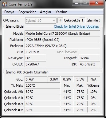

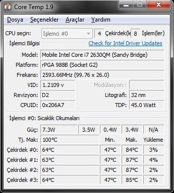

Dün yeni aldığım noctua macunu sürerken ufak bir test yaparak farkı görmek istemiştim. Sentetik programlardan ziyade kullandığım 3D program ile render alarak işlemciyi zorladım. Sonuç;
Yaklaşık 2 hafta kadar önce thermaltake TG-2 macunu sürdüğüm laptop
Noctua NT-H1 sürdüğüm laptop
