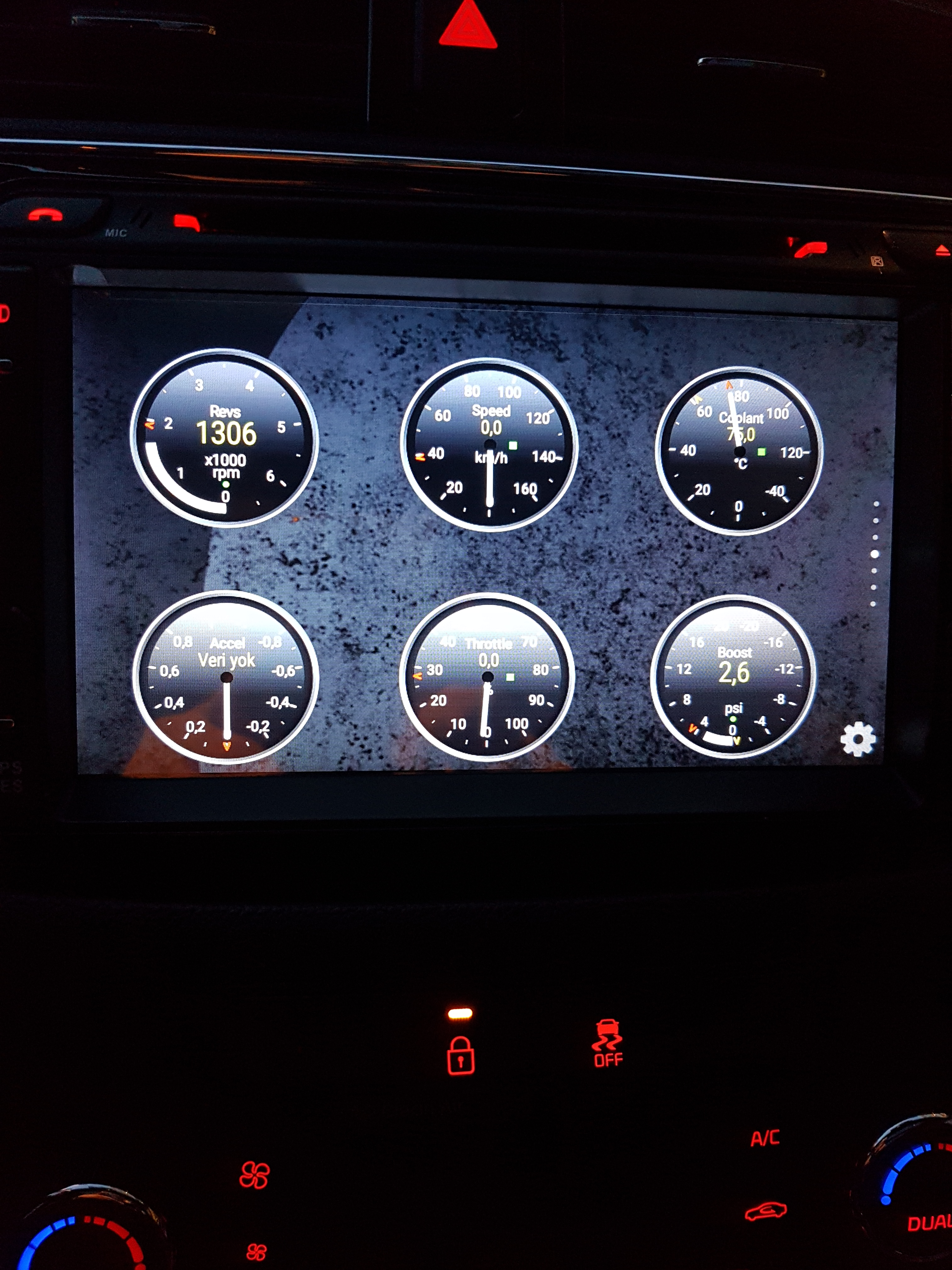

Keyifli bir konuymuş , faydalıda sayılabilecek bir konu gerçekten maziye gömülmüş. Merak eden , almak isteyen varsa bu husustaki naçizane tecrübelerimi paylaşmak isterim. Birazda sohbet tadında geçer inşallah ...
İşe ilk olarak aracın üzerindeki orjinal multimedia sistemi android işletim sistemli 7 " bir multimedia ekran ile değiştirmekle başladım. Sonra araştırıp kaliteli bir bluetooth iobd2 bulup sipariş verdim. Sahibinden , gittigidiyor gibi sitelerde 25 -30 tl.ye elm327 bulunabiliyorken ben 60 tl. İobd2 yi aliexpresten sipariş verdim.
Ama maalesef çalışma protokolü teybimle uyuşmadı. Teybin bluetootunda cihaz arama yok , cihazdan teybi bulup bağlanmak gerekiyor. Bu iobd2 dende arama yapamadığımız için işimizi görmedi. Cep telefonumdan cihaza bağlanıp araçla ilgili her türlü bilgiyi görebiliyordum ama araçta göremedikten sonra bir esprisi kalmıyordu.

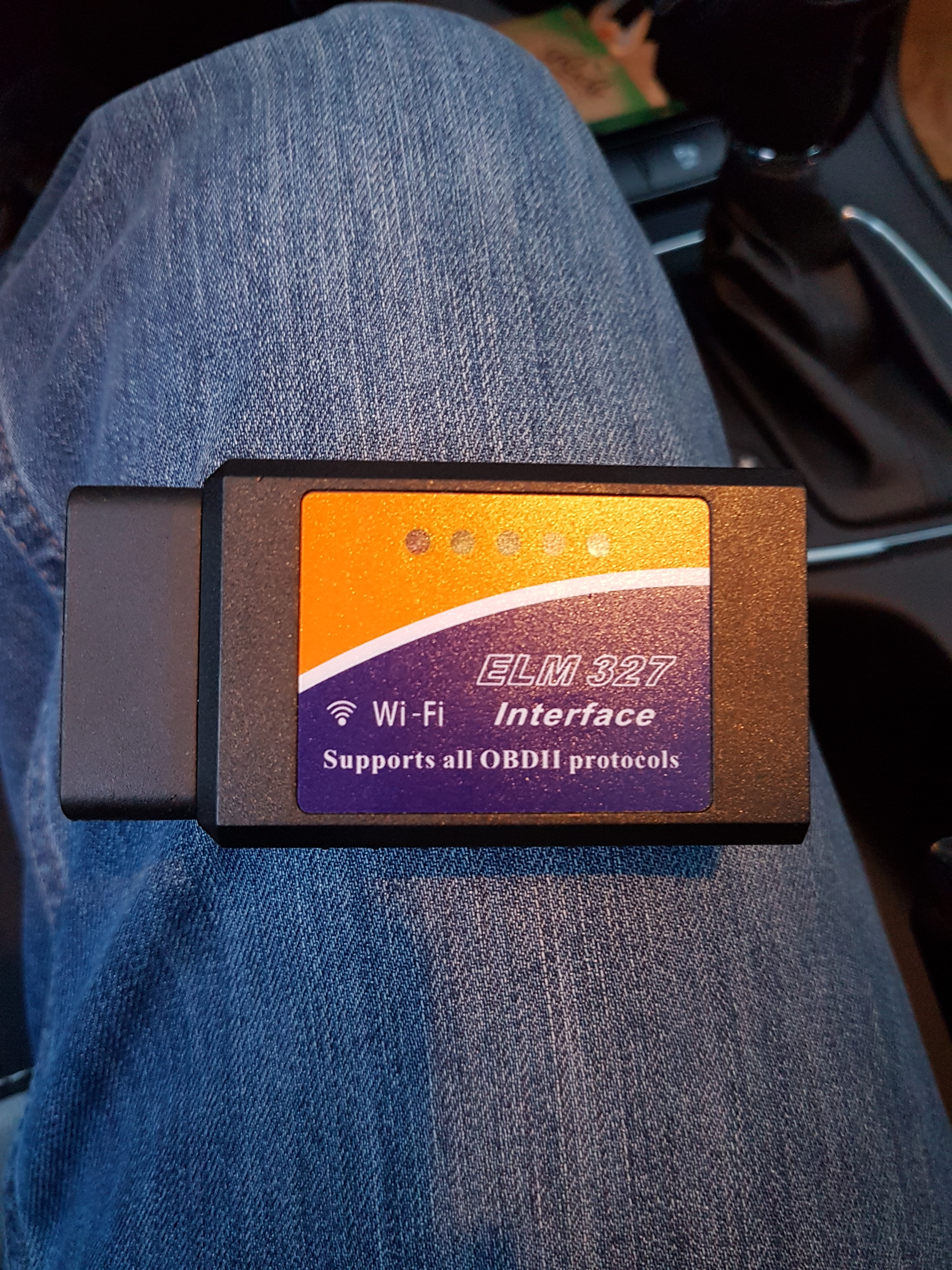

Sonra biraz daha araştırıp biraz daha pahalı wifi elm327 lerin önerildiği yazılara denk gelince görseldeki obd yi siparişettim.
Bu elm327 den sonra rahata erdim , teybi açmamla bağlanması bir oluyor ve obd ile görebileceğim değerleri sayma şansım yok. Oldukça fazla, bir kaç görselle destekleyebilirim ...
Bu arada şansıma elm327 cihazını yöneten TORQUE yazılımının pro sürümü benim cihazın stok yazılımları arasında çıkması benim için oldukça sevindirici bir gelişme idi ...
Araçta vakit geçirmeyi sevenler için , bu tarz eğlence mi diyim hobi mi diyim bilemiyorum bu tarz şeylerden hoşlananlar için birebir. Seyir halindeyken benim gibi anlık kaç bg ürettiğini veya tekerlere kaçını aktardığını merak edenler , turbo basıncını merak edenler , arıza lambası yanıyorsa nedenini merak edenler , arızayı silmek isteyenler , digital hız göstergesi olmayıpta isteyenler vs. vs. vs. daha bir çok değeri görebilirler. Ekranlara istediğiniz şekilde ebatta yerleştirebilirsiniz. İstediğiniz gibi kişiselleştirebilirsiniz.
Şimdilik aklıma gelen bu kadar. Merakeden , sorusu olan olursa elimden geldiğince yardımcı olmaya çalışırım , hayırlı geceler ..
