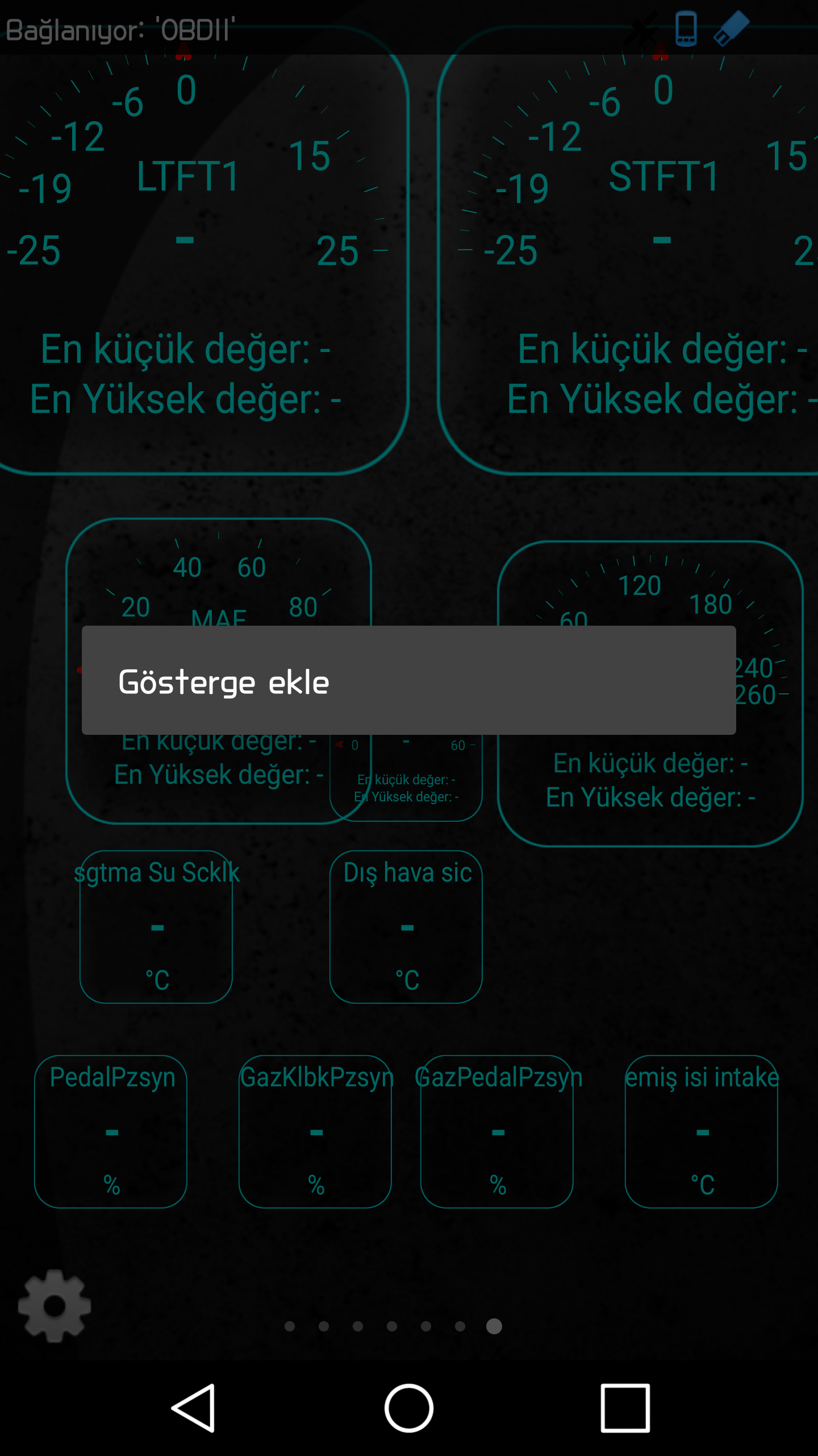

Torque pro ile ltft stft değerlerini okumak..
~Android telefona Torque pro full versiyon yükleyin.
~elm 327 cihazı aracın obd portu na bağlayın ve işlem ışığının yandığından emin olun.
~araç kontağı açın ya da aracı çalıştırın.
~telefondan Bluetooth ile elm cihazını elşleştirin parola 1234.
Torque pro açın ve bağlanmasını bekleyin.
açılan ekrandan EŞZAMANLI BİLGİ KUTUSUNA TIKLATIN.
__
boş bir sayfaya gelin ekranı sağa sola çekerek boş sayfa bulabilirsiniz,
__ boş sayfanın boş bir yerine basılı tutup GÖSTERGE EKLE TIKLATIN
Daha sonra gösterge tipini seçin. istediğiniz bir gösterge tipini seçebilirsiniz.
çıkan listeden long fuel trim bank 1 sensor 1 seçin ekleyin.
daha sonra tekrar gösterge ekle ekle sekmesine gelip
short trim fuel bank 1 sensor 1 seçip ekrana ekleyin
artık ltft ve stft değerlerini canlı olarak okuyabilirsiniz
