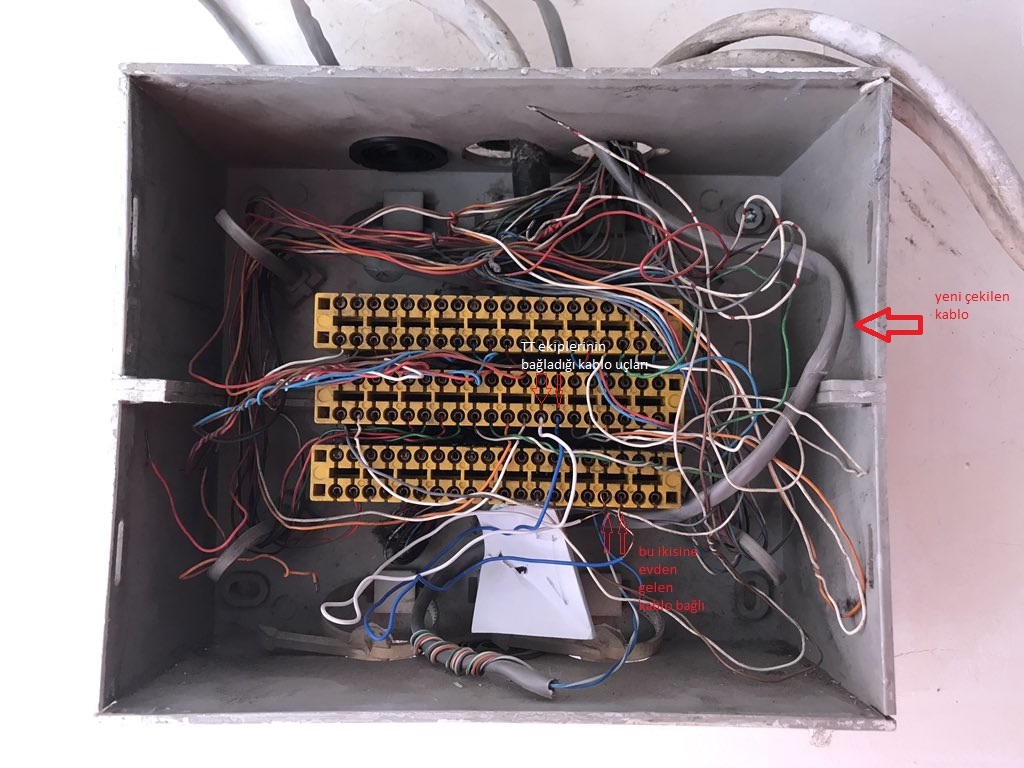

Aşağıdaki resimde gördüğünüz panoya ankastre diyoruz. Bu pano iki bölümden oluşuyor. Bunlardan birine dairelere giden kablolar, diğerine ise Türk Telekom saha dolabından gelen kablolar bağlanıyor. Ana tesisattan iç tesisata bağlantılar köprüleme şeklinde yapılıyor.
Bu resimde dairelere giden kablolar alt tarafta, saha dolabından gelen kablolar üst tarafta sıralanmış.
Kabloların bağlı olduğı 10'lu sıralı elemanlara reglet/krone deniyor. Genellikle dolabın kapağında, dairelere giden kabloların kaç numaraya çakılı olduğunu gösteren bir şema oluyor. Bu şema olmazsa hangi kablonun sizin dairenize gittiğini bulmak için teker teker deneme yapmanız lazım.

Basit bir örnekle konuyu pekiştirelim. Aşağıdaki resimde saha dolabından gelen kablolar sağdaki reglete bağlı (resimde henüz bağlantı yapılmamış ama biz bağlı olduğunu varsayalım), dairelere giden kablolar ise soldaki reglete bağlı. TT ekibi alttan 1. sırada 4 numaralı devreyi sizin aboneliğinize tanımladı ve buraya ucu açık iki kablo çakıp etiketledi. Sizin daire numaranız 12 olsun. Kapaktaki tabloya göre her daireye ikişer reglet ayarlanmış, muhtemelen biri salona, diğeri odaya bağlı. Sol taraf üstten 3. sıra 3 ve 4 numara sizin dairenize giden hatların bağlı olduğu regletler. Diyelim ki modemi salona koyacaksınız ve bu hat üstten 3. sıra 3 numaraya bağlı.
Krone penseniz veya benzer aletiniz varsa bununla ucu boşta olan kabloları sol taraf üstten 3. sıra 3 numaranın solunda ve sağındaki yuvalara çakıyorsunuz. Kablo çiftineki renklerin ve sırasının hiçbir önemi yok, diğer ucu boşta olmasın yeter. Kısa devre riskini önlemek için çaktıktan sonra kablonun ucundaki fazlalığı kesmenizde fayda var. İşte hepsi bu kadar

Hocam ben de birkaç ay önce TurkNet aldım, bağlantıyı kontrol edecek bir elektrikçi çağırmıştım, o telefon takıp arayarak denemişti ve çalışıyordu, ama birkaç hafta sonra kendi telefonumu bağlayınca çalışmıyor. Telefonu tamirciye götürdüm, hiçbir sorunu yok, telefon kablosunu değiştirdim, splittersız/splitterlı tüm ihtimalleri denedim, sadece telefonu bağladım, yok, kesinlikle çağrı sesi gelmiyor, arıza kaydı bıraktım 2-3 gün önce, kendileri düzeltirler mi yoksa ankastre'ye müdahale mi etmem gerekiyor? Yine elektrikçi çağırırsam bir 50 lira daha girecek. Bununla alakalıysa anlatımınızı uygulayıp ankastreye müdahale edebilirim.
Aynı sizin dediğiniz gibi TurkNet bağlantım için TT görevlisi geldi 2 tane onlar da bağlantıyı yapıp kaçtı. Bizim adam gibi, taahhütsüz internet almaya, bu gibi sorunlarda muhatap ve düzgün saha elamanı bulmaya hakkımız yok mu, illa Türk adını haketmeyen bu Arap şirketine mecbur muyuz, bıktım artık. Sırf TT'ye düşmalığımdan TurkNet'e geçtim, memnun sayılırım yine de. En azından istediğim zaman rest çekebiliyorum.

Bildiğim kadarıyla yazayım.
1)2 tane 0,5mm kablo bırakıyorlar, renk standartı yok.
2)Ankastre kutusunda 2 ayrı kısım var. Biri telekom kısmı, biri abonelerin hatlarının olduğu kısım. İnternet başvurusu yapıldığında telekom kısmına hattı bağlayıp bir ucunu boş bırakıyorlar. Abonenin boş bırakılan ucu kendi kısmındaki dairesine giden kablonun olduğu yere çakması gerekiyor.
3)Modem ucuna bağlanan 2 renk ile, ankastreye bağlanan 2 renk aynı olmalı. Ankastreye bırakılan iki kabloyu, belirlediğiniz iki renge bağlayın, modem tarafına da aynı renkleri kullanarak RJ-11 çakın.
4)Uç uça bağlansa olur ama ileride oksitlenme vs yapabilir. Bir de herkes bu şekilde bağlasa baya karışık bir görüntü oluşur. Bu yüzden reglete çakılır.
5)Normalde 2 telli telefon kablosu yeter ama telefon kablolarının kalitesi standart değil. Ses gelsin yeter deniyor, bu da adsl-vdsl'de sıkıntı yaratabiliyor. Ama cat kablosunun belirli bir kalite standartı var, bu yüzden cat kablosu çekiliyor. (Bir de ileride aynı daireye 2. bir hat açtırmak isterseniz, cat kablosundaki diğer çifti kullanabilirsiniz. Telefon kablosu olursa baştan çekmeniz gerekir.) Yani kalitesinden emin olduğunuz telefon kablosu ile de bu işi yapabilirsiniz.
6)Değil.
7)Seçtiğiniz herhangi 2 renk. Ankastre tarafındaki renkler ile modem tarafındaki renkler aynı olsun yeter.
8)Modeme giden jack RJ11, RJ11 çakılıyor. Ankastre'ye hangi renkleri çaktıysanız, RJ11'e de aynı renkleri çakmanız gerekiyor, sırası önemli değil.

Daire kablonuzun çakılı olduğundan eminseniz sol panoda üst sıra 1-5-7-9 bunlardan biri sizin hattınız. Sizin taktığınız reglet boş

Merhaba hocam, elektrikçi bulamadığım için kendim evden gelen kabloların olduğu yere sıkıştırdım, karşılığı olan yerleri bulamadım. Bu şekilde de internet var ancak çok yavaş. Fotoğraftan sonra daha da uğraşarak iyi bi şekilde sıkıştırdım ancak karşılığı olan yer olmadığı için interneti yavaşlatıyor olabilir mi ?
Sizden ricam karşılığı neresidir ? (daire no:10)

Telekom turknet ile ne konuştuğunuzu bilmez, sisteme 10 diye girdikleri için kağıda 10 yazıyor. 10 numarada oturan yoksa şimdilik bir sıkıntı olmaz ama işi garantiye almak için telekom müdürlüğüne gidip adres güncellemesi yaptırsaydınız daha iyi olurdu. Ucu açık kabloları sizin çektirdiğiniz kablolar ile sarıp elektrik bandı ile bantlayın.
