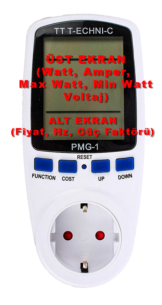

https://www.n11.com/arama?q=wattmetre
Makineye 1 kw maliyetini manuel olarak girildiğinde onu baz alarak toplam maliyeti gösteriyor.
Min çekilen enerji
Maksimum çekilen enerji
Anlık Çekilen Amper
Anlık Kullanılan watt (Alt kısımda Güç faktörü)
Toplam enerji(Watt, Kw vs)(Alt kısımda Toplam Maliyet)
Volt ve(alt bölümde 50 hertz ekranı)

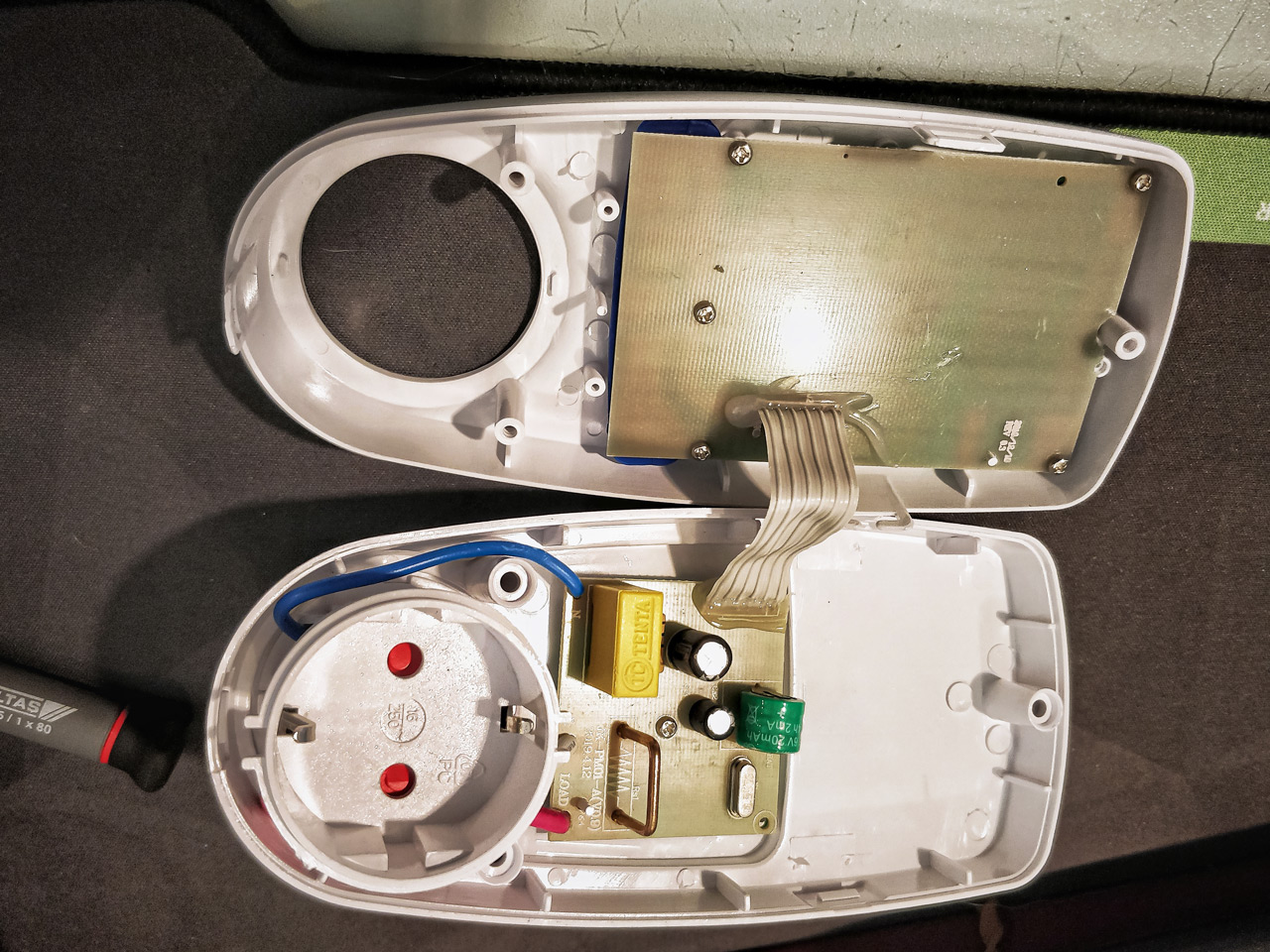

Bu da iç organları
