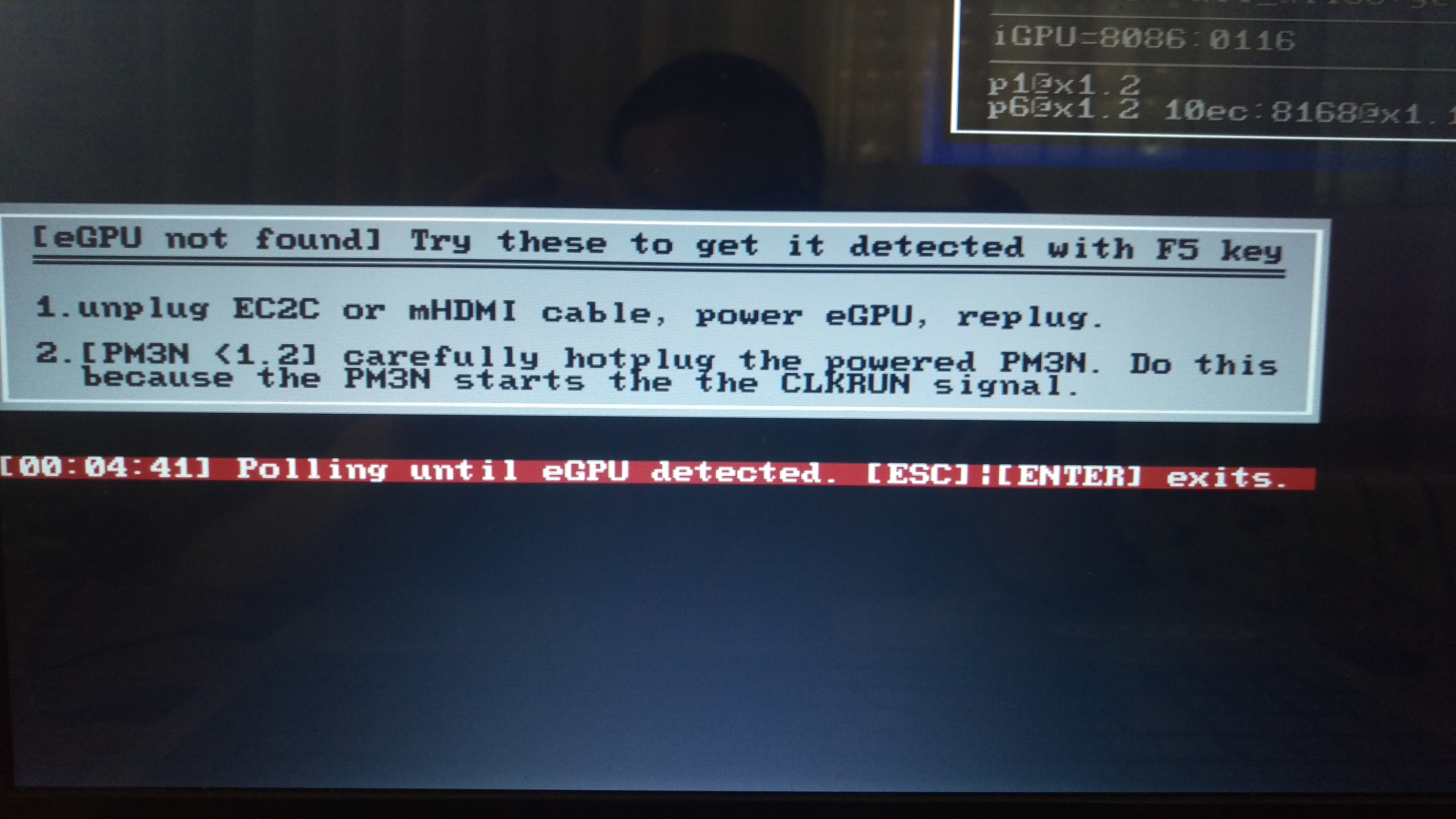

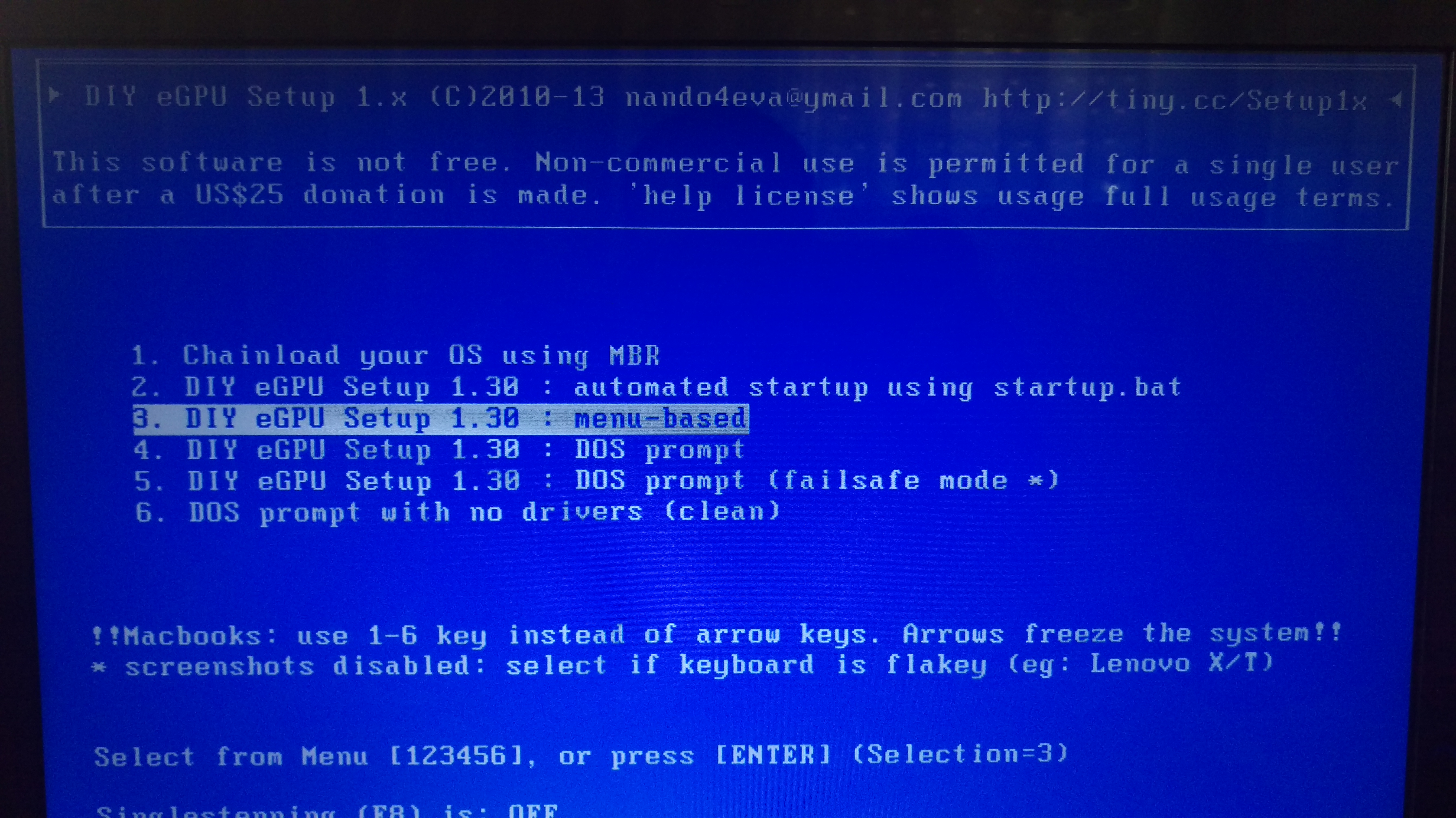

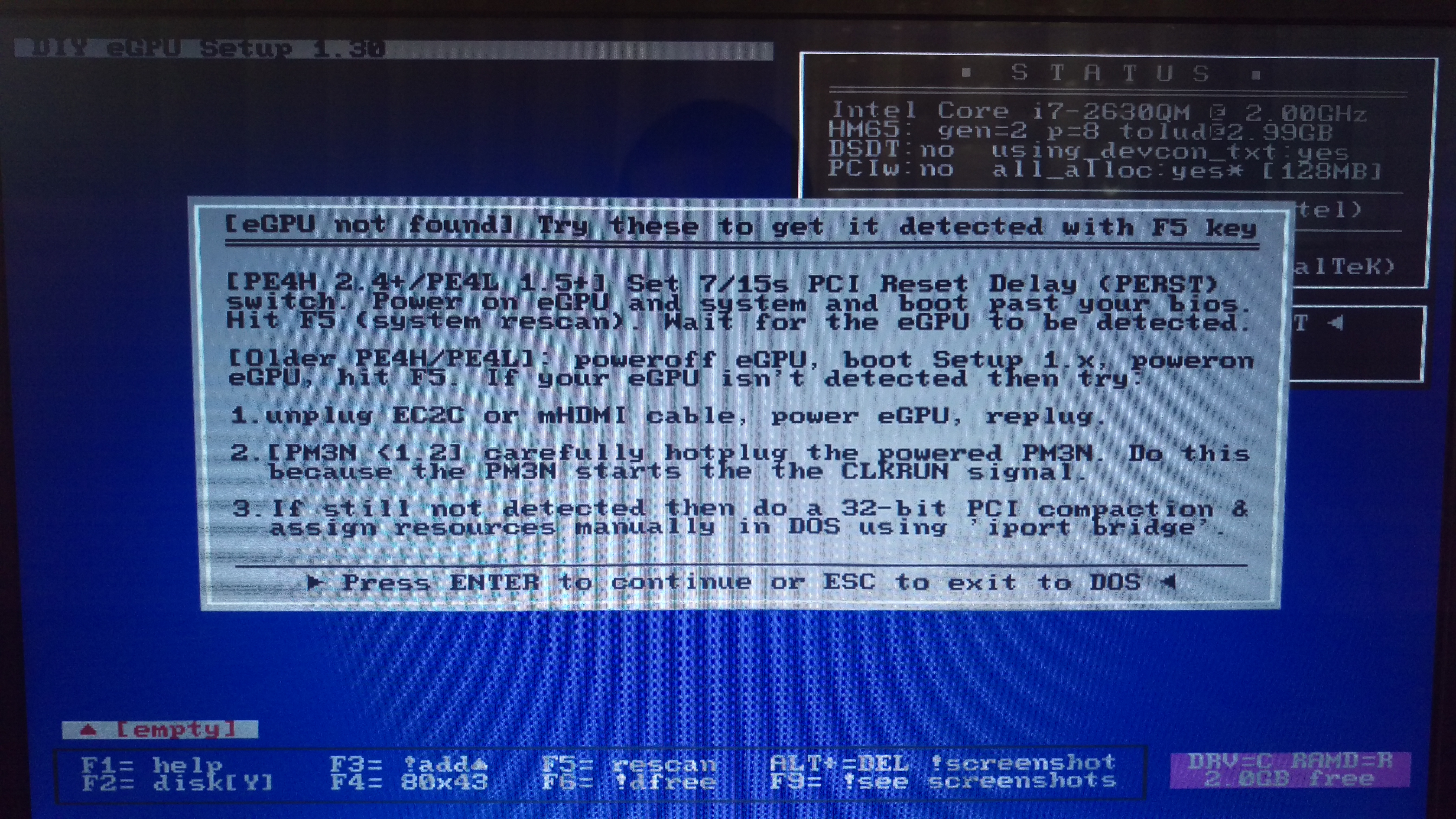

Arkadaş aparat geldi ve taktım. Fakat boot ekranı geldikten sonra menu-based girmeye çalıştığımda e-gpu not found diye hata veriyor çözüm için ne yapabilirim çıkan talimatları uyguladım ama sonuca ulaşamadım.

Ayrıca Gt540m olan ekran kartimi da görmüyor anakarti değiştirmiş olmama rağmen. Bu arada işlemci zarar gördüyse ekran kartını göstermeme veya grafik işlemesini kaybetmiş olabilirmi?
2 ve 3 te neleri yapmamı söylüyor?

Hocam şayet aparat arızalı değilse, bağlantılarını doğru yaptıysan ve yeterli değerde bir güç kaynağı taktıysan, aparatın üstünde bir switch var sağa sola hareket eden senin bilgisayarın için doğru değeri deneme yanılma yöntemiyle bulman lazım.
Yukarıdaki şartları sağladığın halde yine görmüyorsa başka bilgisayarda dene. Yine olmazsa aparatta bir sorun olabilir.
Bu arada ayrılmış grafik kartını görmemesi ilginç. İşlemci ile alakalı bir durum değildir işlemci arızalanırsa pc hiç açmaz. Aparatı söküp bios u varsayılan değerlere çekip dene. Yine de görmezse ekran kartın arıza yapmış olabilir veya bios tarafında bir problem olabilir.

Bende düşünmüyorum aslında islemciden dolayı olabileceğini ama içerisindeki bir parcada mi sorun var acaba, Ne yaptıysam kaç kere format attım yinede dgpu yu görmüyor hal böyle olunca sanırsam egpu yu da calistirmiyor. Yani anakart degistirmeme rağmen neden hala böyle bir sorun var anlamıyorum.
Bu arada 7s/15s olan switch i değiştirmiştim yinede cozulmedi sorunsuzca whilist olmadan calistiranlar var. Eğer varsa nasıl kaldırabilirim?
Ayrıca ekran kartını görmemesi egpu için güzel birşey fakat yukarıda dediğim gibi o sebepten dolayı mı sorun çıkartıyor acaba anlamış değilim.Elle iport bridge yapayım dedim dos'tan fakat beceremedim.

Hocam dgpu yu görmemesi konusunda senin pc ile alakalı bir durum söz konusu sanırım malesef bu konuda yeterli bilgiye sahip değilim.
Whitelist kaldırma olayına gelince internette senin bilgisayarın için modlanmış bios bulman lazım. Biraz riskli bir iş gibi geldi bana çünkü bilgisayarı brick olan çok kullanıcı var.
Bence sen aparatı başka bir bilgisayarda dene bakalım görüyormu görüyorsa sorun tamamen senin bilgisayarın ile alakalı demektir.
