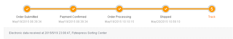

Attığım resim deki yazı ne demek ben banggooddan şuradan aldım ürünühttp://www.banggood.com/EXP-GDC-Laptop-External-PCI-E-Graphics-Card-p-934367.html hangi siteden sorggulayabilirim ürün kodu şu RI466195935CN
