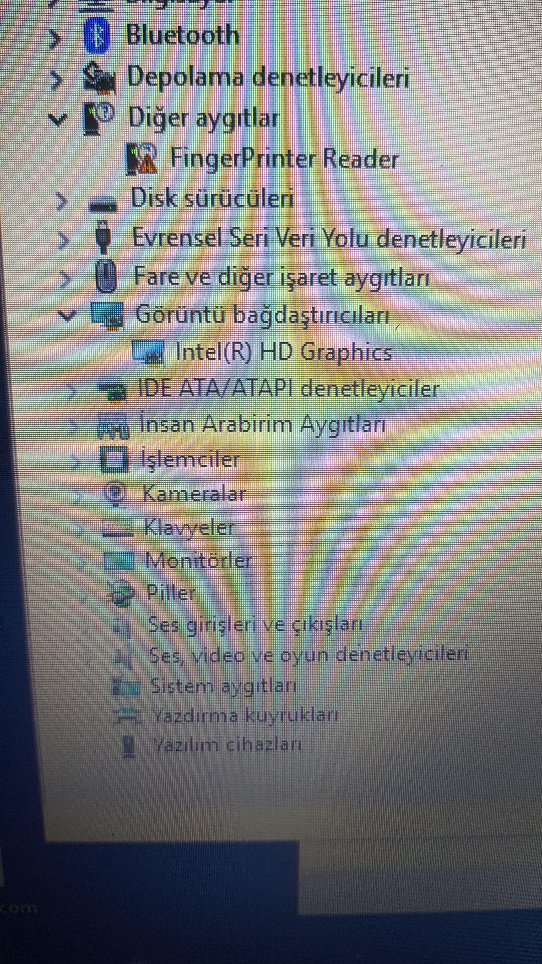

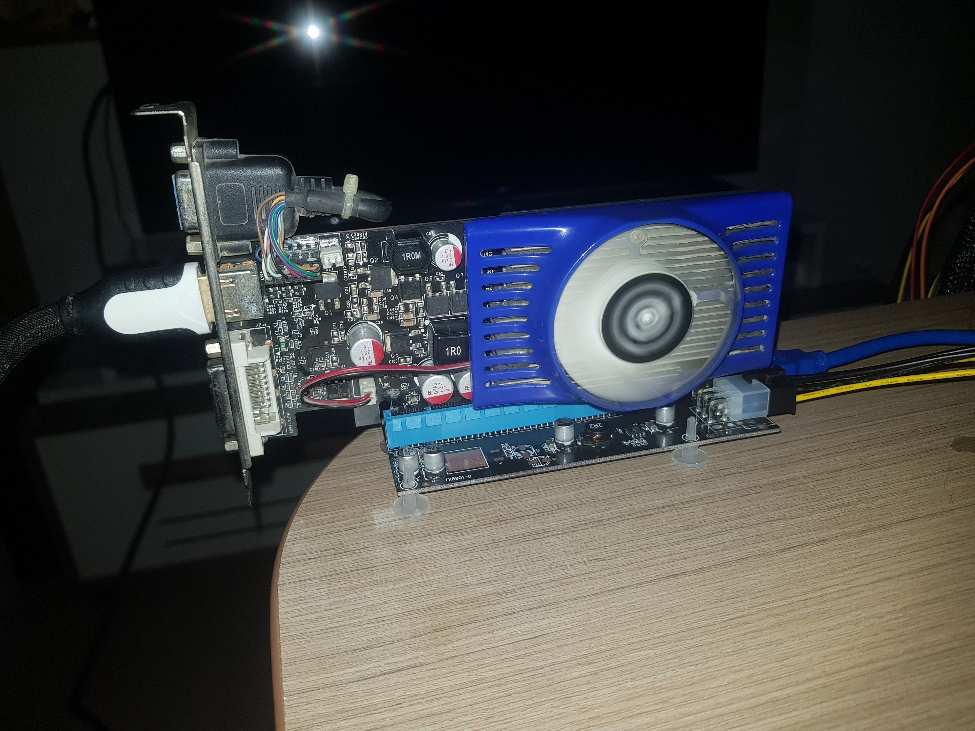

Hallettim hocam :) sistemi test etmek için kullandığım kart Nvidia ama çok eski.sanırım ondan kaynaklanıyormuş. Başlatırken ekran kartına hdmi kablosunu takarak başlattım sorun çözüldü. Windows aygıt yöneticisinde de gördü Temel görüntü aygıtı şeklinde.Sürücü yüklemesi hata verdi gerçi ama önemli olan çalıştırması.İkinci el orta seviye bir kart alıp kullanırım artık :) teşekkürler

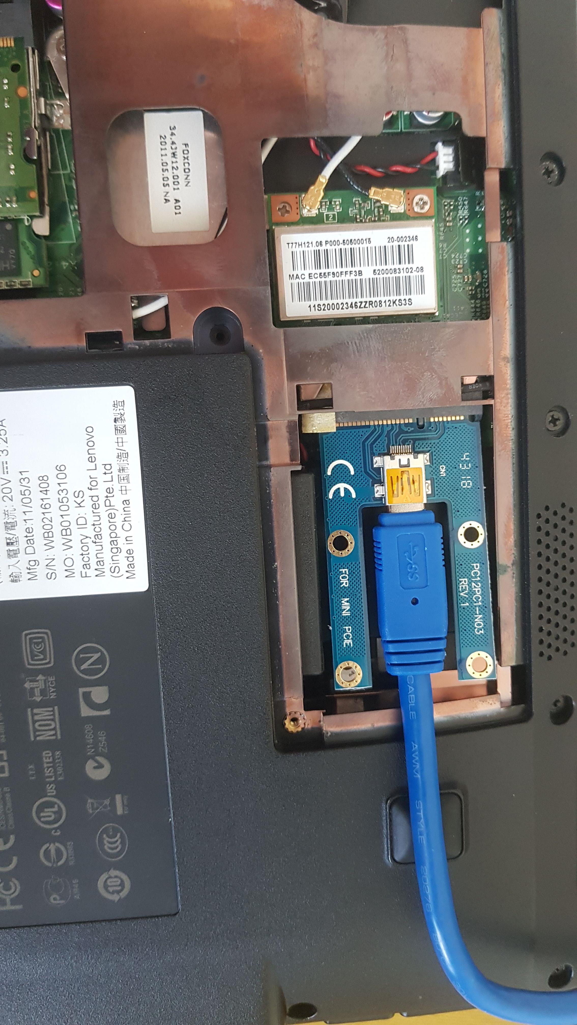

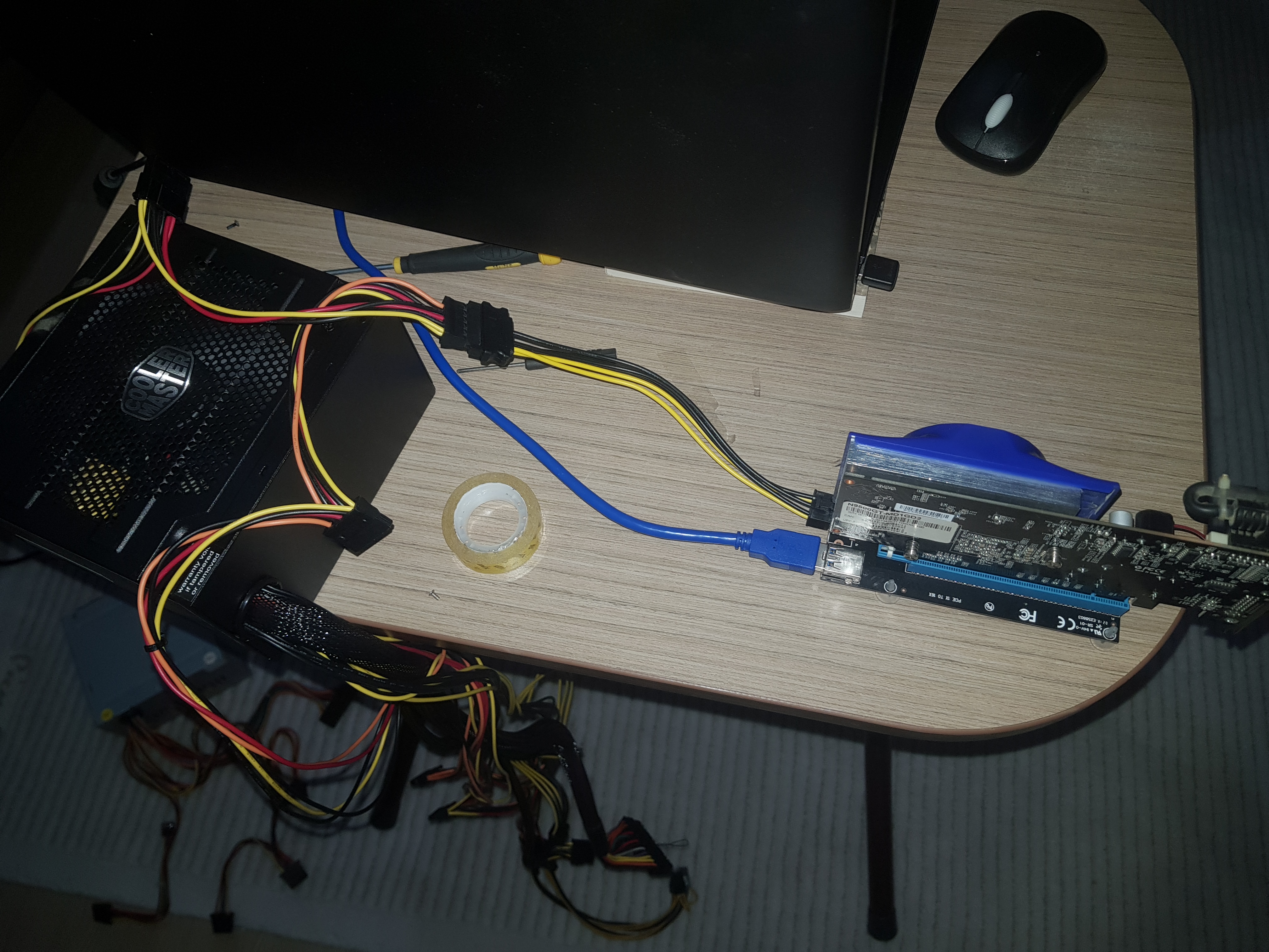

Arkadaşlar merhaba, benim elimde lenovo b560 model bir laptop var ve buna harici olarak hem msi n9500gt, hem de ati radeon hd6870 takmayı denedim (6870 harici güç istiyor diğeri istemiyor) ancak... Laptopda harici ekran kartı yok. Güç kaynağını kısa devre yaparak çalıştırdım, bendeki egpu slotu ucuz olanlardan. Şimdi kart ve power sürekli çalışıyor, kabloda wireless adaptörünün yuvasından bağlı ancak laptop kartların ikisini de hiç görmedi. Sorun ne olabilir? Cevaplar için teşekkür ederim şimdiden...

DİĞER SLOTA TAKMAYTI DENE WİFİ KARTINI ÇIKART ÇAKIŞIYOR OLABİLİR

Wifi kartı çalışıyor zaten ama o slota takınca da bişey olmuyor. Wifi kartını çıkarıp bu slotta deneyeyim mi?
6 yıl
WİFİ Kartını Sök O Söktüğün Slota Bağla o Şekilde Dene
