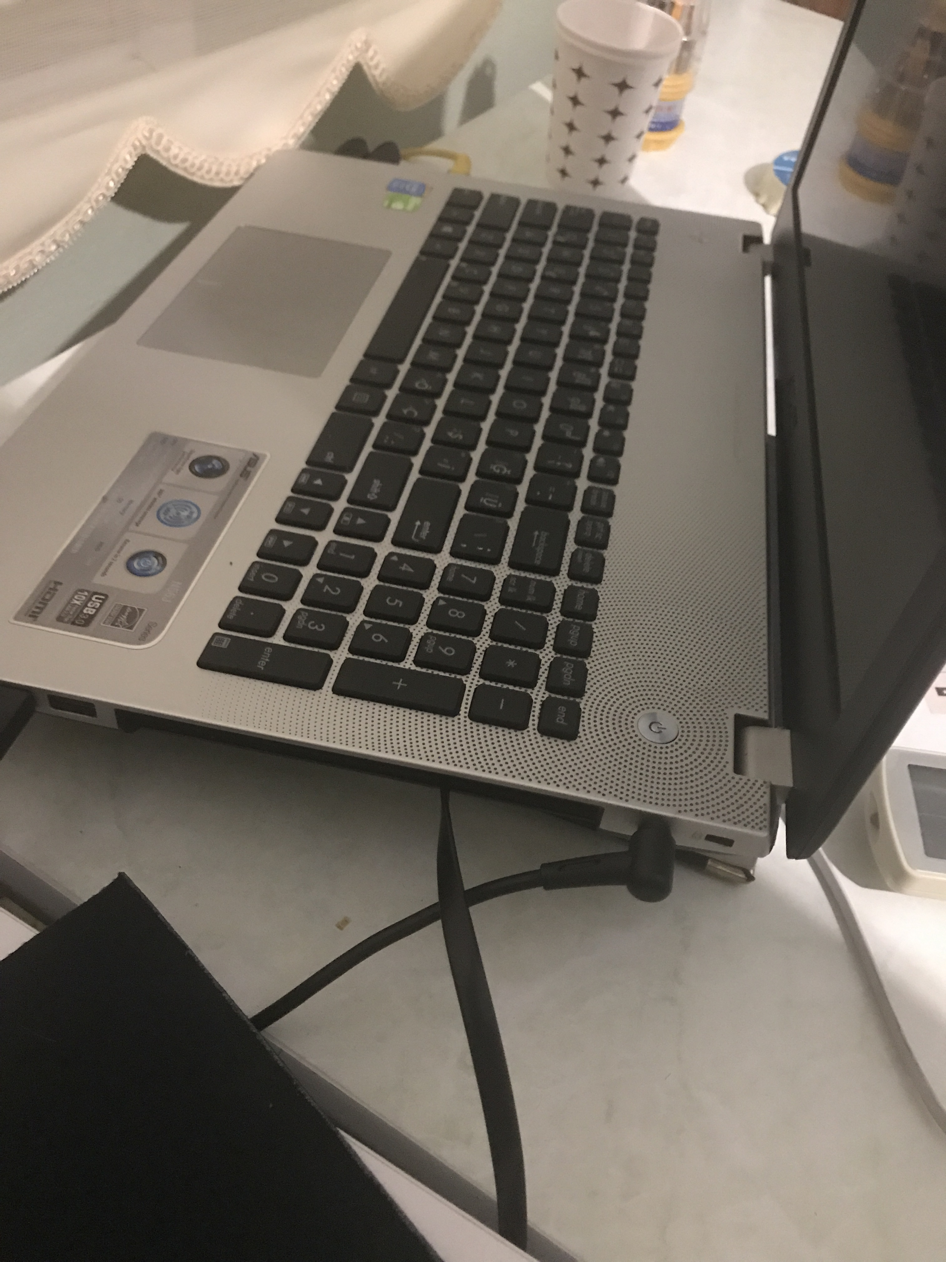

Arkadaşlar merhaba. Bende sistemimi kurdum. Asus n56jn i7 4710hq işlemci 8gb ram ve asus cerbarus 1050ti 4gb + exp gdc v8.0 ile aktif bir şekilde çalışıyordu. Kod 43 sorununu filan hep aştım. Araştırdım çözdüm. Ancak son zamanlarda sistem kendine durduk yerek reset atmaya başladı. Sorunu çözemedim. Exp gdc ye 300wattlık psu ile güç veriyorum. Zaten 1050ti lara extaradan güç girişi yok. Sorunu çözemedim. Normal açılıyor bilgisayar ancak bi süre sonra hemen reset atıyor. Barmı çözümüne bir fikri olan..
İyi forumlar..
7 yıl
Sadece resetliyor mu yoksa mavi ekran hatası mı veriyor.? Bende mavi ekran veriyordu durduk yere psu değiştirdim sorun çözüldü.
