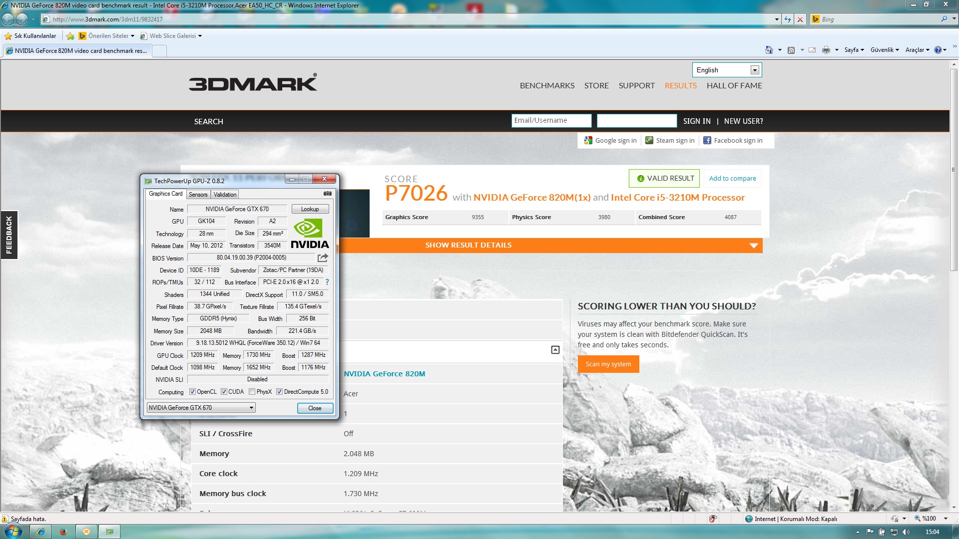

bu da benim sonuç, notebook monitorunde iken, öğleden sonra bu testin de 3dmark 11in de harici monitördeki sonuçlarını paylaşıcam
bence bu haliyle bile gayet iyi verdiğin linkteki gtx 670 lere baktım biri 2100 diğeri 2900 almış

bunlar da 106 ekran televizyondaki sonuçlar harici monitördeki overclocklu sonuçlarım gtx670 masaüstünü geçmiş durumda, 3dmark1 9000e dayandı normal masaüstü 8800
bir de galiba üst sınır dediğimiz olay ya yok ya da external monitörde yok, unigine test sonucuna bakarsanız max fps 113 yazıyor aa8x iken aa kapattım mı fps daha da çıkıyor
ayrıca televizyona bağlarken igpu yu devre dışı bırakmadım, direk hdmi kablosunu taktım ve görüntüyü sadece 2. ekrana düşür olarak seçtim

arkadaşlar çok güzel bir keşife imza attım :) harici monitör bağlayınca egpu setup kullanmak gerekmiyor sadece aygıt yöneticisinden dgpu yu devre dışı bırakmanız yeterli ve skor olarak 400 puan arttı

Bende az önce harici bir monitör ile yeni testler yaptım sonuçlar 300 arttı ama aldığım sonuçlar sizinkine göre düşük kalıyor. FHD ve extreme ayarlarda yaptığımda ise 1300 lerde kalıyor skor Bende de iGPU devre dışı bırakılmıyor sanırım onu devre dışı bırakmanın yolu yok.
Ben Galax firması tarafından önerilen hafif OC ayarlarını uyguluyorum forumlarda aşırı OC yapanları gördüm ama hepsi ekstra voltaj veriyor. Voltaj vermeden ne kadar OC yapabilirim onu bir araştırayım voltaj verildiğinde kartın ömrü kısalıyor diyorlar o yüzden voltaj vermek istemiyorum. Siz GPU ve Memory saat hızlarına + ne kadar ekliyorsunuz?
Birde hocam yaptığınız tüm ayarları vaktiniz olduğu zaman yazar mısınız? Daha önce yapmayı önerdiğiniz 1-2 ayarı bulamamıştım resimlerde koyarsanız iyi olur, onlar performansı etkiliyor olabilir.

overclocksuz 1640 overclocklu 1740 çıktı sonuç, egpu olmasına rağmen yani performans kaybına rağmen overclocksuz hali arkadaşının masaüstü değerinden 200 fazla olduğuna göre demekki 670 daha iyiymiş sende problem yokmuş
edit: bir de benim kart amp edition yani performansı normal bir 680 ile aynı hatta bazı 680lerden daha iyi bir kart
