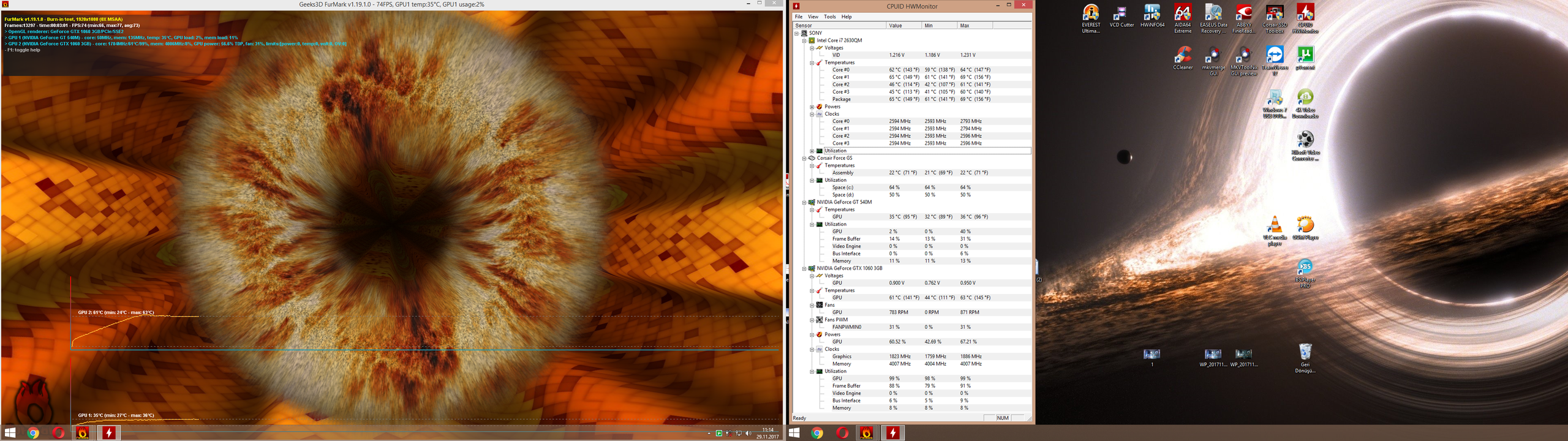

hocam benim dahili ekranda bu kadar performans düşüşü yaşamamın sebebi intel hd grafic in olmaması mıdır?
harici monitörde deneme yaptım, monitör değil 23 inç tv çok da iyi bir şey değil ama sonuç masaüstünde aldığım gibi oldu,
< Resime gitmek için tıklayın >" target="_blank">< Resime gitmek için tıklayın >
