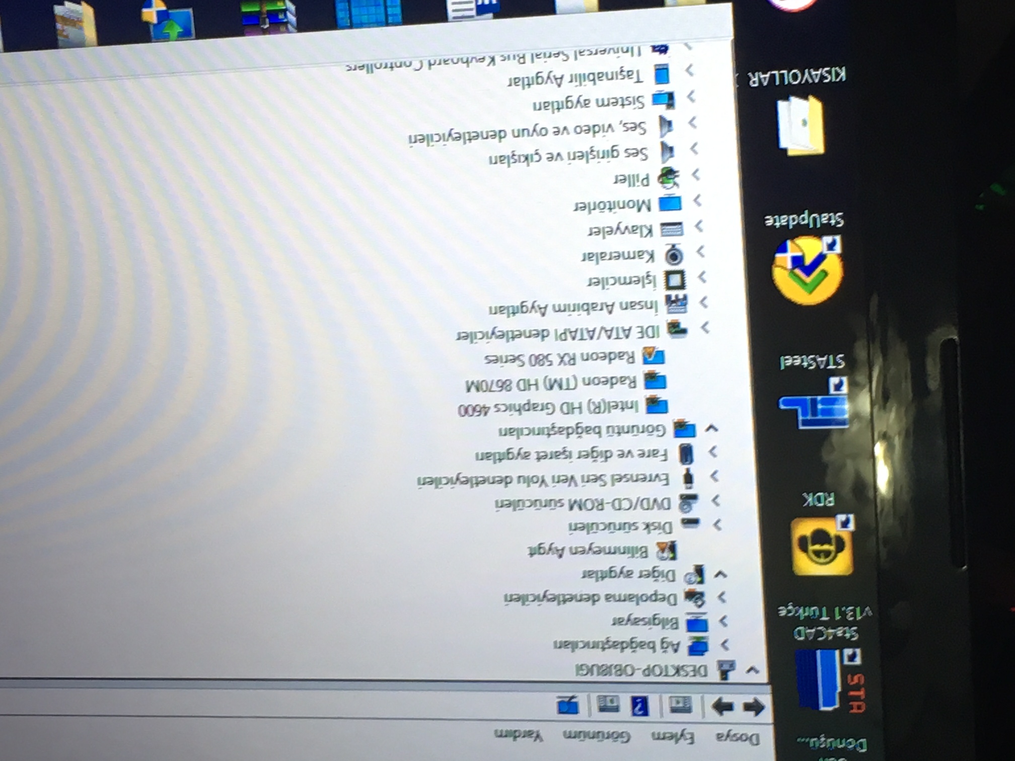

Ben w7 64bit kullanınca olmadı hocam sizin driver cden çıkanı kurcam kartın ismi gözüküyor bunuda gördü, 😊 fanlar tam devirde çalışıyor
Bu mesajda bahsedilenler: @axellus1
7 yıl
Hocam kart gözüküyor ama driver yüklerken bulmuyor anlamadım ya yardım hata aldım kod 12 ya egpu setup programını linkini koymuşlar ya o para vermeden çalışmıyor mu yoksa usb den boot nasıl etcez bir yardım eden var mı

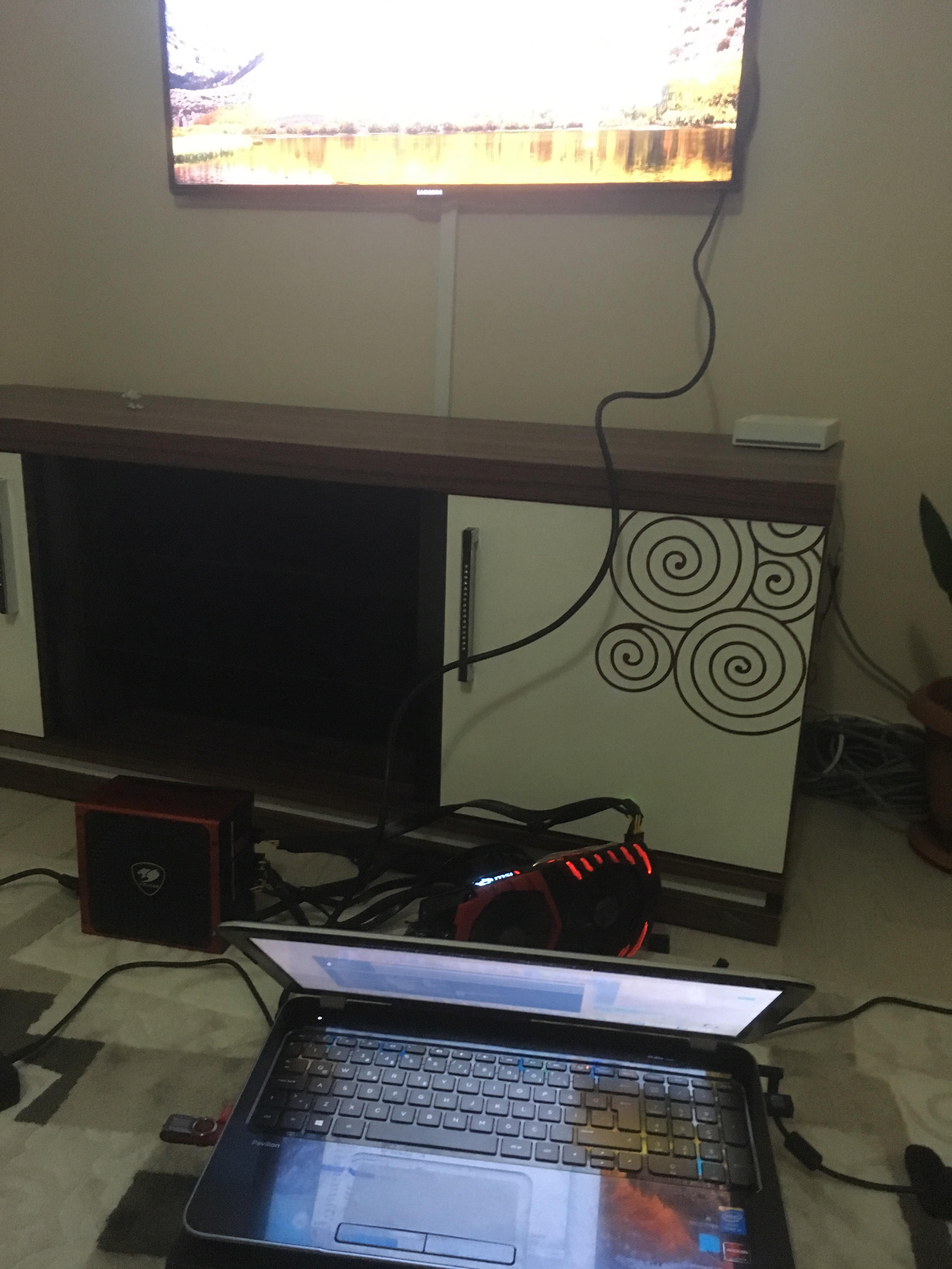

Gtx 960 çalışırdım iki sorun var şimdi birinci oyun oynarken mavi ekran veriyor sanırım psu dan dolayı ikinci slot 5 gigabit veri akışını verirken bu 2,5gt kullanıyor egpu programı kullanıp gen2 almak lazım. Ben egpu programını kurdum diskten kendine yer böldü ama birşey gelmiyor biri kurulumu tam anlatabilir mi bu yazılımın

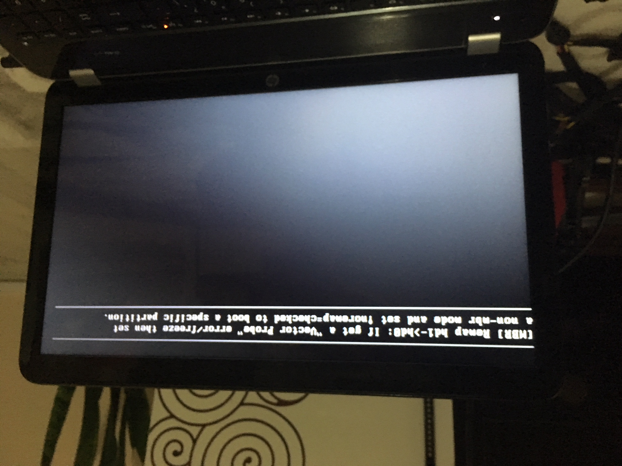

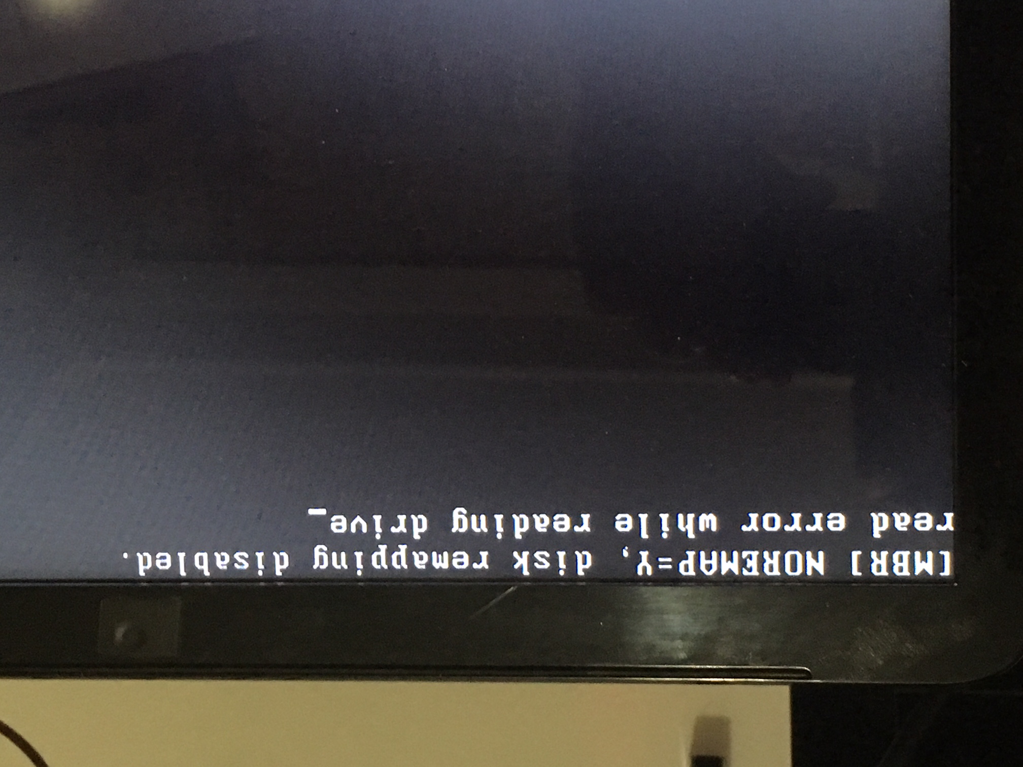

Beni win 10 kullandığım için diskim mbr sanırım. Disk bölemediği için sanırım aşağıdaki hatayı alıyorum. Fikri olan var mı?
Mbr] NOREMAP=Y, disk remapping disabled
(Önce noremap=Chackered hatası alıyordum onu işaretleyip çalıştırınca ] NOREMAP=Y, disk remapping disabled hatasına döndü)
Resimleri düzeltemedim kusura bakmayın
Driver kurmadan kartı tanıyor. Driveri kurunca açılışta siyah ekranda takılıyordu.
egpu programı ile videodakileri yapınca aşağıdaki hatayı aldım.
Seçeneklerde noremap i seçili hale getirdikten sonra aşağıdaki hatayı aldım ve burada kaldım.
Sorun büyük ihtimalle diskin GPT olması. MBR ye çevirmeden hackintosh kurulumunda kullanılan yöntemi deneyeceğim.

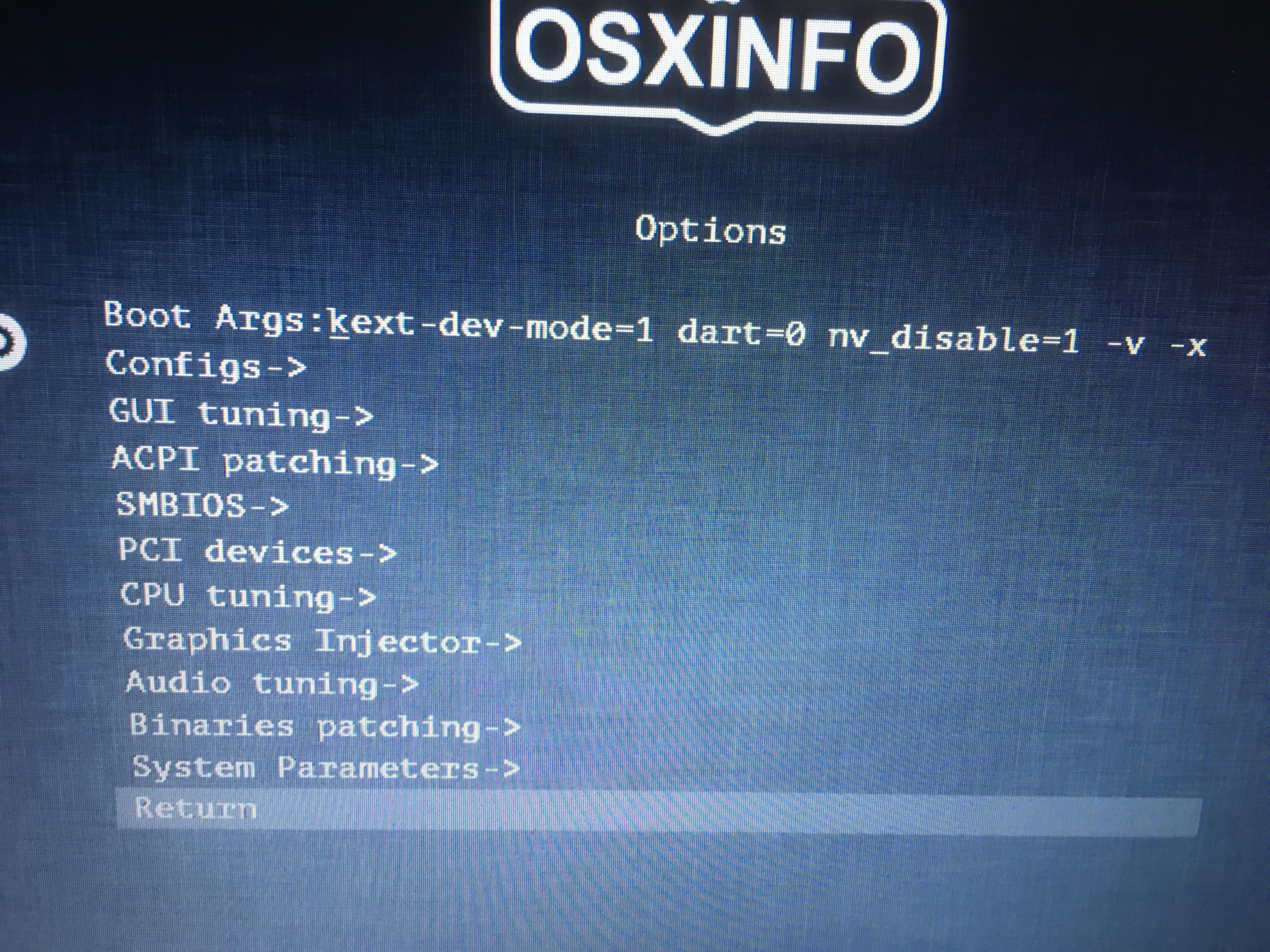

Hackintosh kurulumunda da harici ekran kartını kapatmak gerekiyordu
Amacım cloverdeki macos boot kısmında kullandığımız dsdt yi Windows bootta kullanıp ikinci ekran kartından kurtulup harici ekran kartını takmak
Aşağıdaki linklerden;
Clover EFI bootloader / Tickets / #301 Custom DSDT's for Linux/Windows on BootGuard-protected platforms https://sourceforge.net/p/cloverefiboot/tickets/301/
Clover EFI bootloader / Clover 2.0 / [r4455] /rEFIt_UEFI/Platform/AcpiPatcher.c https://sourceforge.net/p/cloverefiboot/code/HEAD/tree/rEFIt_UEFI/Platform/AcpiPatcher.c#l2303
Amazing! This definitely should be announced on the Clover Wiki and probably mentioned in the project's general description here at sourceforge.net Looks like this feature was never properly announced, so there persists a general misconception that Clover is unable to load custom DSDTs and SSDTs for Windows and Linux. It's also a good idea to add an /EFI/Clover/ACPI/Linux folder to Clover's default, out-of-the-box installation and put a readme.txt both to /ACPI/Linux and /ACPI/Windows stipulating Clover's ability to replace any ACPI table in these OSes.
Bu açıklamayı buldum sanırım doğru yoldayım.

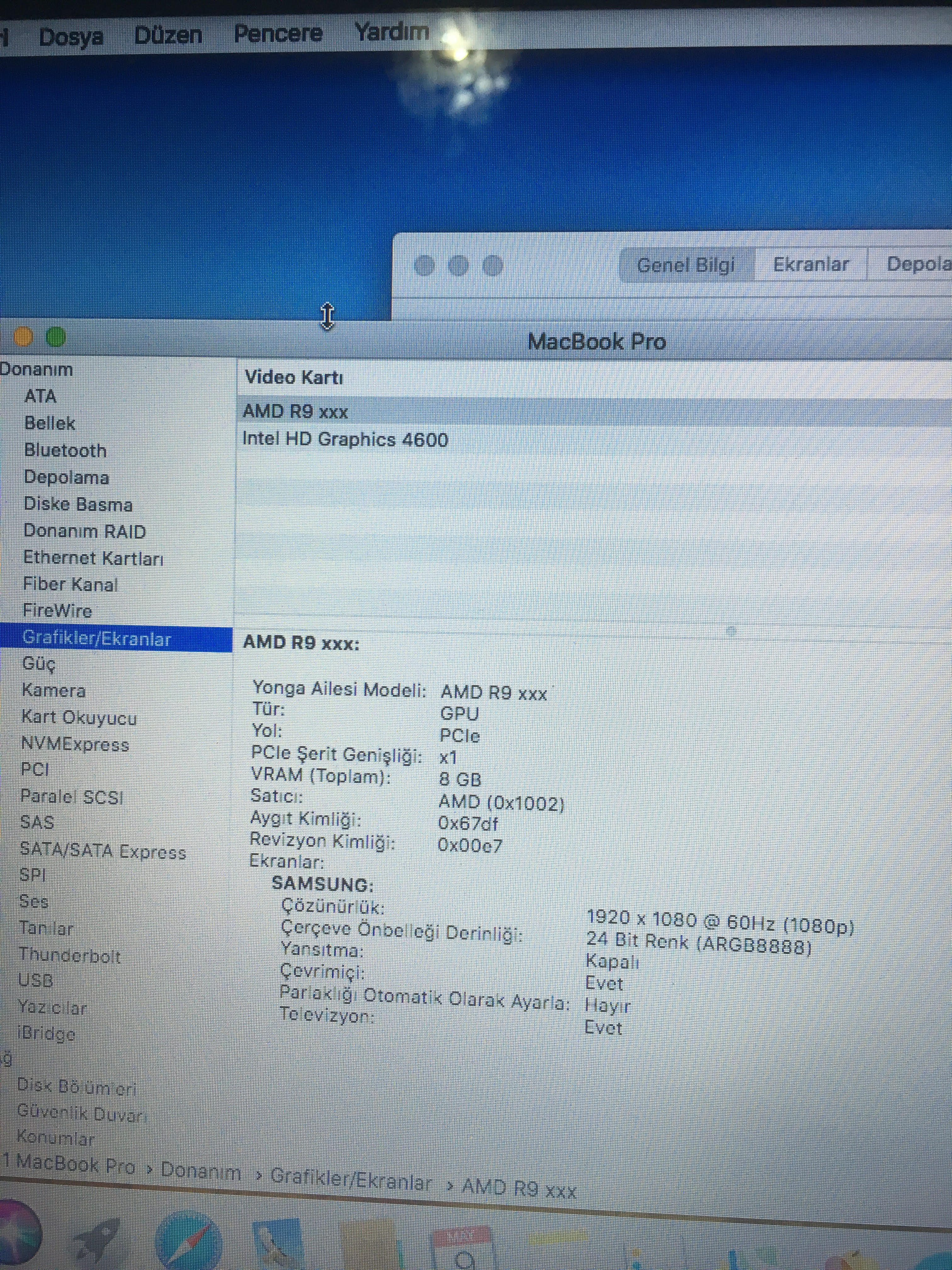

Hp Laptop da Hackintosh Sierra üzerine EGPU Harici ekran kartı rx580 i çalıştırabildim. Windows için GPT yi MBR ye çevirmeden benzer bir çözüm arıyorum ancak aynı yöntemle olacağını düşünüyorum.

Hocam dediğim gibi Gtx 960 çalıştırdım ama iki sorunum var bir psu tam yetmedi iki manuel olarak gen 2 Almam lazım.
Ben sitenin en başında Linkden egpu indirdim disk kendine alan açtı açılışta birşey çıkmıyor çıksın diye botdevice bir program indirip bir arkadaşın dediğini yaptım bilgisayar açılmadı başka bir hardisk taktım öyle program kodlarını normale çevirdim ama o ekran gitmiyor bir kodlar geliyor ama egpu ile alakalı değil dediğim kurulumu bana en baştan yazıp link verebilirsin çok iyi olur verim alamıyorum cs go ultra da kuzenim masa üstü 130fps veriyor benimki 60 ama ara ara drop giriyor aktarıp çok yavaş oluyor sistem toplayacam 5 aya idareten böyle olsun dedim yardımlarınızı bekliyorum.
Casper l845pl intel 2450m 8gb drr3 1333mhz ram hd 3000 Gtx 960 Windows 7 64 bit uefi olmayan bios
